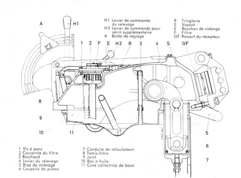

Le manuel contient une vu en coupe du relevage
L'hydraulique semble être indépendant, le filtre se trouve sous le siège, le couvercle avec 3 boulons, et c'est un filtre nettoyable :super:

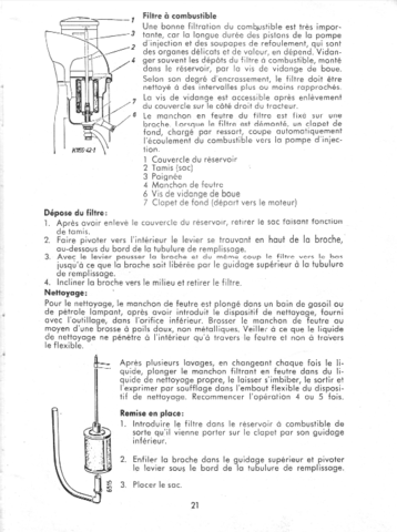

D'accord donc 2 filtres alors en tout ? Le filtre du fuel c'est sur ce qui il y dans l'entré du réservoir du coup ?
Messages : 1379
Re: Projet restauration deutz d30 S
On dirait que les deux points indiqués comme filtre sont au même endroit :?:
Pour le fioul oui, dans le réservoir comme expliqué page 21
