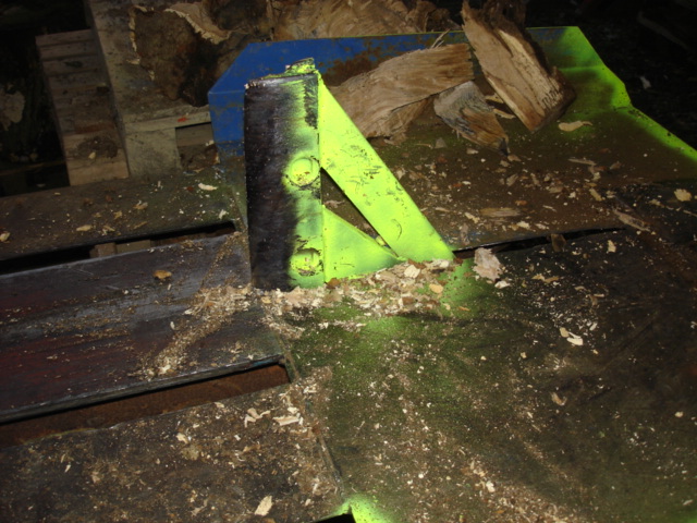

Super :super: Mais pour moi c'est logique que tu aies tordu les couteaux, :oops: Ceux qui sont en verticales ne sont pas assez longs (derrière) par rapport a la hauteur et en plus, il y a un en horizontal que s’il y a un noeud te fais une poussée phénoménale sur les autres ? Même avec de l'hardox, tu auras la même chose.
Perso: je conseillerai de mettre le coin du côté verin plus grand (style 30x20 ) vertical, avec les autres en recul de 10 cm ( croix ) mais évité de les avoirs au même niveau !!
Sur la mienne je n'ai que simplement le tranchant et en tôle de 10 mm avec 2 plaques de 10 mm en renfort ( V ) soudé 10 cm derrière le tranchant, ;-)

Avec l'ardox ça ne se tord plus, par contre c'est un système qui convient bien pour du bois de forêt sans trop de noeuds.
On perd trop de temps à repositioner les morceaux et ce montage fait énormement de "'miettes" quand il y a beaucoup de noeuds,
du coup redécoupage et soudage d'un seul couteaux de 30cm de haut en ardox, je garde le confort de travailler à hauteur c'est tout :-/

A2ALEUR a écrit : soudage d'un seul couteaux de 30cm de haut en ardox, je garde le confort de travailler à hauteur c'est tout :-/
L'idéal serait 20 cm de haut avec 30 cm en longueur ;-) tu as aussi de la chance que le vérin est très puissant :merci: mais la pointe du couteau ne doit pas être trop ouvert, faire un V, mais avec découpe le plus loin possible, et refaire le V en renfort derrière (+ -10 cm) avec une ouverture totale de max 20 cm, je vais te faire un plan ou une photo du net pour te montré :grin: un schéma est mieux qu'un grand discours :langue3:

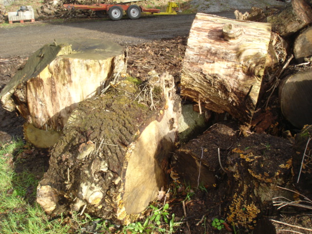

Je fends environ 30 mètres cubes (sauf cette année 60) mais que du bois de talus que mon arrière grand père avait planté, donc des chênes de plus d'un mètre de diamètre pour certain avec des noeuds de partout.

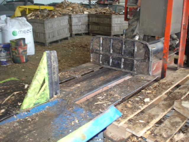

alors la poutre est un H de 250x250 en 13mm d'épaisseur
la tige de vérin fait 50mm et l'extérieur du fût fait 110mm, il a une course de 700mm
photo du simple couteau de 300mm de haut

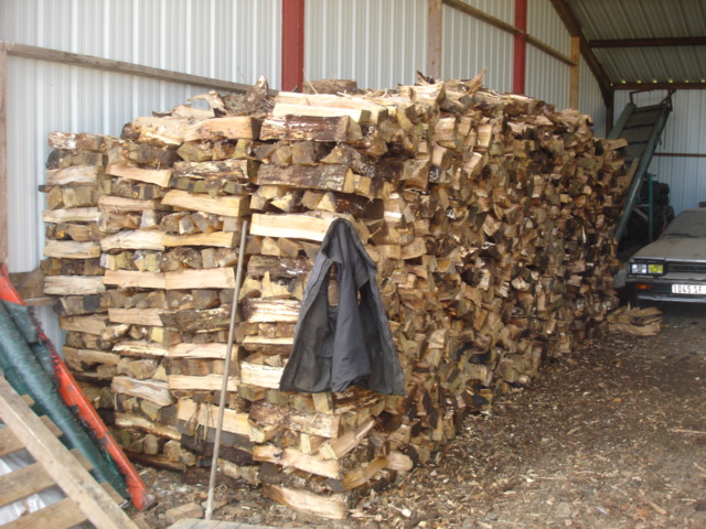

un peu plus de 25 m3 de cassés et rangés

quelques un des morceaux de plus de 900mm de large, ça rends du volume mais c'est pas les plus facile à faire
