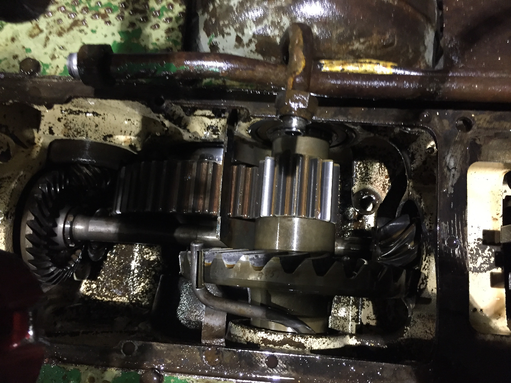

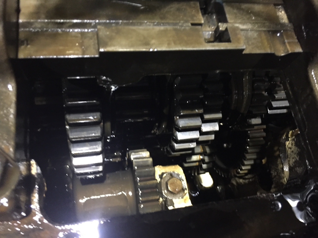

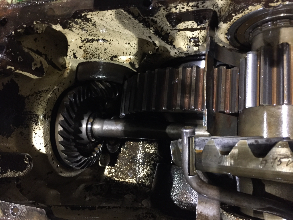

Bon voila après un long temps d'arrêt ( école oblige) je le réattaque un peu ..
lors d'un trajet la personne qui roulait avec avait dit qu'il faisait du bruit dans le pont ..
donc avant de le repeindre j'ai quand même démonte le couvercle de boite et pont et la ... on va dire que la boite était remplie de "merde" plein d'espèce de graisse, de crasse, plein de crasse dans l'huile etc...
J'ai donc lavé tout la boite pour qu'elle soit nickel .. résultat impeccable, puis j'ai remis l'huile, il y avait les ressorts qui servent à maintenir la vitesse avec la "bille" qui était cassé donc j'ai remis des nouveaux et j'ai remonté les couvercle lui aussi lavé ! ;)
On l'a démarré, on l'a mit en vitesse et aucun bruit ... je sais toujours pas d'où venait le bruit.. est ce que ce n'était qu'une impression ...
en tout cas il n'y avait aucune jeu dans les pignons ou dans les axes ..
J'ai une vidéo de la boite en marche (je trouvais ça intéressant) mais j'arrive pas à la mettre ...

une boite ou couple conique ne font pas le meme bruit en charge ou en retenue par rapport au poste fixe :wink:

herve76 a écrit :une boite ou couple conique ne font pas le meme bruit en charge ou en retenue par rapport au poste fixe :wink:
Oui je sais mais si c'était les roulements ou autre chose j'aurais peut-être entendu quelque chose..
Je sais que ce n'est pas sûr à 100% mais bon .. ;)
Re: Deutz F2L514
ses pont n étai pas silencieux non plus :wink:
