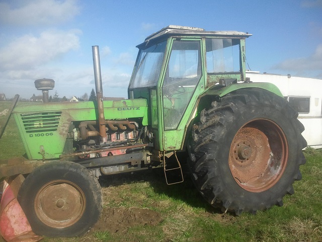

Pas fait gaffe à ça si vraiment y a ça c'est une vrai rolls
- babali80
- Messages : 611
- Tracteur(s) : 8006 & 4006
- Prénom : Olivier
Re: remise en etat frein et directioo 80 06
j'ai exactement la même cabine.
PAs d'une extrême beauté faut bien l'avouer. il manque un vitrage dans les portes, on voit rien du tout. Mieux vaut les enlever.
- j-bf2l612
- Messages : 2181
- Tracteur(s) : deutz f2l612
D 9005 - Prénom : j-b
Moi à l'origine sur le 100 j'avais une TIM du même style et j'avais les porte toute vitrée avec le toit en fibre

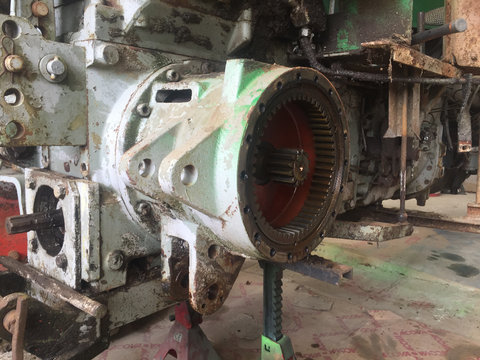

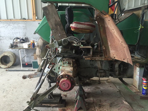

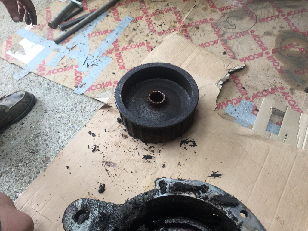

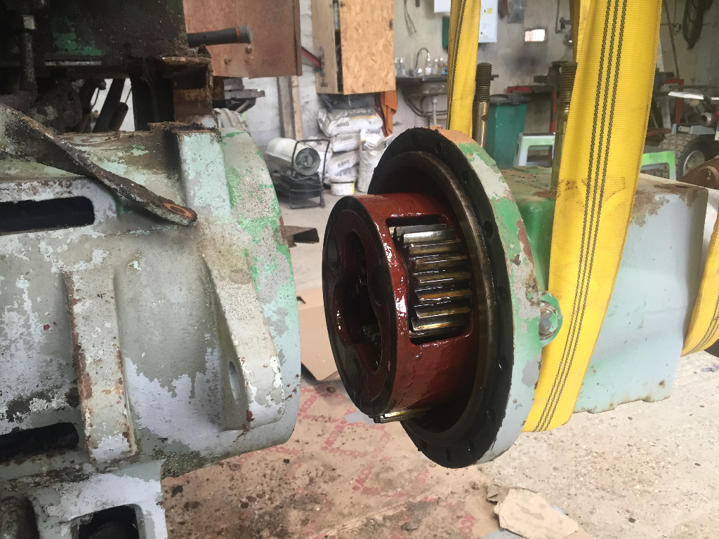

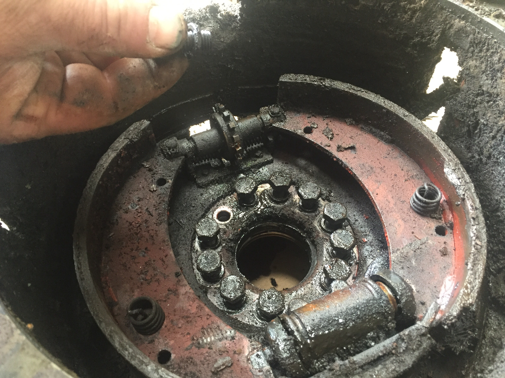

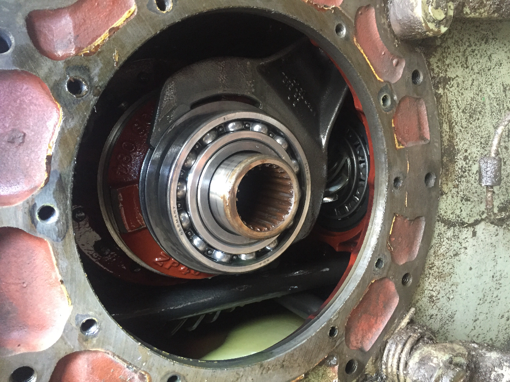

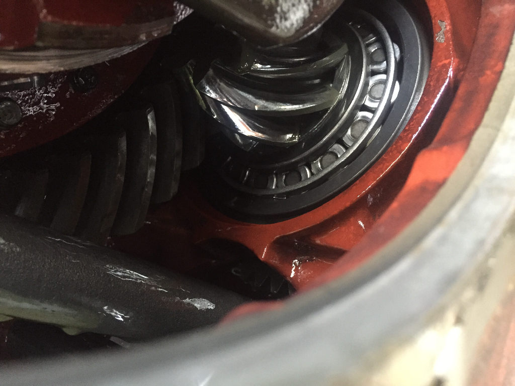

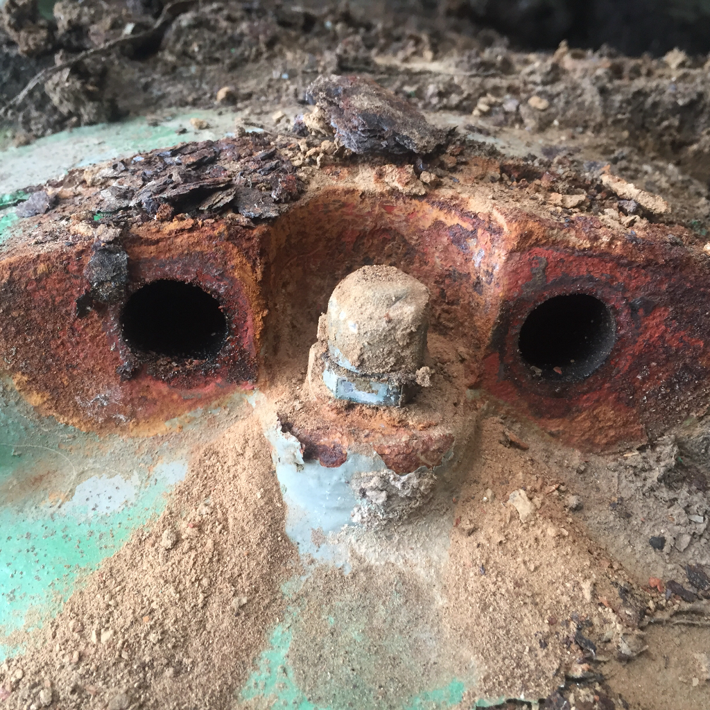

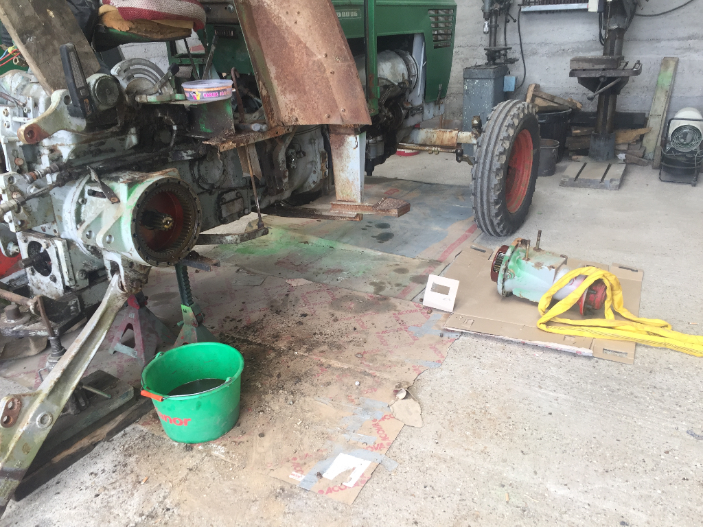

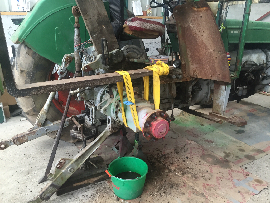

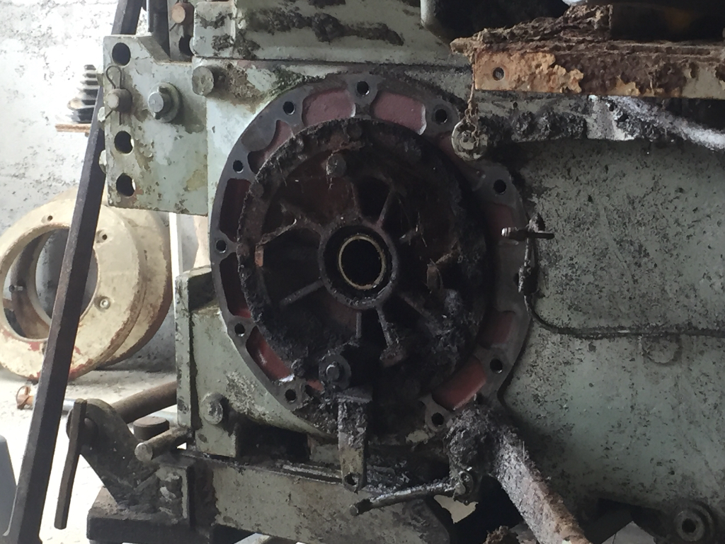

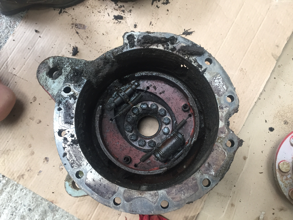

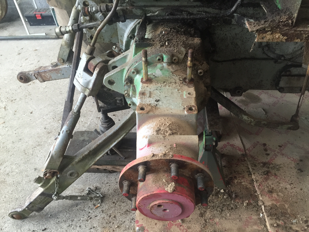

Bon sa y est ont as attaqué le gros du boulot sur le 8006
Résultat des course:
Garniture impeccable
Cylindres récepteur fuillard et grippé donc neuf
Joint côté planétaire HS
