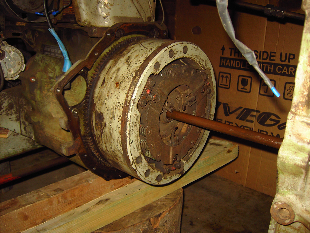

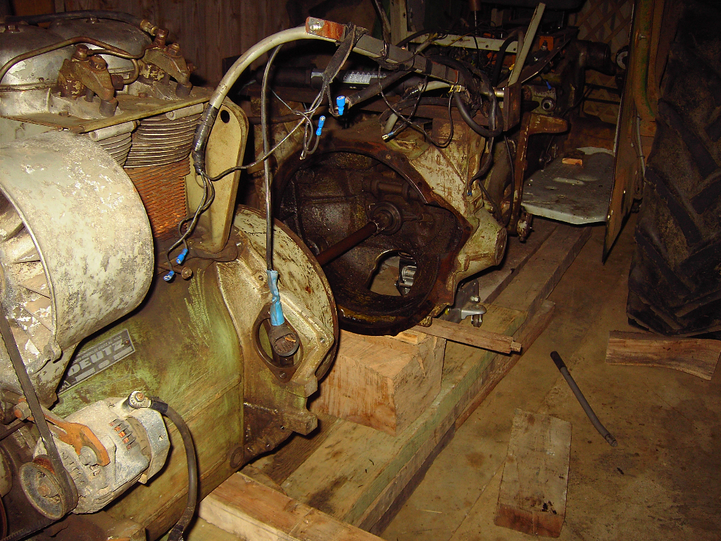

Bonsoir à tous,
Après avoir vérifié si la poulie avant bougeait et avoir enlevé les caches soupapes/culbuteurs, rien à faire, pas le moindre mouvement.
J'ai donc entrepris d'ouvrir le tracteur en 2 au niveau du volant moteur, voir photos ci-dessous :
Maintenant que le volant est dégagé, je peux le faire tourner à une main (2 doigts suffisent). Au début, la courroie tournait ainsi que le ventilateur, que sur quelques centimères d'un tour complet de volant moteur mais cela ne le fait pas à tous les tours.
