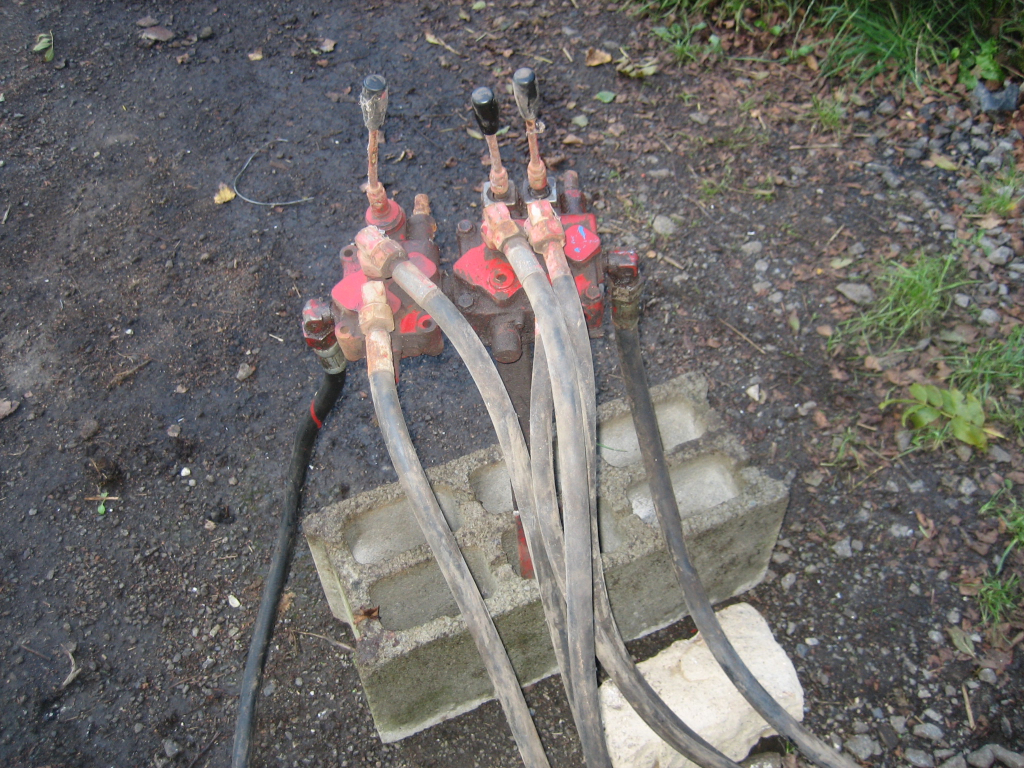

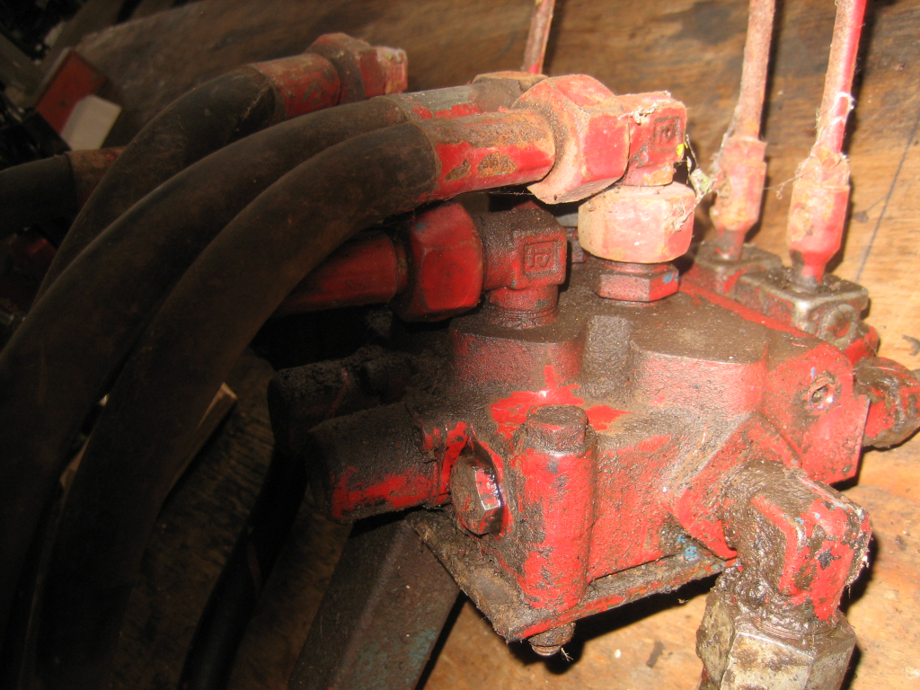

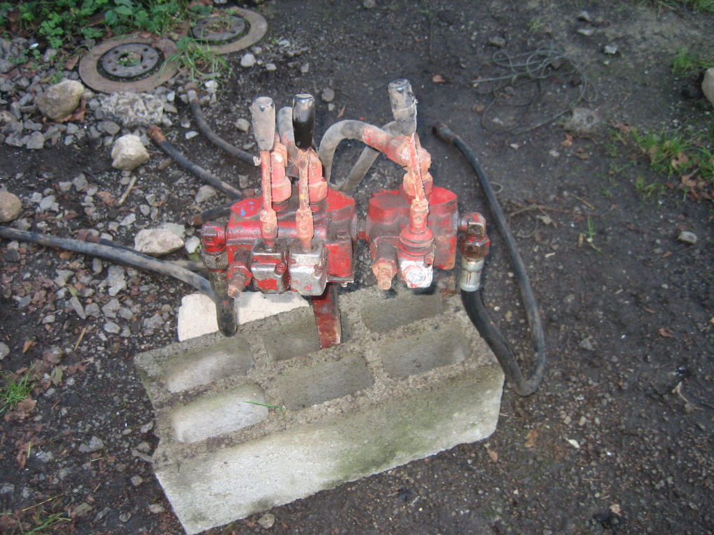

voici les photos. enfin j'espére ....
voilu !
ps : c'etait trop facile , bravo aux informaticiens du forum

pour les photo si tu peut les refaire a la lumière car on ne voit pas tous les flexible :mad: , apparemment tu a qu'une entré et une sortie ( pression et réalimentation ) et de les prendre avec du recul pour mieux visualiser l'ensemble
a + Thierry

sur la 1° photo en bas à droite , le coude est relié à un flexible ( entrée pression je pense )
sur la 2° , en partant de la droite, le distri rapporté DE pour la pince croco , ensuite le distri double : un SE ( sans doute un DE avec une sortie bouchée ) pour le levage et un DE pour le cavage . tous les flexibles au premier plan vont vers les verins.
sur la 3°, vers le haut les flexibles des verins , en dessous les coudes avec les flexibles ( pression à droite et retour à gauche).
pas de centre ouvert dispo , comme tu dis juste une entrée et une sortie.
par contre , il me semble que chacun des distri a une securité pression pas tres visible sur les photos

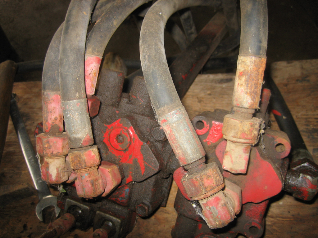

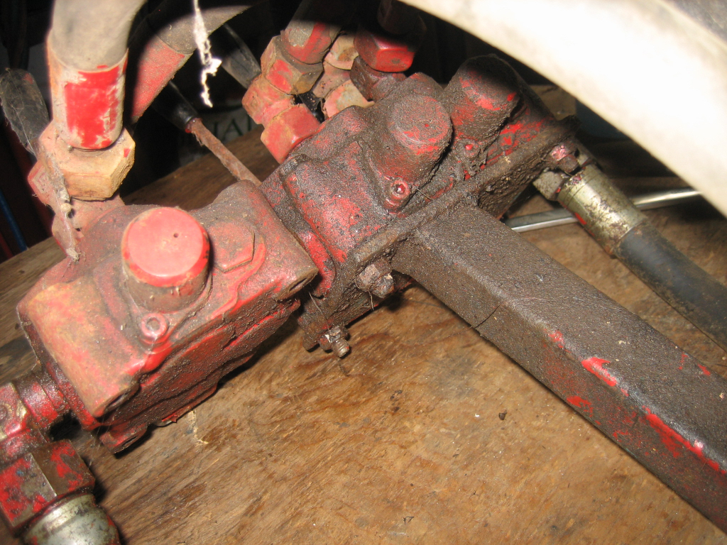

Re: reparer un distributeur , c'est possible ?
Prend une photo coté levier. Parce que la on ne voit pas de limiteur

voila les vues demandées
