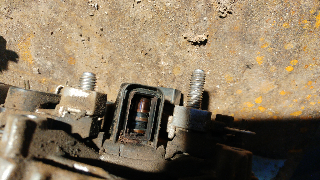

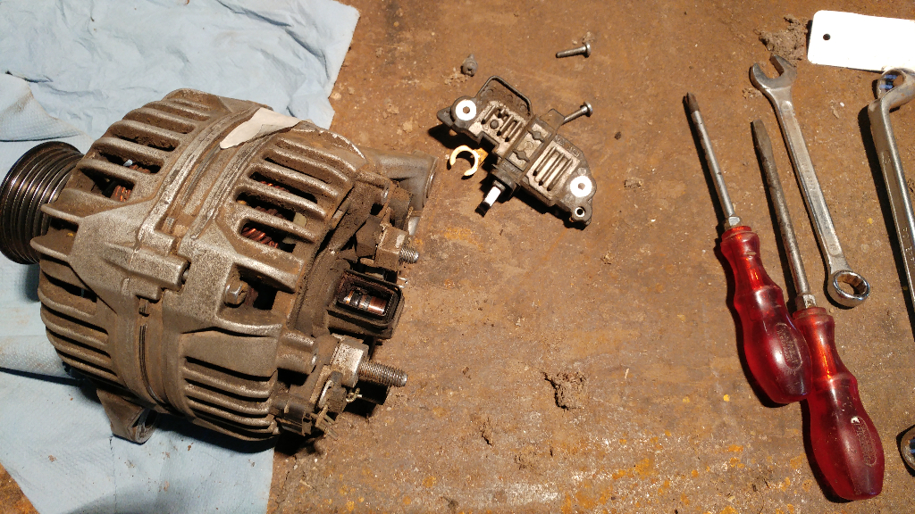

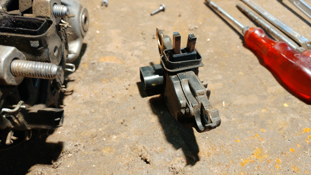

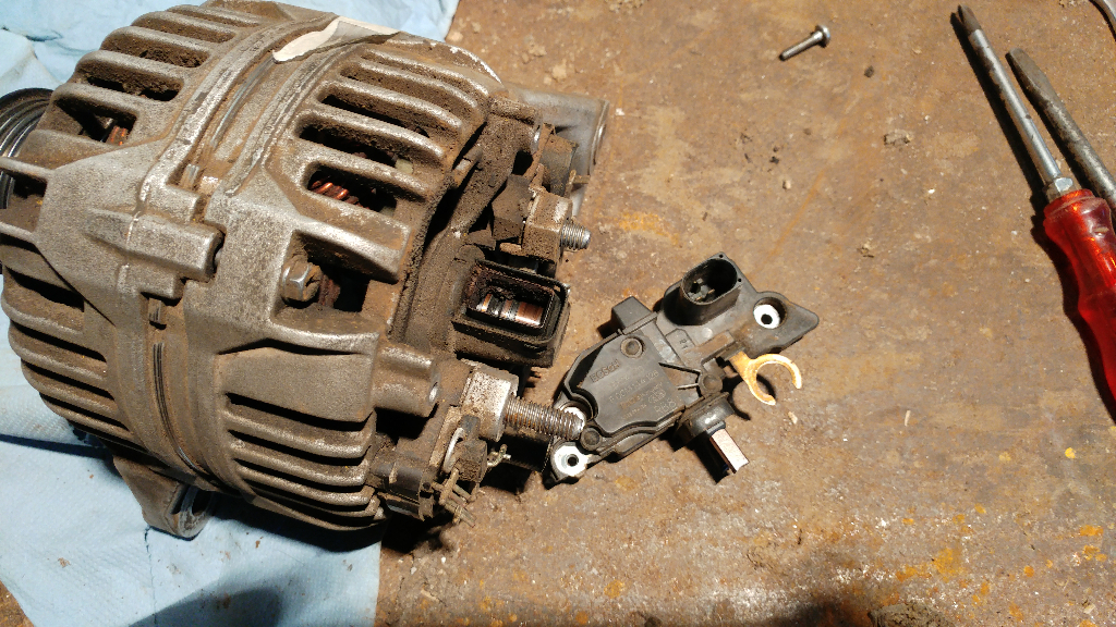

J'ai directement démonté le régulateur pour observer et le résultat semble être clair. Vu la geule des porté de charbons sur le rotor( je ne sais pas si ça a un nom) je pense que c'est normal qu'il ne charge plus. Les charbon ont encore l'air correct, un plus court que l'autre mais il font encore "pression" sur le rotor.
Est ce qu'on peut changer les portées sur le rotor ou alors rotor complet a changer?
Je suppose que c'est bien le rotor qui pose problème?

Sinon, tu dis que les charbons n'ont pas la même longueur, ceci pourrait être la cause du problème, car j'ai déjà rencontré pareil problème sur un moteur de machine à laver, un charbon était plus court que l'autre et en pleine charge, le moteur n'arrivait pas à essorer le linge à vitesse maximale.
Pour moi, vérifie la différence de longueur entre les deux et passe le plus long sur un papier émeri (papier de verre de grain fin/moyen), pas trop fort, car les charbons, c'est du graphite comme les mines de crayon, donc ça s'use facilement.
Si cela ne suffit pas, vérifie quelle est la longueur d'origine et ce que tu peux encore essayer, alors, c'est de mettre un bout de charbon, puis ton charbon avec le ressort, un sur l'autre, ça fonctionnait aussi cette technique chez moi, mais il faut avoir des vieux charbons de même dimension.
Voici une vidéo qui explique les différents tests à effectuer pour vérifier l'alternateur :

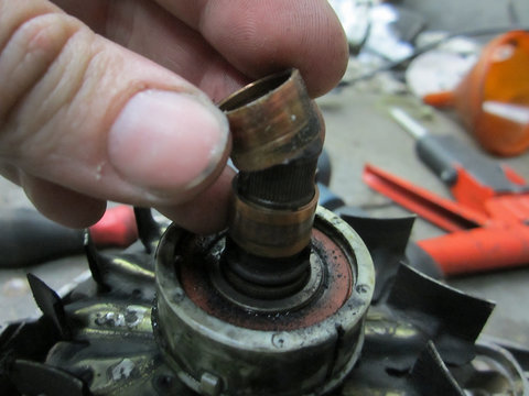

Merci, mais regardez la dernière photo, la rondelle en cuivre sur le rotor est coupé en deux! Je peux déplacer les morceaux car c'est vraiment coupé à travers.. donc le charbon ne fait plus contact sur le cuivre.

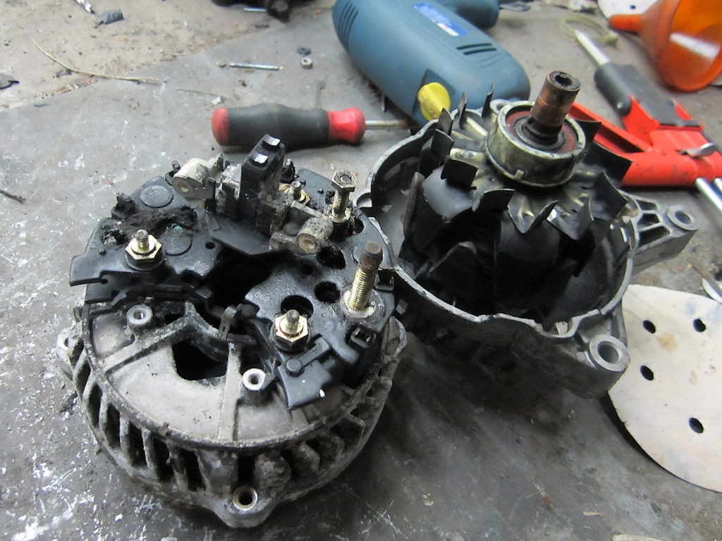

En effet, la rondelle en cuivre et le charbon ne doivent plus être en contact.
Y a-t'il moyen d'extraire l'axe du rotor, pour voir comment extraire la bague cassée ou caler les 2 morceaux pour que le charbon puisse appuyer dessus.
Voici des images du net, d'un alternateur ouvert pour changement des bagues en cuivre : Bon après, pour la bague, soit sur un alternateur HS ou alors un bon tourneur

Le collecteur à l'air bien attaqué.
Teste au multimetre si tu en a un pour voir la résistance du rotor.
Sinon le collecteur se change ou si il n'est pas trop usé il suffit de passé un coup de tour dessus pour refaire les portée. Il faut remplacer les charbon par la même occasion
