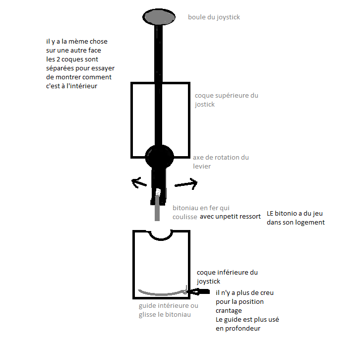

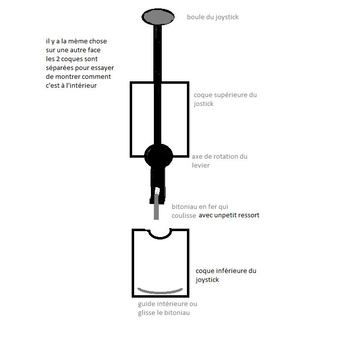

Les 2 petits bitoniaux en fer coulissent dans du plastic qui use (le diamètre du trou s'agrandi)
De plus le bout du bitoniau frotte dans un guide (en plastic aussi )
Et donc finalement on à plus la position neutre ,ni la position flottante

13090 a écrit :[img]joystick-p.pngjoystick-p.png[/img]
OK, mais le souci !!!! peux-tu l'indiquer ?? Vis à vis du plan ? tu vois la réalité, mais nous on doit deviner :gene2: :gene2:
une remarque pour dire ou est le studddd :roll: :triste1:

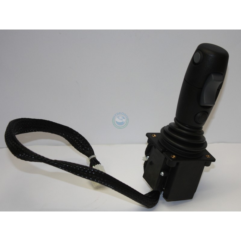

Re: joystick profiline
regarde ici si tu n a pas une ressemblance http://fr.rs-online.com/web/c/interrupt ... -joystick/

Cest le meme que les case puma etc avec fiche 8 fil en 5volts je crois ?
Oui c'est exactement ça sauf que les case la poignée n'est pas tout à fait pareil
