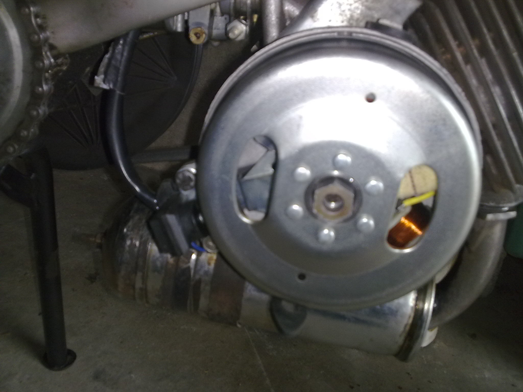

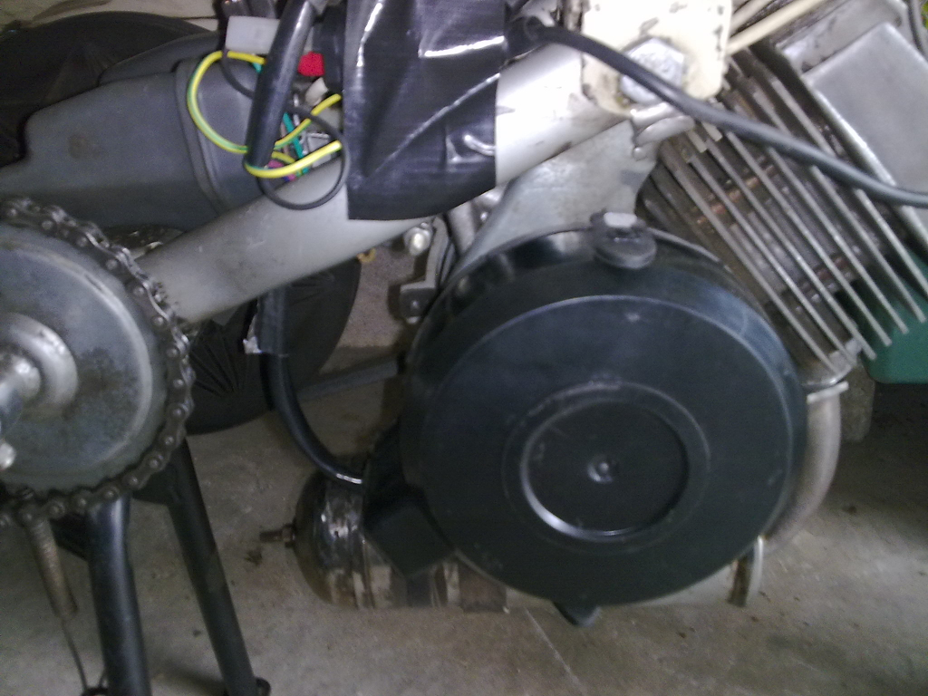

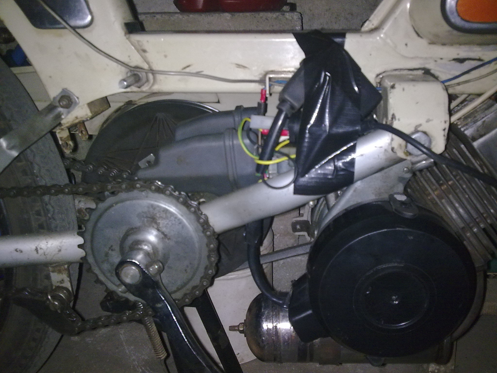

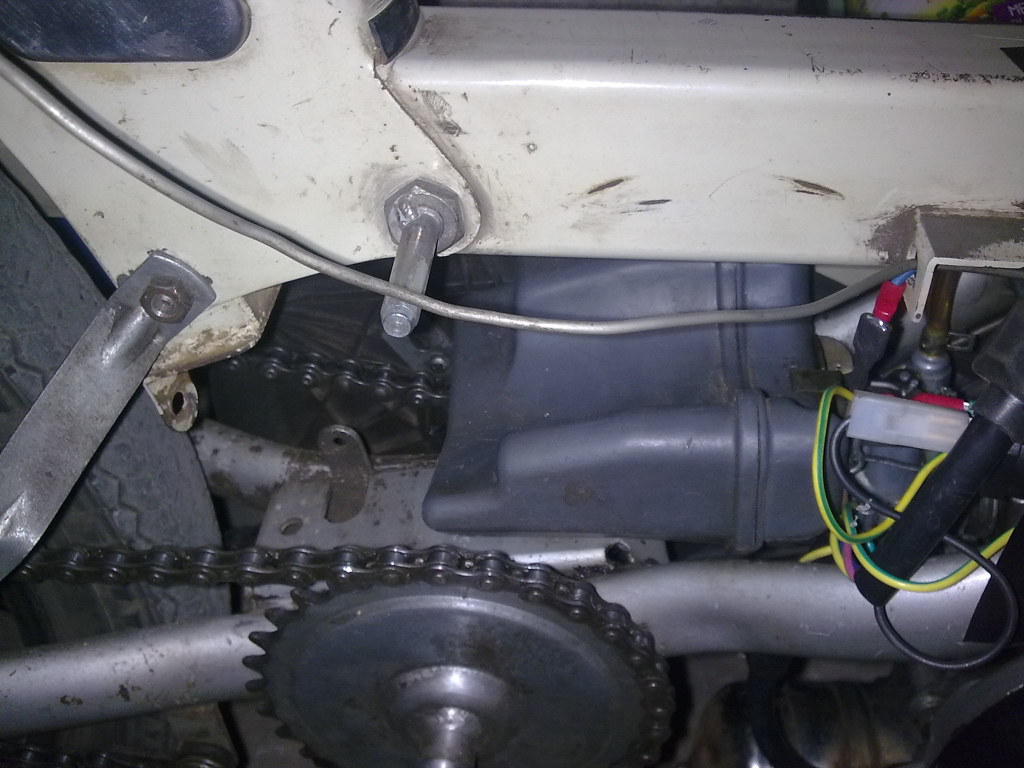

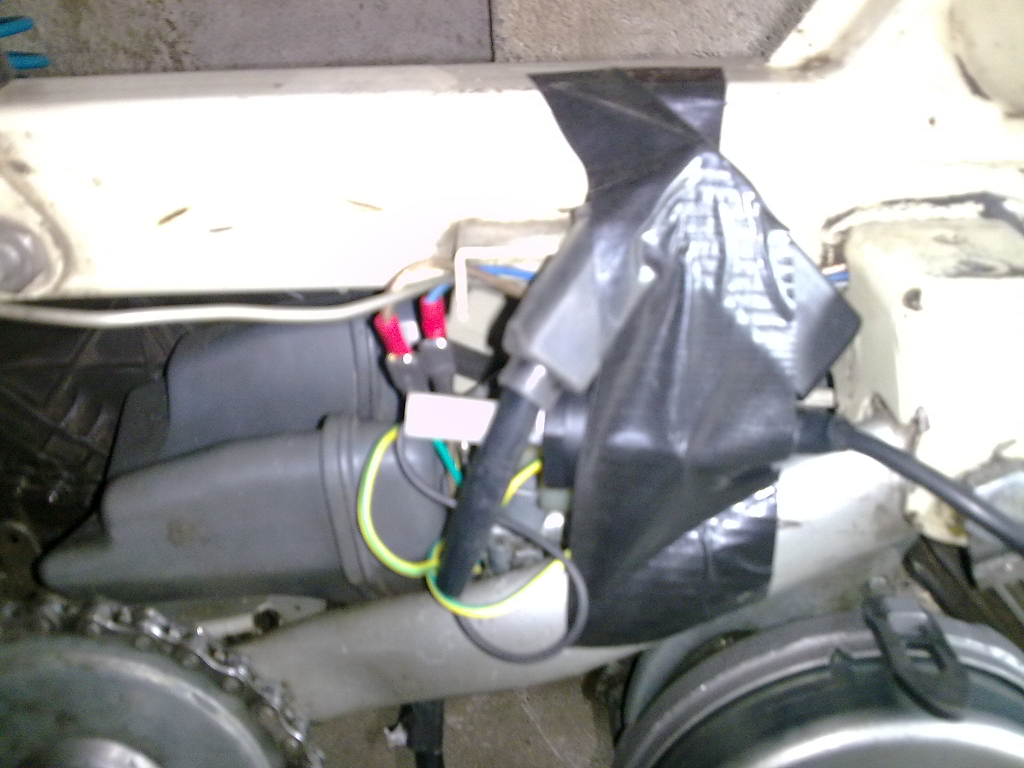

Après plusieurs semaines de galère (problème d'allumage dû certainement au vis platinées/condensateur/bobine haute tension), je ne saurai finalement pas lequel de ces éléments venait foutre le bordel dans l'allumage, car je me suis décidé à acheter un allumage électronique compatible.
Voici le nouveau montage :
Démarrage au quart de tour de pédale, plus besoin de pédaler des jours pour l'allumer. J'arrive même à la démarrer à la méthode dite de la "poussette", je cours à côté ou la pousse avec un pied et hop, elle démarre sur 2-3m. Franchement, ce n'est plus la même bécane maintenant, elle est fiable et plus besoin de vérifier l'étincelle à la bougie :grin:
Allumage calé au pif ;-) à 1.3mm avant point mort haut, au pied à coulisse :super:, elle a une bonne reprise et vitesse de pointe de +/- 45km/h :hehe: c'est bon pour moi, affaire finie
