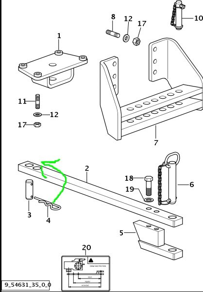

Maintenant le dernier problème que je n ai pas solutionné, c est l attaché de la chape oscillante.
Comment ça fonctionne sur ce tracteur ? Sur mes autres tracteur l axe descend par gravité même si c est verrouillé avec une clavette. Mais la ca me paraît bizarre , d ailleurs j ai quand même perdu le roundballer avec...
Le système le plus ingénieux à mon goût ça aurait été l axe qui descende du tracteur même si il aurait fallu un système de verrouillage adéquat.
Alors savez vous quel type d axe on utilise?

bonjour
une fois la barre mis en place mettre l'axe et mettre la goupille épingle entre le haut de la barre et la partie supérieur du support
A + Thierry
A + Thierry

Super merci beaucoup Thierry pour le schéma ça correspond exactement à ce que je cherchais parce que avec les photos chez diffusion direct ils avaient pas trop capté de quoi je parlais , du coup peut être avec le dessin ils vont comprendre. Les joies de la correspondance mais pas vraiment le choix.
Je me doutais bien que ça fonctionnait ainsi mais je me demande bien comment j ai pu le perdre cet axe... dans les broussailles branches je veux bien mais dans du foin....

sur mon rubin l'axe i et rester et il i et encore, prévoir une clé a molette pour mettre la goupille voir même l'enlever
