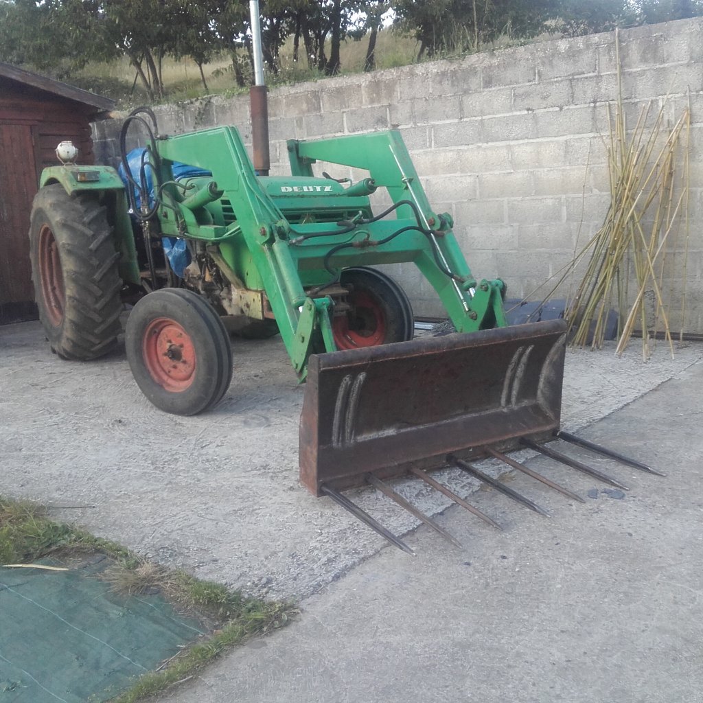

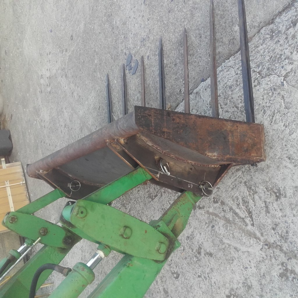

De nouvelles dents pour le p'tit !
Construction d ' un godet a doigts d ' une largeur de 1 m 40 ....

tu avais déjà les attaches ou c'est tout fabriqué de A à Z ?

Salut ,
J ' ai juste récupéré la partie basse ( la piece qui reçoit les doigts )d ' un godet pourri , puis raccourcis en largeur car il faisait 1,8 mètres. .... beaucoup trop pour le 4006 , le fond a été fait avec une citerne acier épaisse , les côtés en fer plat , et les attaches en fer plat de 160 mm de large, 10mm d ' épaisseur, percements diamètre 25 mm. .... le tout soudé au semi auto fil fourré. ...solide

c'est propre et soigné. Bravo
Re: Des news du 4006
Super boulot
Très beau boulot, mais ce chargeur, il est bcp trop gros pour ce 4006 ou j'ai des problèmes de vue ?
Non pas trop gros car le tracteur est bien chaussé et équipé de la direction assistée deutz , avec le bon poids derrière ça marche d ' enfer!
C quoi comme chargeur?
Tu peu mettre des photos de la commande?
J'ai un 5006, et ça m'interesse aussi un chargeur, mais faut trouver le bon modèle, surtout avec la commande pour le godet.
Merci.

Salut,
Le chargeur est un samson , ( fabricant breton ), il était autre foie en simple effet mais je l ' ai modifié presque comme les modèles qui en étaient équipés d ' origine.
Pour l hydraulique j ' ai installé un distributeur double effet prélevé sur un 6206 dans une casse puis j ' ai cintré des tubes hydrauliques acier diamètre 13 sur la partie fixe au tracteur, flexibles et raccords rapides sur le chargeur. Cette adaptation à déjà quelques années mais ça tient !
