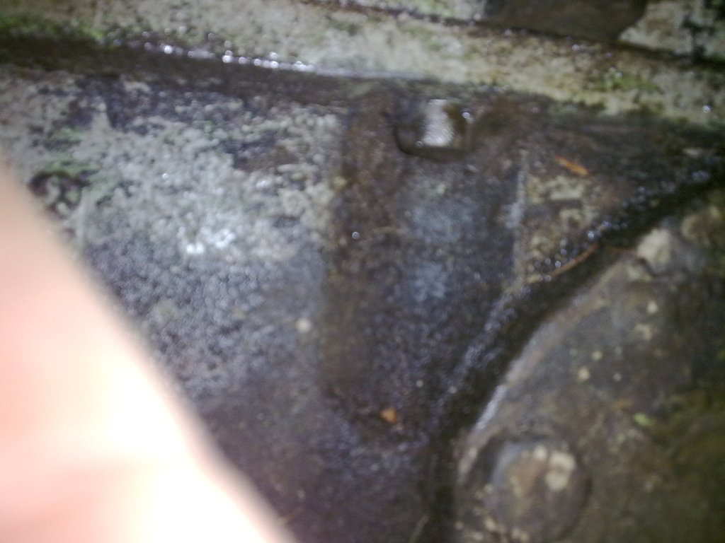

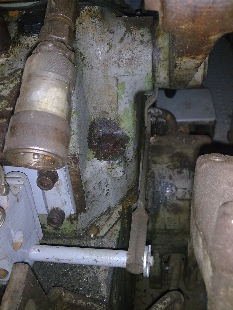

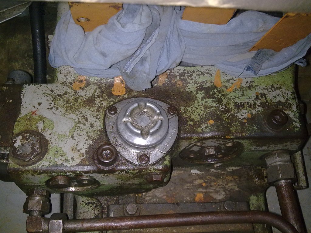

Merci pour votre intérêt, voici les 3 endroits où je trouve des boulons arrière, avant et au niveau des trompettes, qui viennent du dessous (3 sur la longueur, 6 en tout):

C’est un 8006?
Messages : 2133
Re: Freins 8006
intrac2002 a écrit : 14 juin 2018, 21:05 C’est un 8006?
Non c'est un 3006 :wink:

Message par intrac2002 »
OK ceci explique la différence je ne reconnaissais pas le bloc
tes vis a l'arriere en tete hexagonales ne doivent as etre d'origine, sur mes deux tracteurs c'est toutes des vis hexagonales creuses
cdlt
Re: Freins 8006
J'ai vu les 6 en dessous du siège et l'emplacement d'un à droite en dessous, mais pas de boulon dessus
