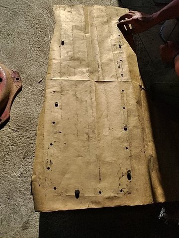

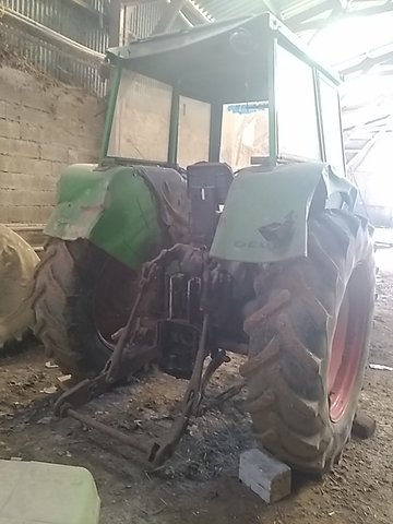

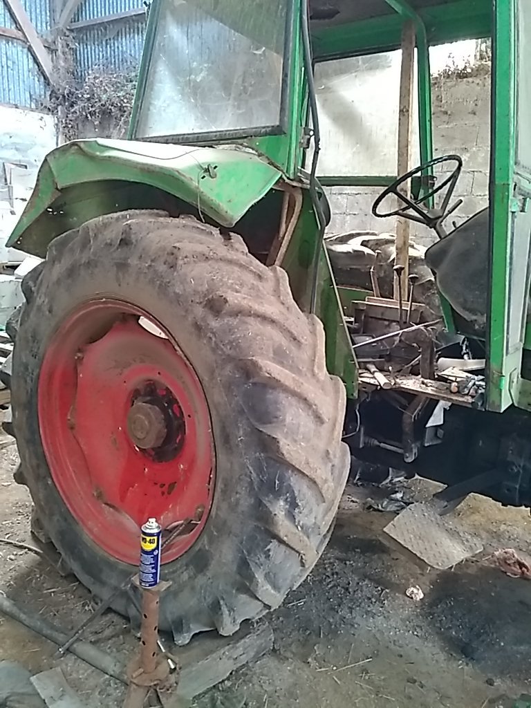

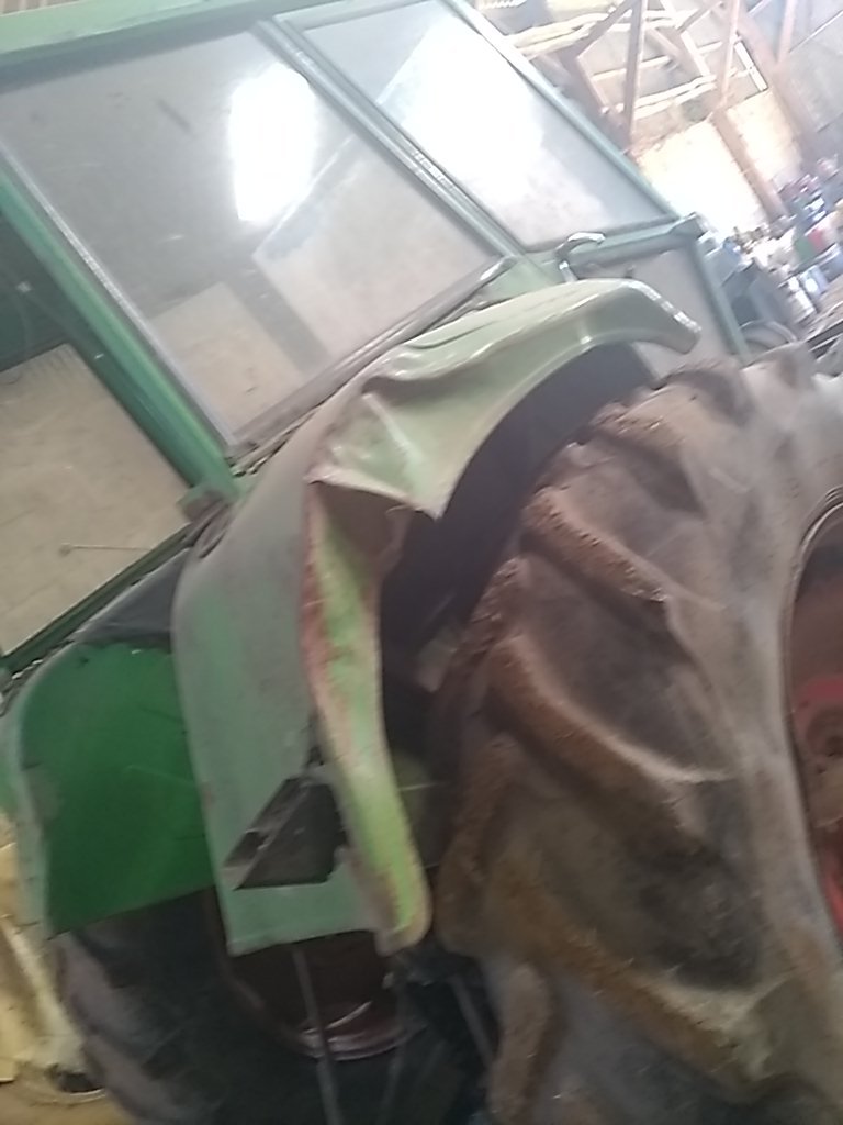

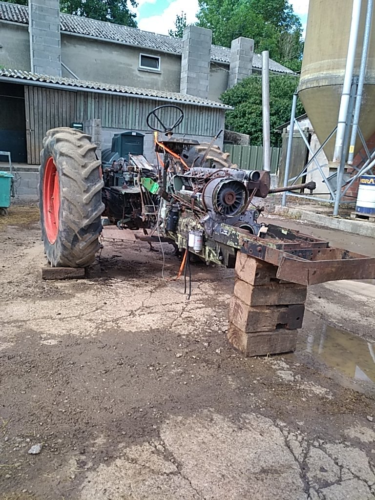

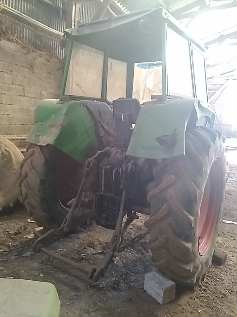

Un peu d'avancement en attendant les pièces du pont avant , Démontage de la carrosserie , nettoyage au karcher à eau chaude, et essayer de sauver les ailes :lol: :mad:

Vache les ailes, il va falloir un bon fer à repasser
Re: Projet de restauration Deutz 10006A
Il va pas s'envoler tout de suite :o

Deutzyman a écrit : 10 août 2018, 13:09 Il va pas s'envoler tout de suite :o
Non pas tout de suite mais un petit peu à la fois on avance :mad: :lol:

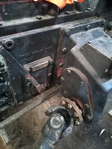

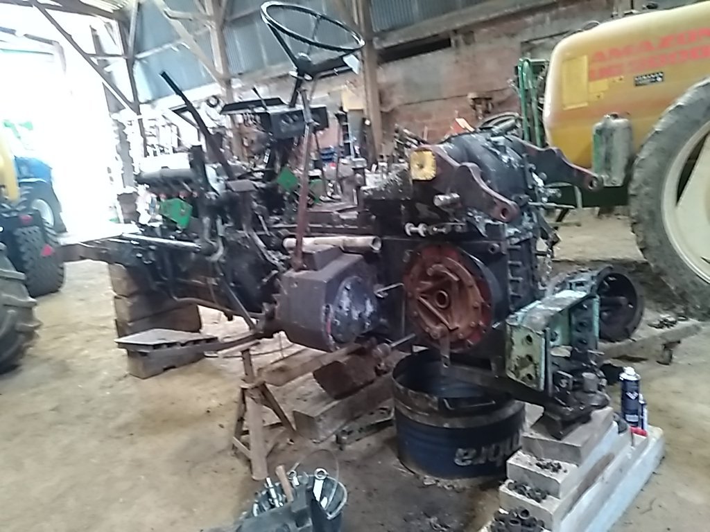

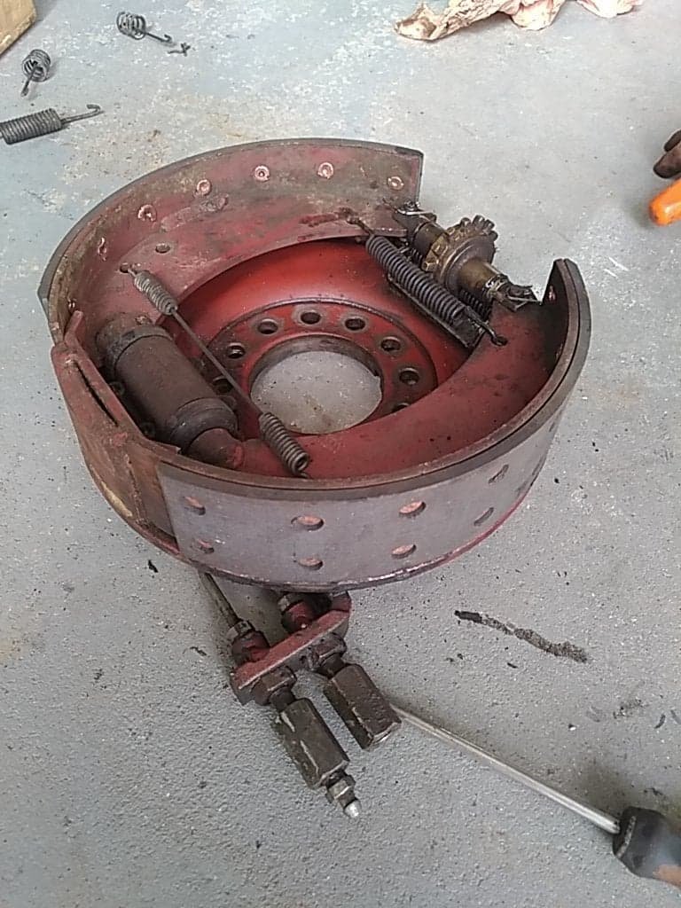

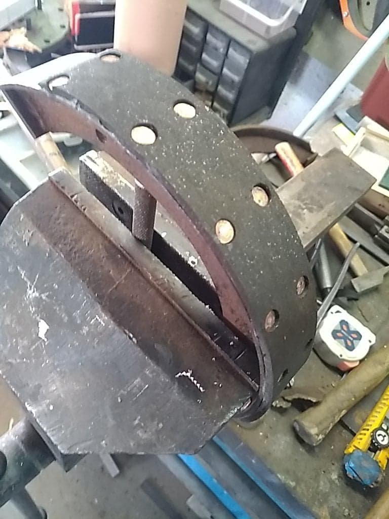

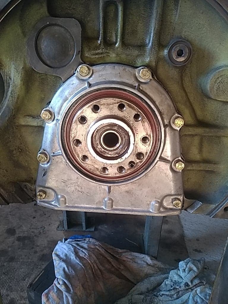

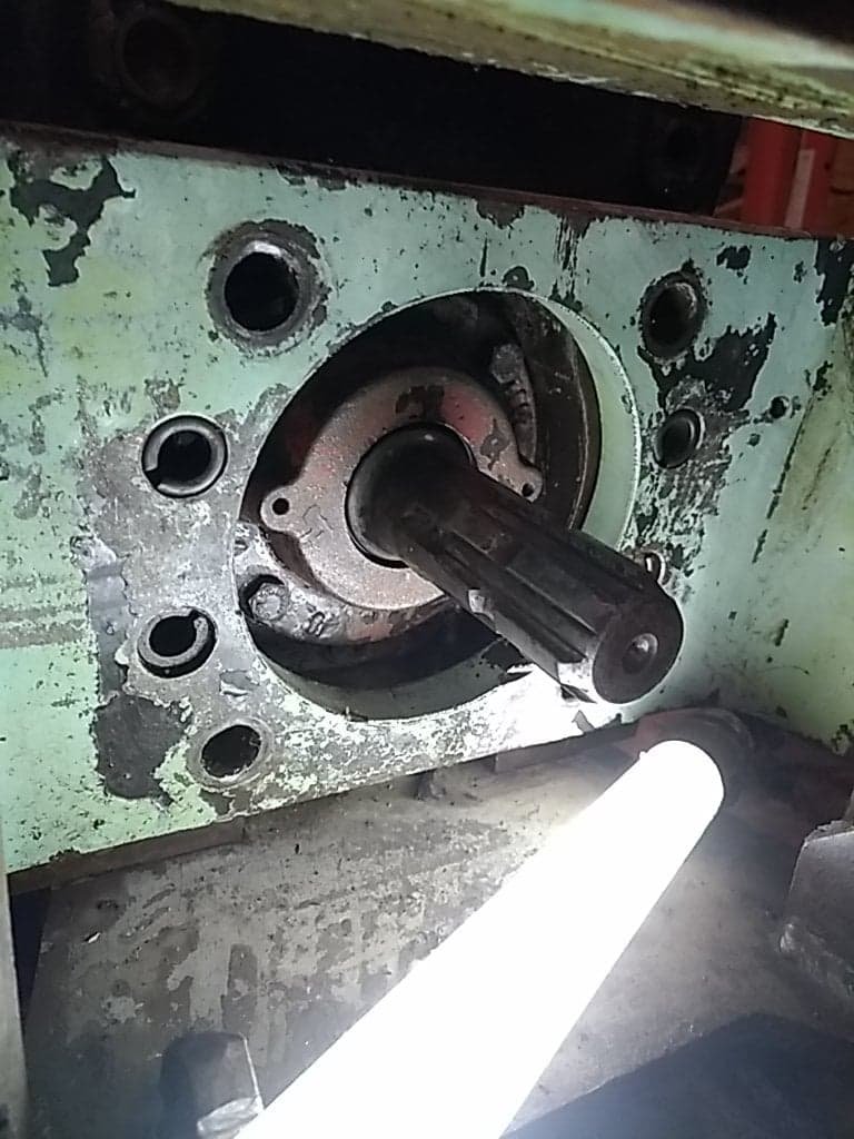

Démontage des trompettes , démontage des freins , on a changé les garnitures de frein et frein à main , et controlé les cylindres de roues :super:
Les maitres cylindres ont été changé par l'ancien propriétaire :) , on a aussi changé les joints spy de l'arbre de frein à main et joint de l'arbre de reducteur ;)
On en a profité pour changer le joint d'arbre de prise de force et rajouter des cales pour éviter le jeu

En voulant purgé les freins ont c'est aperçu que les cylindres de roues fuyaient donc on les à changé :super:
On a aussi refait les joints de boite de transfert et celui de vitesse de prise de force 540/1000tr ,et un joint de distributeur qui fuyait

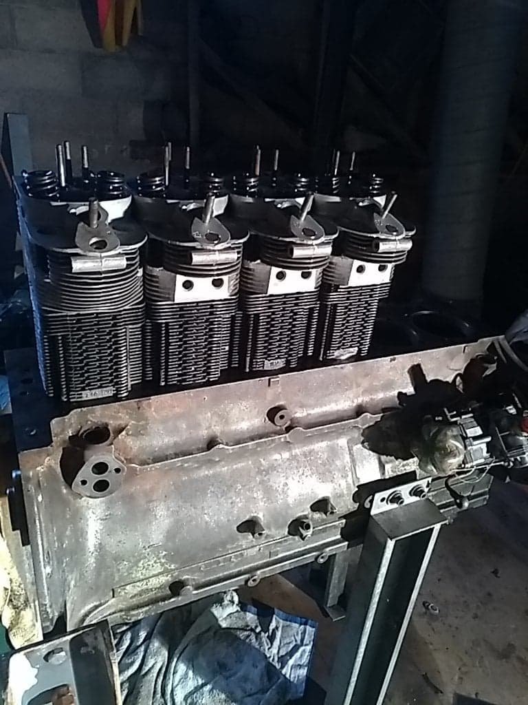

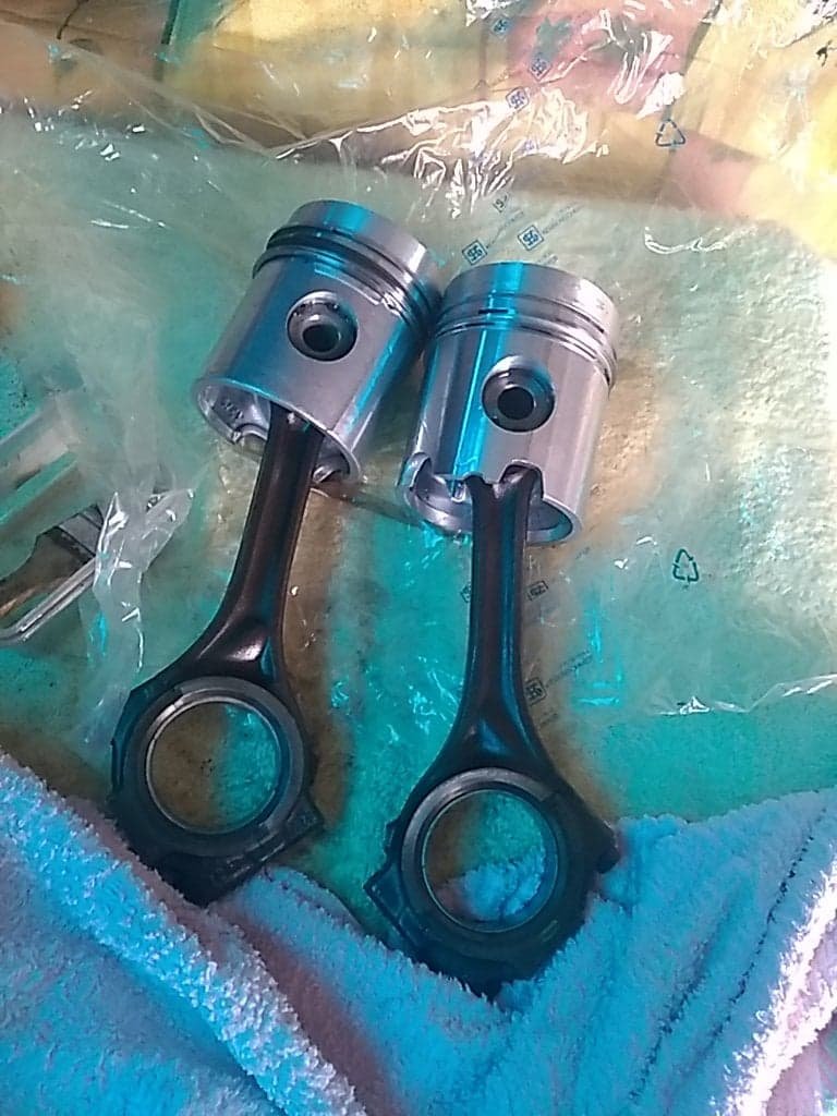

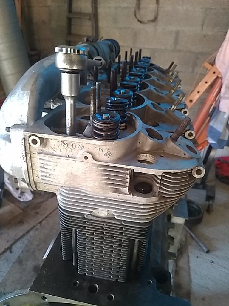

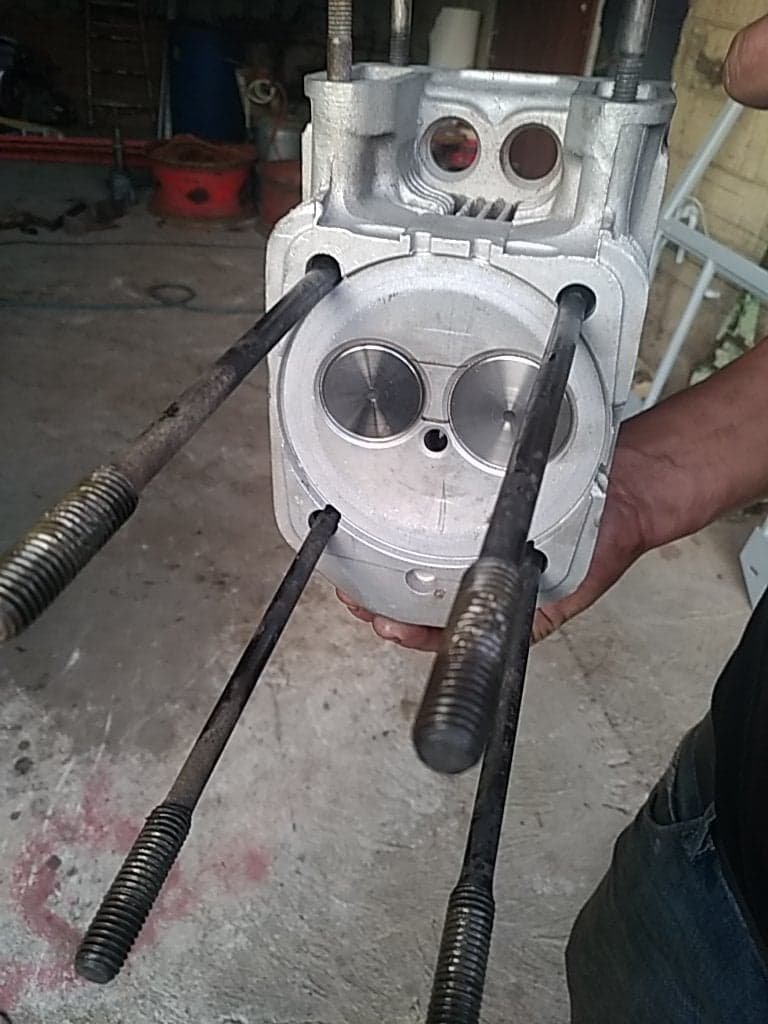

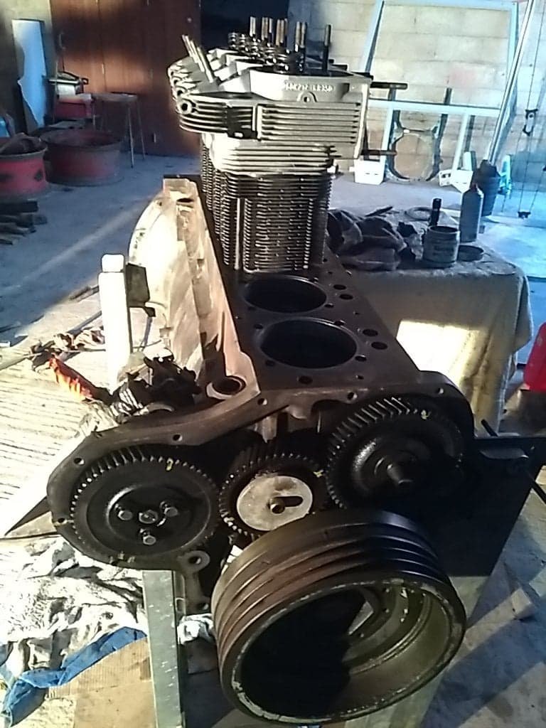

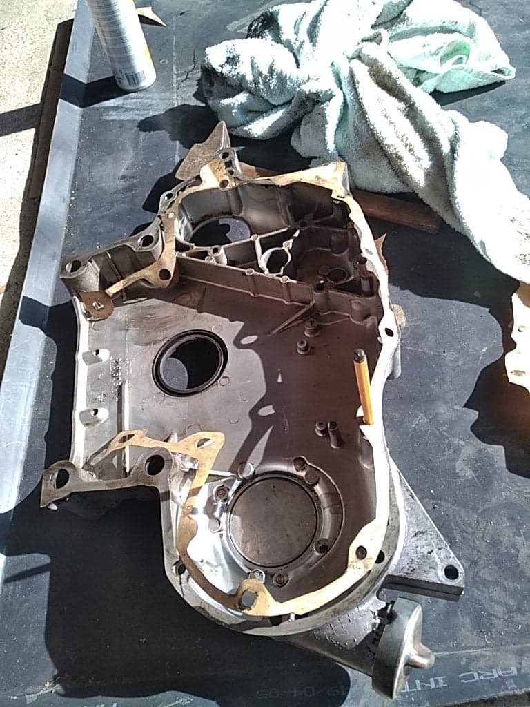

Remise à neuf du F6L912 , changement cylindre piston , pompe à huile ,coussinets , joints , culasse refaite à neuf :P :super:

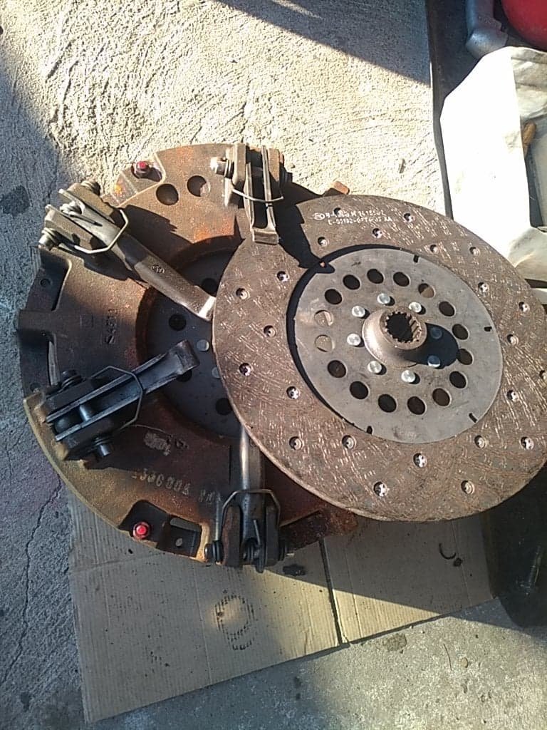

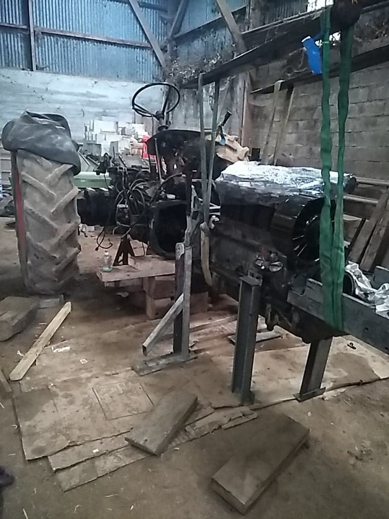

Changement de l'embrayage neuf et remontage volant moteur puis le moteur sur le tracteur :wink: :smile:
