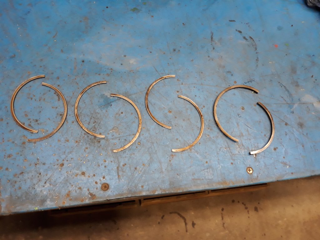

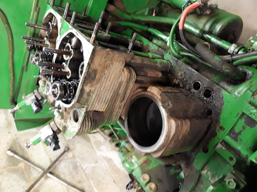

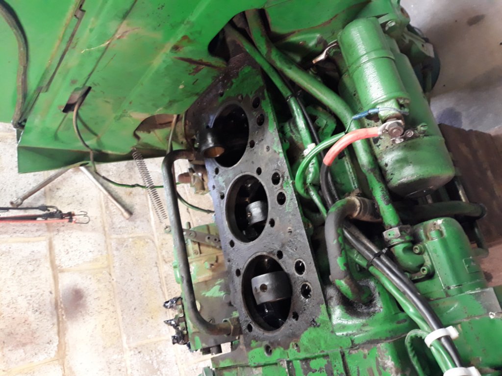

Voilà mon moteur est ouvert... et verdict / 4 segments de cassés, un sur deux des pistons et deux sur le troisième... deux cylindres griffés et un peu de jeu aux coussinets de bièles.
Je suis bon pour la totale... mais bon quand on aime...

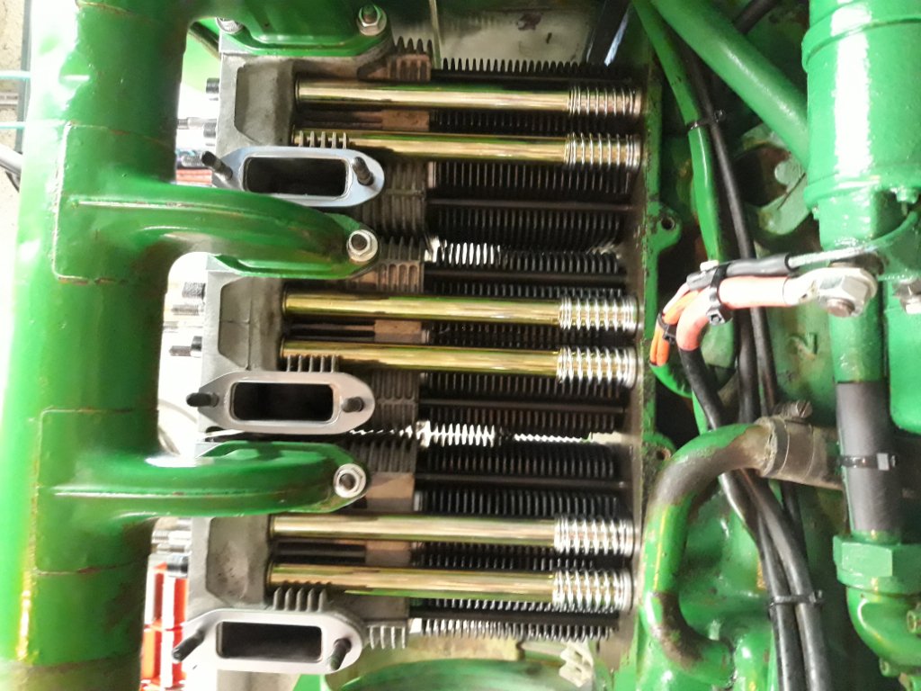

Voilà.... nouveaux cylindres pistons segments coussinets de bieles et culasses... et injecteurs tarés....
Ça n'a plus rien à voir ... c'est vraiment magique ....

Didi a écrit : 11 oct. 2018, 19:10 20181007_114758.jpg
Beau boulot, comme quoi, même si le budget n'est plus le même qu'au départ, le résultat est incomparable... :super: et le plaisir qui va avec
Je vois que t'as aussi changé les tubes des soupapes, tu as trouvé ça où ? (une personne le demandait sur le forum, il y a peu)

Bonjour, les tubes viennent de chez Granit en Belgique mais accessible par Internet... www.granit.classic parts
