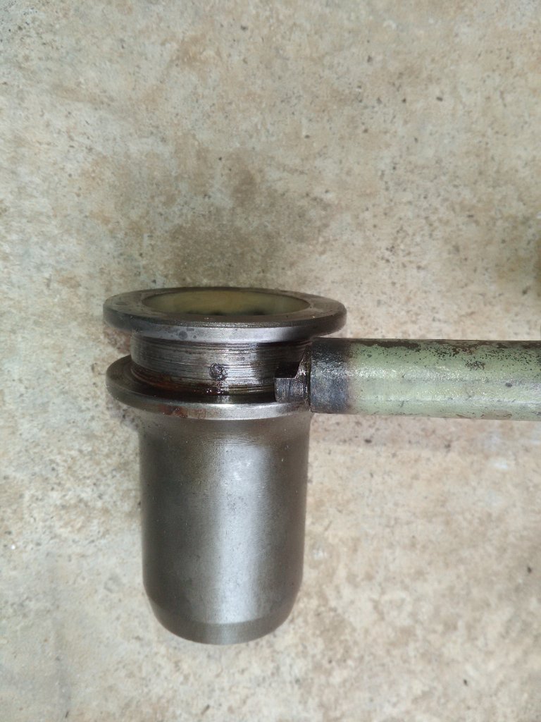

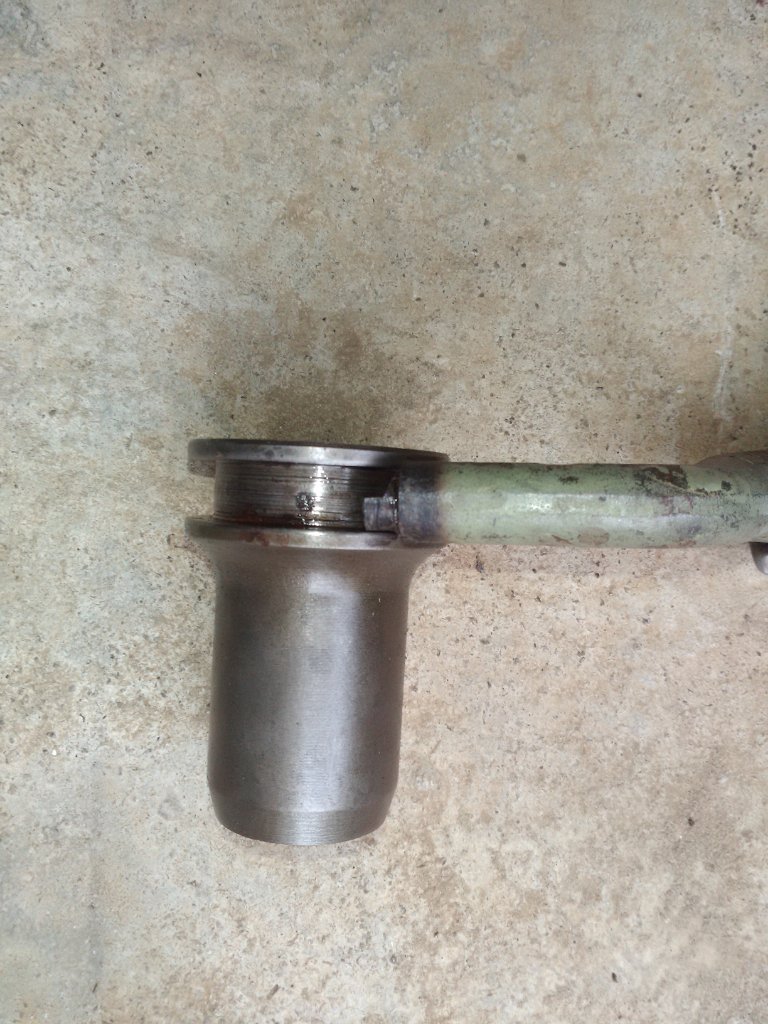

Demain, j'ouvres le tracteur devant la boite, en espérant que la sortie de l'axe et des pignons ne soit pas trop laborieux. J'ai déjà défait le circlips de derrière et je vais en profiter pour faire recharger le doigt d'enclenchement de la prise de force, c'est pas une matière spéciale, je peux faire souder à l'arc ou au semi ?

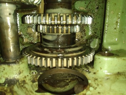

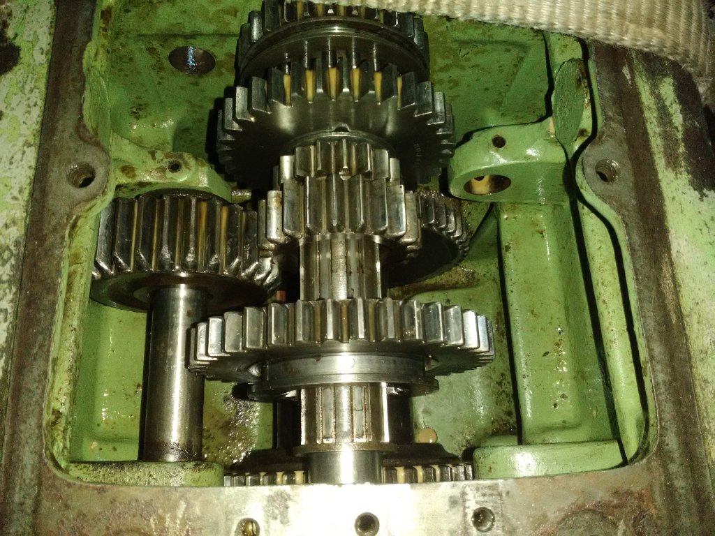

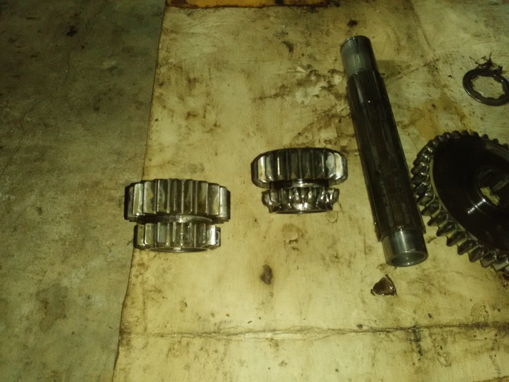

Et voilà la suite, arbre de sorti, non sans mal, car j'ai un peu seché sur comment le sortir et puis j'ai tenté ma chance avec un maillet et un bout de bois pour le sortir :grin:

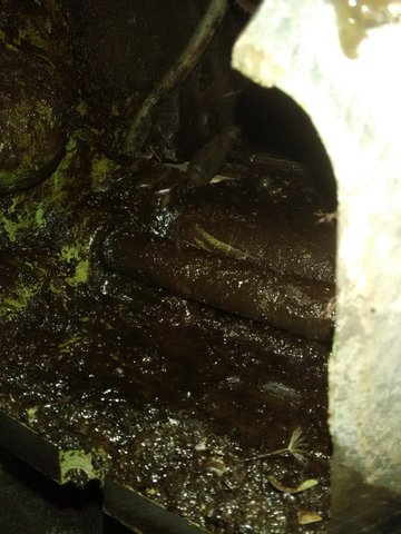

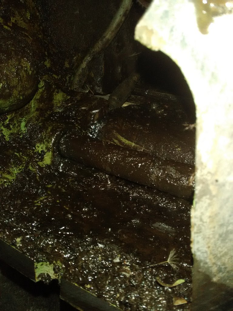

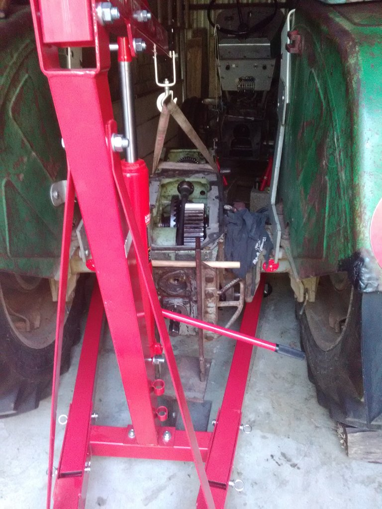

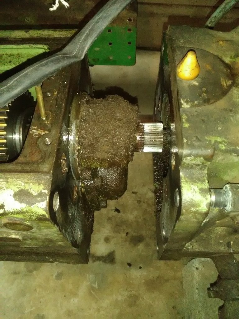

Et voilà comment c'était en désaccouplant, plutôt propre tout ça, et dans la cloche d'embrayage, nickel, ça brillait tellement que je suis presque devenu aveugle :mdr1: ;-)

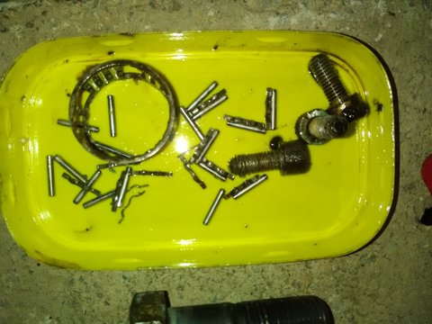

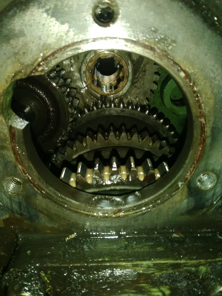

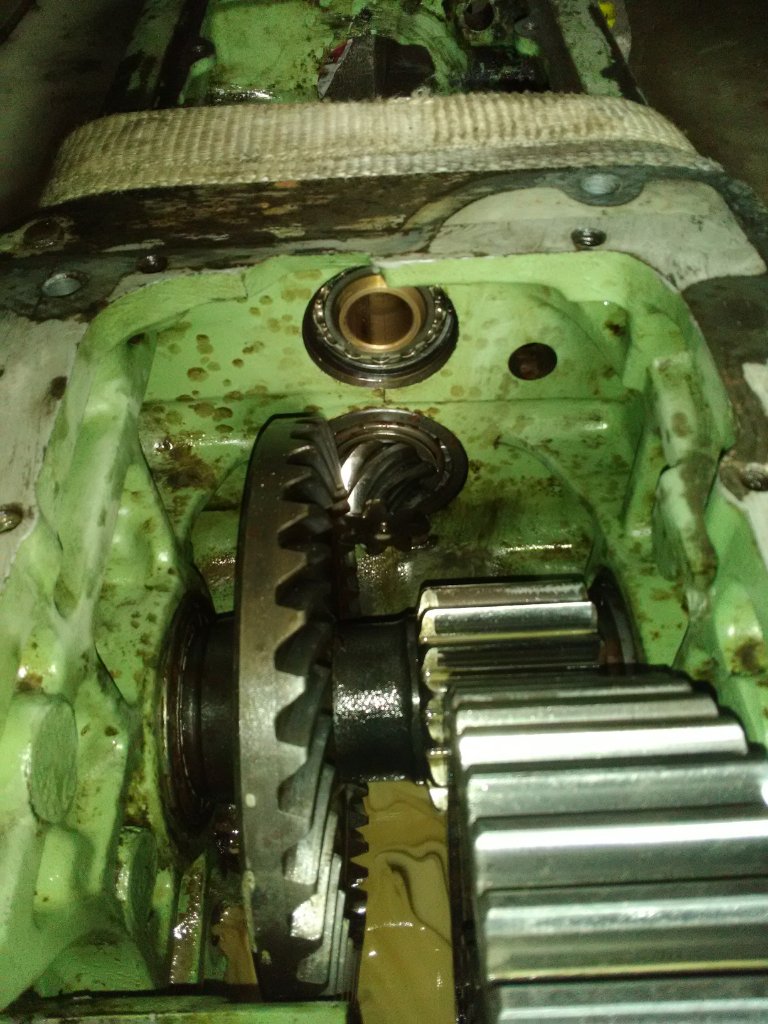

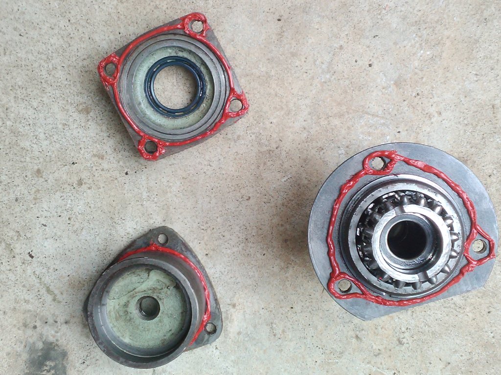

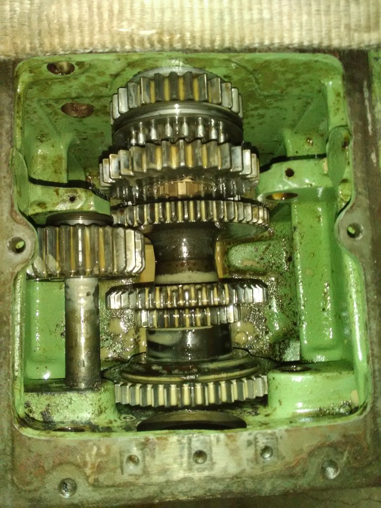

Et voici la boite remontée avec son nouveau pignon, par contre, j'attends la cage à aiguilles pour remonter et réaccoupler le tracteur.
Du coup, j'ai refait les joints à la pâte à joint + incliné le pont vers l'arrière pour que le fond de l'huile de boite aille dans le carter du pont. Et puis j'ai encore de l'huile qui sort de la trompette arrière droite.

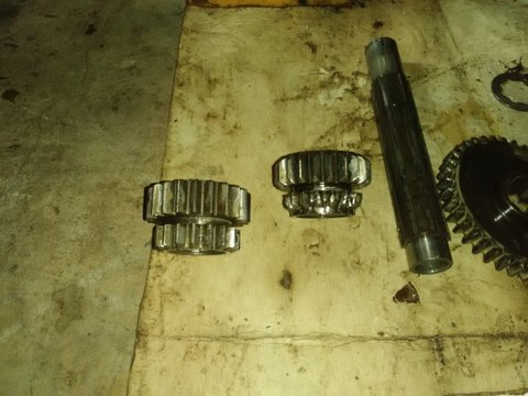

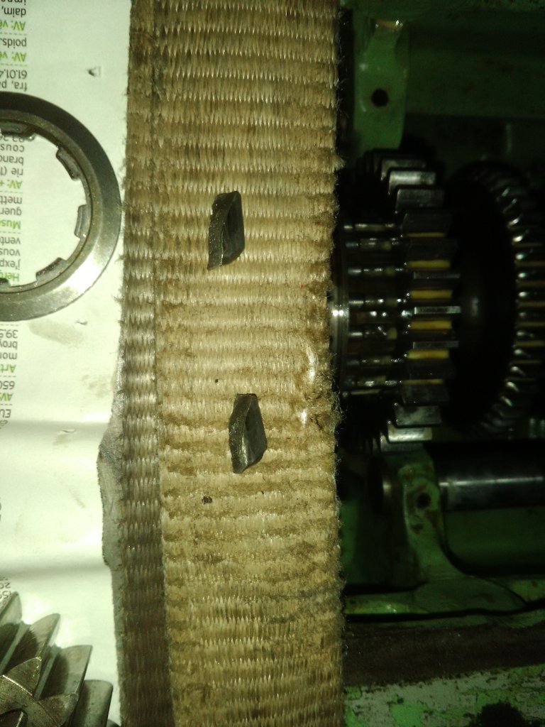

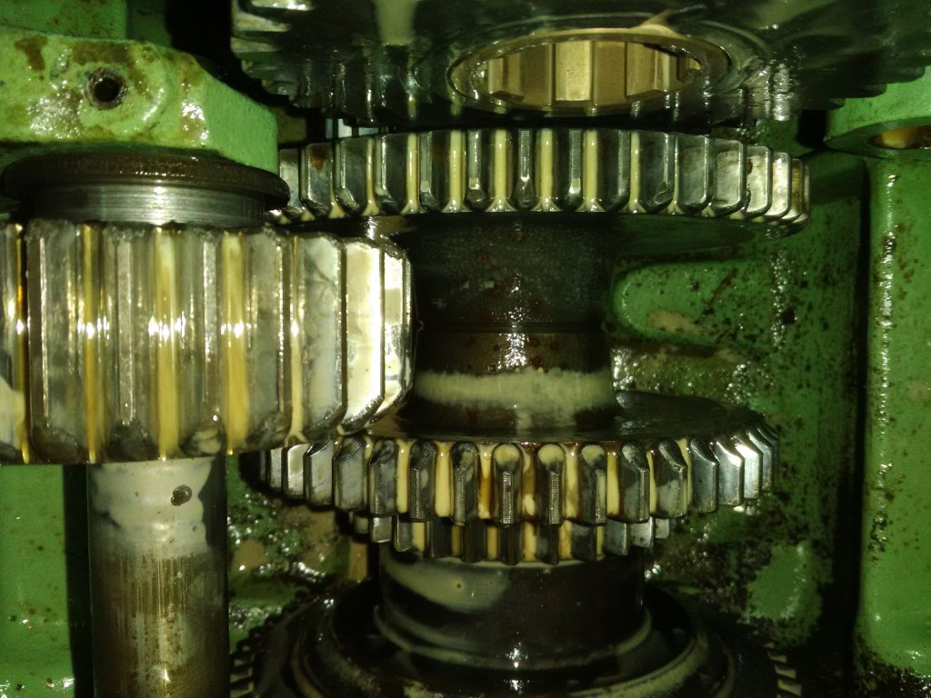

Par contre, j'ai 2 dents de cassées (2 de suite) sur le pignon inférieure de la 1ère :/ j'espère que ça ne va pas faire sauter la première quand je vais vouloir la passer....elles étaient dans le fond de la boite

Vu le boulot que tu t'es donné ça vaudrait peut être le coup de changer le pignon maintenant que tout est démonté...
Re: Démontage boite de vitesses TW35
jeancat a écrit : 23 oct. 2018, 20:29 Vu le boulot que tu t'es donné ça vaudrait peut être le coup de changer le pignon maintenant que tout est démonté...
+1 Sur le pignon que reste t-il encore ? ou alors plus de 1ere !! autrement la casse risque d'agravé la boite si pas plus ….. :pleur4:

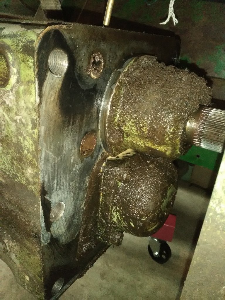

Molo sur la pate à joint lol
C'est la liaison coté pont arrière qui est dégeu comme ca ?! O.o

La première sautait depuis que je l'ai, c'est pour ça que je voulais faire la boite, par contre, avec l'huile blanchâtre, j'avais pas vu que le pignon du dessous avait 2 dents de cassées...mais bon, le pignon de 1ère/2ème est vraiment mort, surtout côté 1ère. Si vraiment la 1ère ne passe pas bien à cause des 2 dents cassées, je m'en passerai, ça fait 2 ans que je l'ai et je fais sans... :lol:

OK, je ne sais jamais si j'en mets trop ou trop peu, du coup, je fais une épaisseur comme si c'était un joint torique...et je la laisse sécher avant de reserrer :wink:
C'est la cloche d'embrayage qui est pleine de cambouis, je pense que ça venait du boitier de direction, le demi bol était troué dans le fond...
