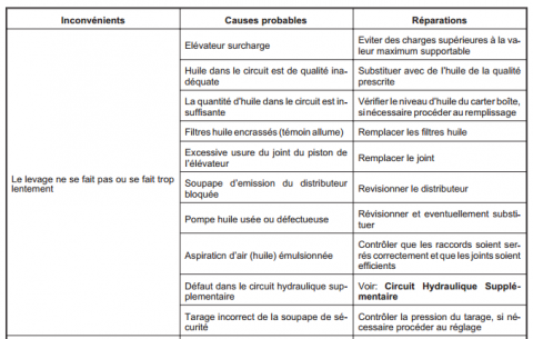

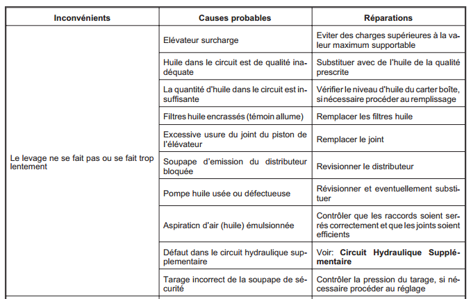

Salut,
As-tu vérifié les points suivants :
Il y a un document d'atelier sur le site dans la section atelier qui s'appelle Agrotac 110-130-150, avec des éclatés et explications, peut-être trouveras tu une réponse/solution à ton problème
