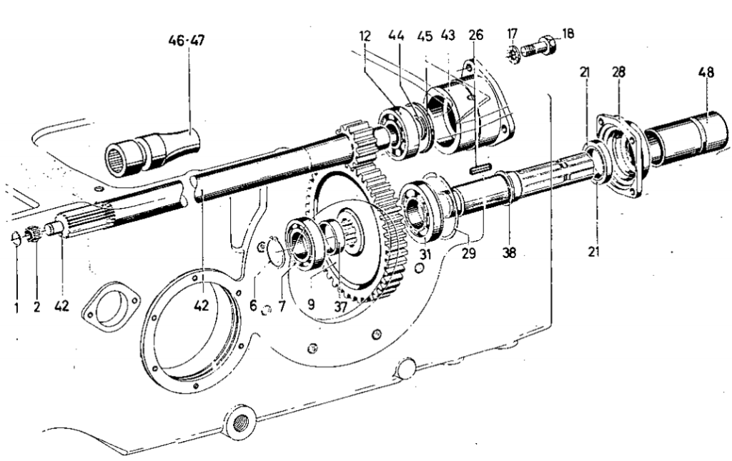

Ma faute, je pense que tu n'as pas le même montage, tu dois démonter in circlip, qui, certainement coince le roulement dans le boitier que tu essayes de sortir.
Regarde les photos du forum allemand, il démonte un circlip intérieur, car ce qu'il t'est arrivé, si ton axe est sorti, c'est que ton roulement à l'intérieur a avancer dans son emplacement. Il y a une gorge pour le circlip à l'intérieur, si j'ai bien vu sur la dernière photo

Je ne vais pas pouvoir te faire une traduction au mot à mot, car j'en suis bien incapable, mais pour faire simple, en gros, il explique son histoire, il dit qu'il a tenté de chauffer le pignon car il pensait devoir sortir tout l'axe de prise de force pour démonter le joint. Puis finalement, il a eu l'idée, après revue du manuel d'atelier du tracteur, de regarder avec un miroir pour trouver le circlip et comment l'enlever pour sortir le boitier et changer le joint spi.
On va juste commenter les photos qui t'intéresse:
1) photo de l'extracteur pour sortir l'arbre de prise de force -> pas besoin pour toi
2) la personne utilise un miroir de dentiste pour regarder à l'intérieur du bloc et trouver le circlip qui bloque le roulement dans le boitier que tu essayes de sortir, le problème, le roulement est coincé à l'intérieur du bloc par le circlip et à l'extérieur par le rebord de l'axe voir n°38 de l'image du pont arrière, envoyée hier (faut peut-être tourner le boitier pour voir le circlip)
3) il utilise un pince à circlip intérieur, qui est coudée pour corcheter le circlip (circlip intérieur, il faut une pince qui ferme pour rétrécir le circlip et le sortir) VS circlip extérieur, il faut une pince qui écarte pour agrandir le circlip.
4) on voit le circlip, qu'il a sorti du boitier et qui vient glisser sur le pignon, qui est claveté sur l'axe de prise de force
5) la pince qu'il utilise pour pincer le circlip
6) axe de prise de force avec son roulement et boitier retiré, on distincte directement que le roulement vient buter sur un rebord sur l'axe, donc il peut pas sortir avec (heureusement pour la sécurité, malheureusement pour le démontage :grin: )
7) boitier démonté et joint spi en morceaux
8) délivrance, tout est remonté et t'es content :amen: :super: :ange:
:!: Par contre, dernier point, il faut faire extrêmement attention à ce que l'axe que tu vois dans le trou du dessus (couvercle à 3 vis) reste bien comme il est, ne surtout pas le sortir, sinon, comme tu peux le voir sur la photo du pont arrière, tu vas avoir le risque de faire tomber un petit roulement dans le pont et/ou le manchon de prise de force et là, tu peux démonter le bloc relevage pour tout remettre en place. :!:
