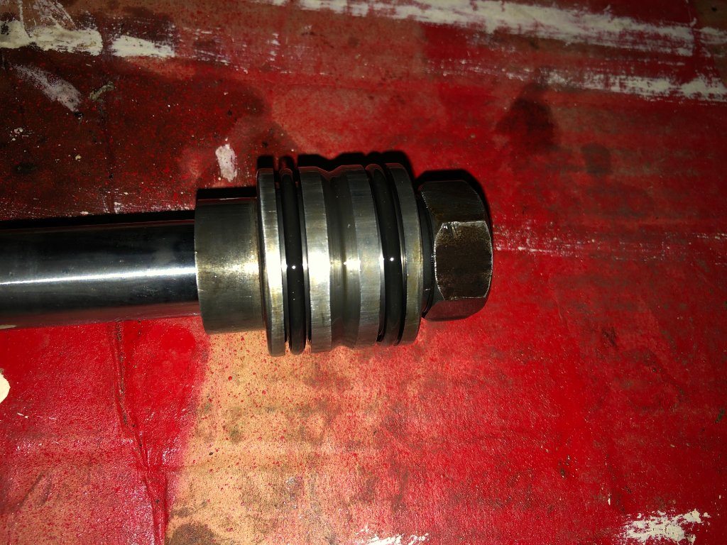

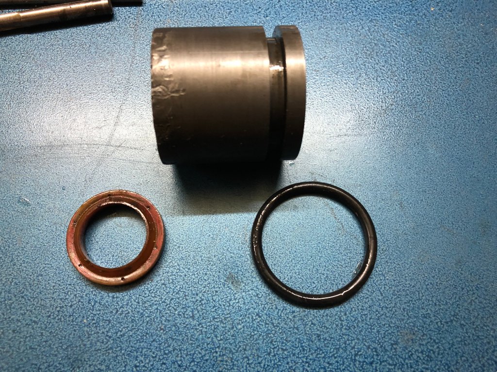

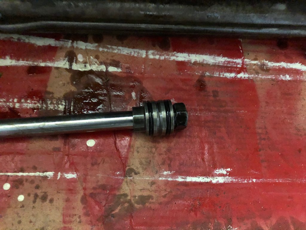

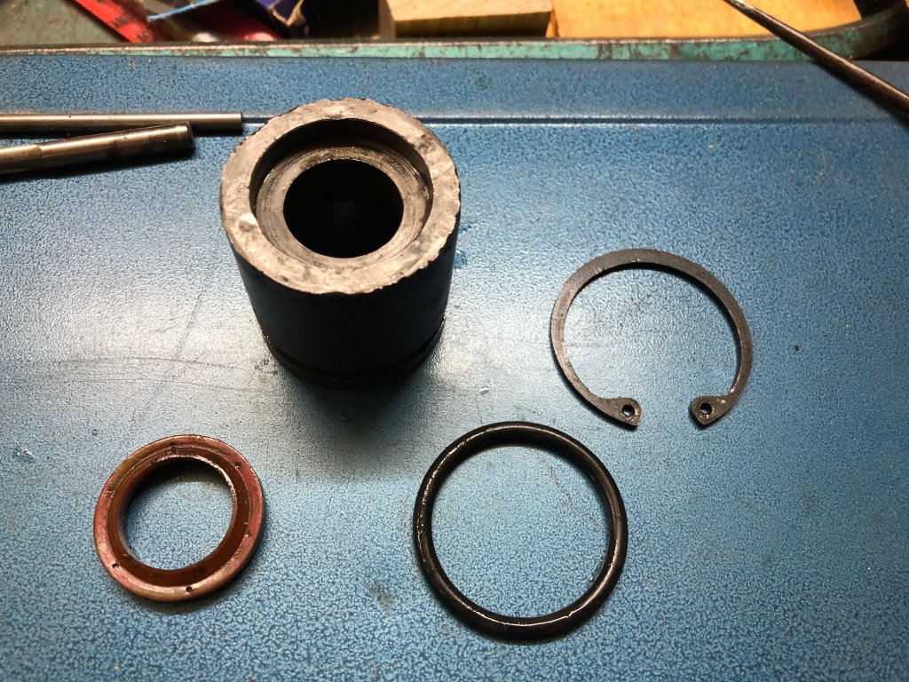

Démontage du vérin, enlèvement du circlip, puis un "bouchon" de fût, 2ème circlip et voilà, il y a 2 joints toriques sur la tige de vérin + 2 sur le bouchon du fût et un joint racleur à l'extrémité.
Pour sortir le bouchon, j'ai coincé le fût dans un étau et j'ai tiré sur la tige de vérin pour fait des petits chocs et il est bien venu, sauf qu'avec le circlip à l'intérieur du fût, la tige du vérin était bloquée, j'ai donc pris une pince grip pour faire tourner le bouchon et le tirer en même temps, pas super facile comme opération mais c'est venu

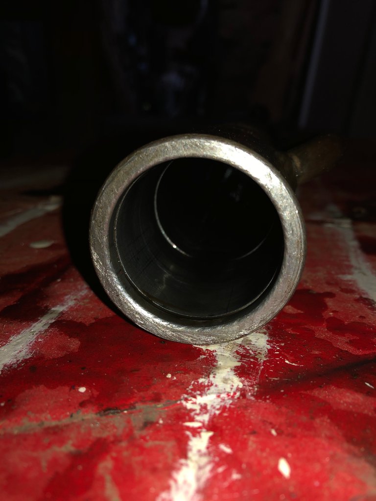

Voici le "bouchon" de fût et son joint racleur pour tige de vérin + joint torique d'étanchétié du bouchon Et voici la tige sortie du vérin, on voit bien les joints toriques, qui sont usé/bouffé sur leur partie extérieure, elle est carré et plus ronde.... Et finalement, une vue de l'intérieur du fût, on voit les rainures/encoches pour les circlips de maintient Les joints sont commandés, y a plus qu'à, comme on dit, dès qu'ils seront arrivés

Donc, finalement, le gros de la fuite a été réglé avec ce changement de joint torique, mais voilà, il y a toujours de l'huile qui goutte au sol, ce qui ne me plait pas
Les joints racleurs, sont aussi connus en anglais sous le nom de wiper seal ou dust scraper seal, si jamais quelqu'un en chercher sur le net

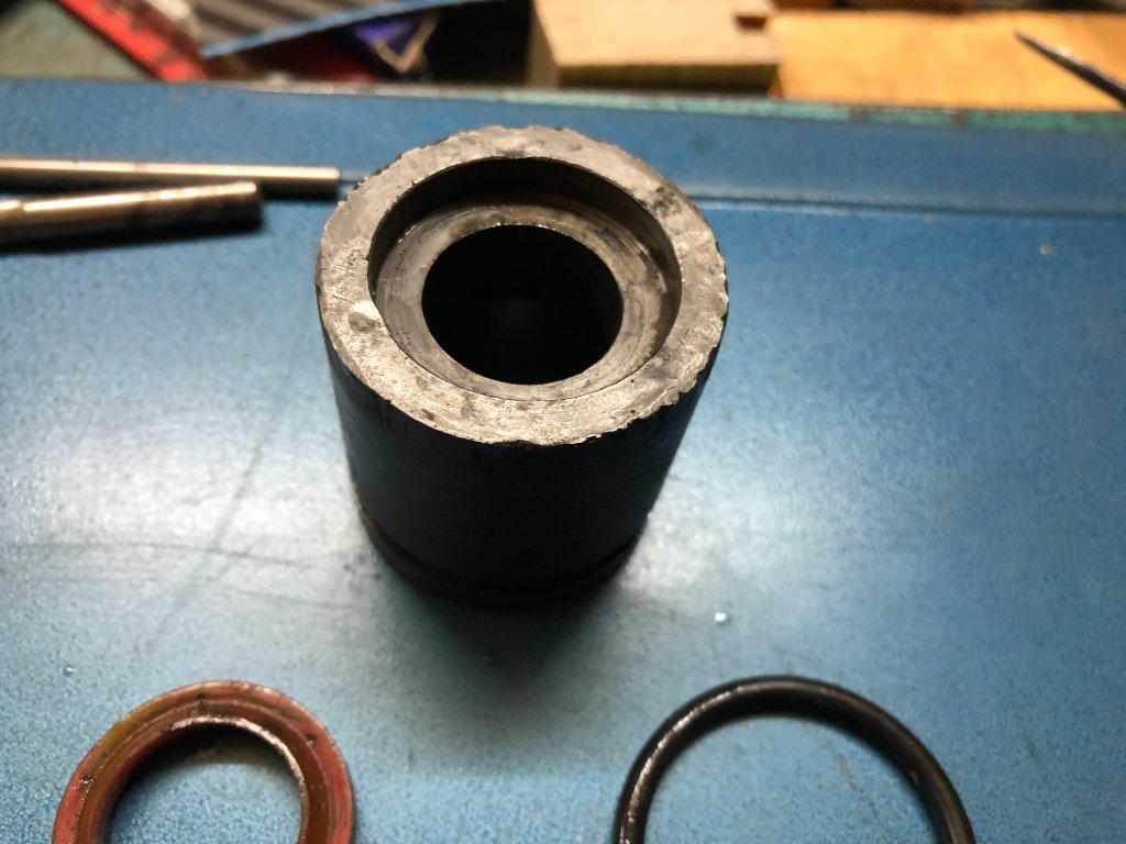

tu as un peu abîmé le pièce que tu appelles "bouchon" avec la pince-étau; ce n'est pas gênant ?
Re: Fuite huile vérin assistance direction
Salut Olivier,babali80 a écrit : 04 oct. 2020, 22:01 tu as un peu abîmé le pièce que tu appelles "bouchon" avec la pince-étau; ce n'est pas gênant ?
En effet, j’ai un peu abîmé la partie extérieur mais je ne pense pas que ça soit problématique car de toute façon l’étanchéité se fait avec le joint torique de la rainure et cette pièce est encore nickel sur 90% de sa longueur. Un petit coup de ponçage pour éliminer les bavures et hop, ce sera remonté. Faut juste que la pièce se remette dans le fut et que le circlip puisse la tenir, donc rien d’impossible dans l’état qu’elle est
