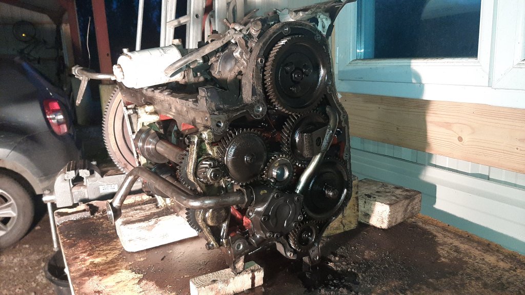

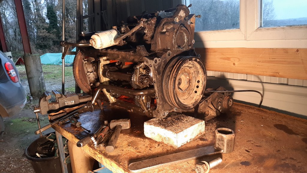

Ensuite j'ai déposé le moteur, je l'ai posé sur une bonne table :super:

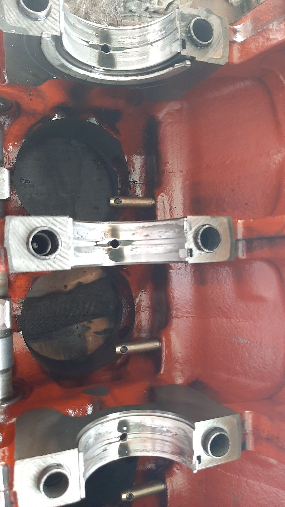

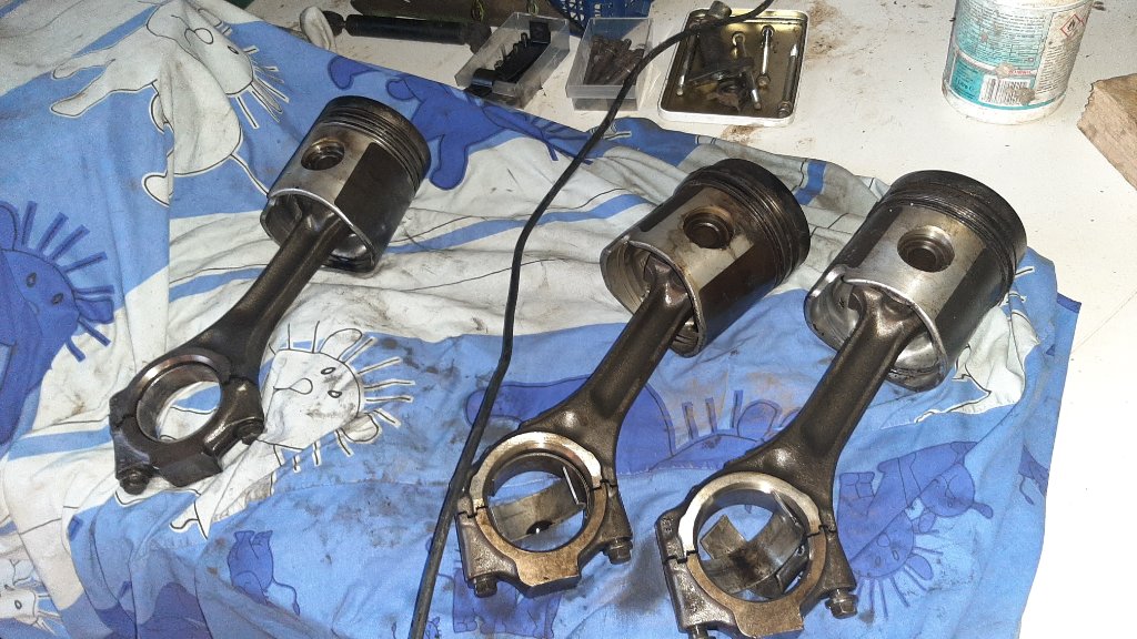

Les autres bielles avec leur pistons, bielles qui ne sont pas ovalisées et leur coussinets ne sont pas en miettes comparé à l'autre ...
Démontage de l'embrayage, simple :super:

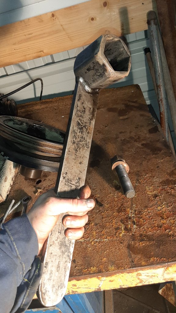

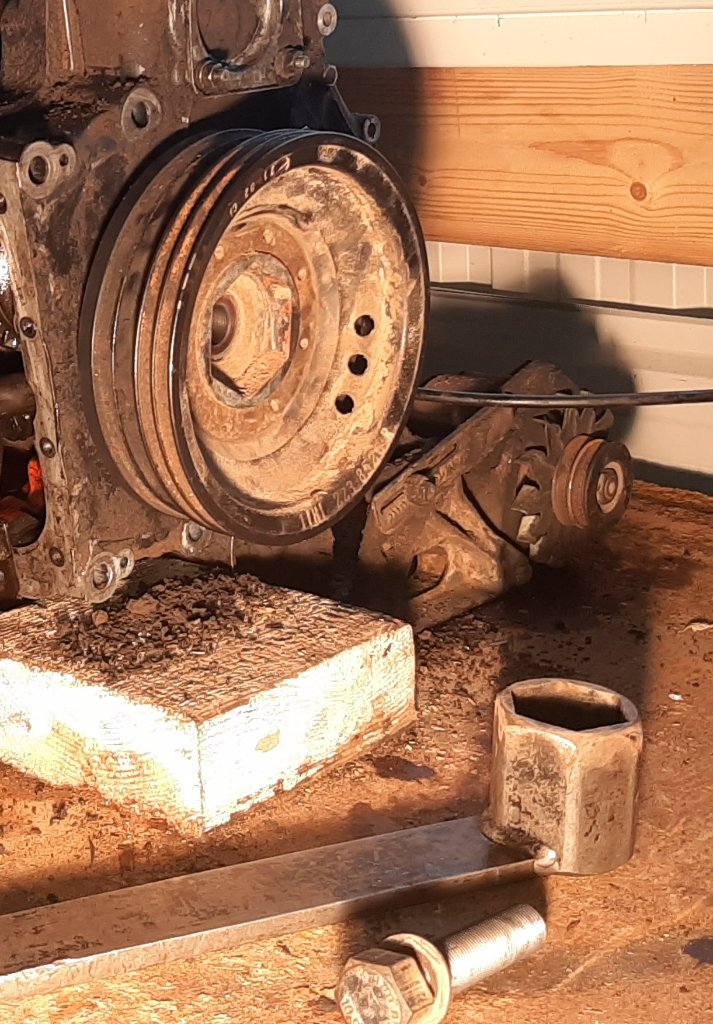

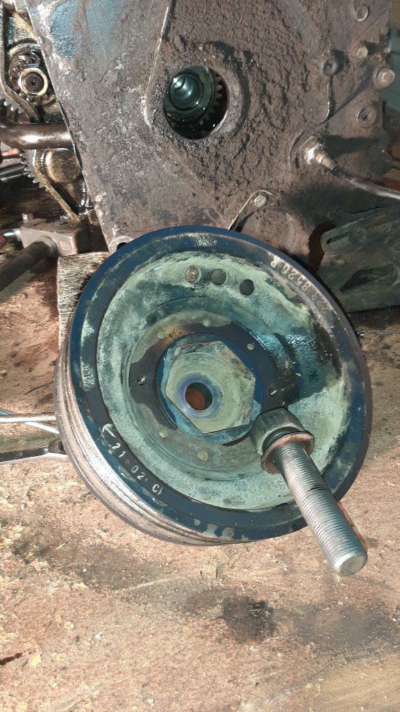

Démonter la poulie moteur, c'est autre chose. Déjà c'est un pas à gauche et c'est bien serré, j'avais demandé de l'aide sur le forum car je ne savais pas si c'était bien un pas à gauche. J'ai réussi mais préférez la défaire pendant que le moteur et sur le tracteur c'est plus facile.
Une clé spéciale existe pour l'avoir, la voici ! Le but est de tenir la poulie avec la clé et de desserrer la vis en passant une douille à l'intérieur.

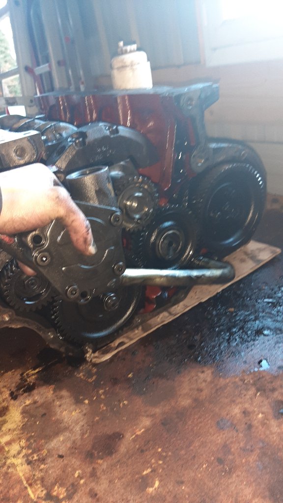

Démontage du carter en allu et de l'alternateur...

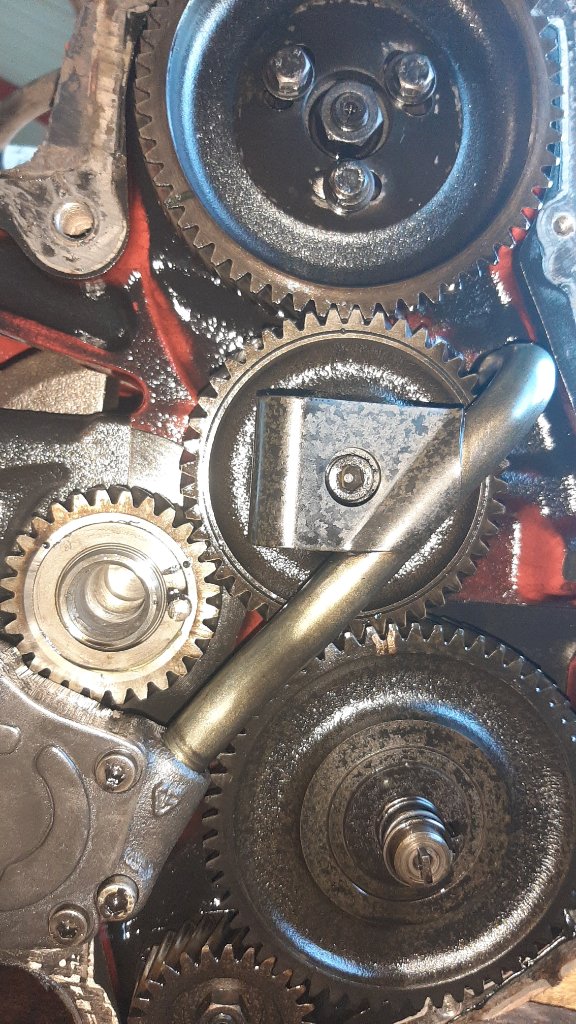

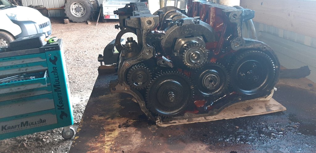

Je cale bien mes pignons sur les repères

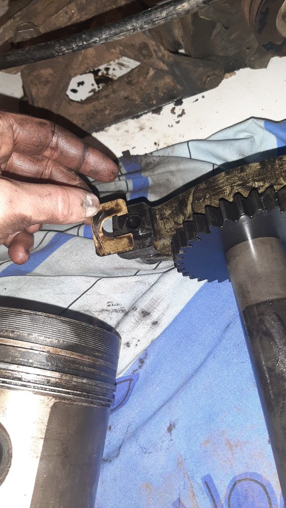

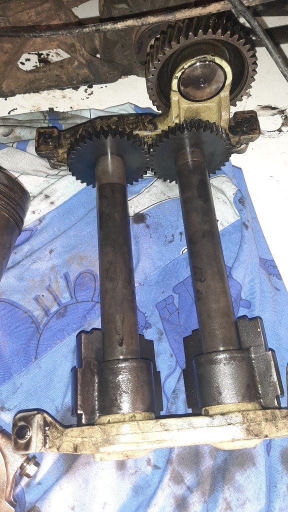

Dépose de l'équilibreur...
Attention aux cales en laiton !!!!!

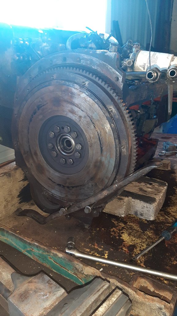

J'ai ensuite tirer le volant moteur

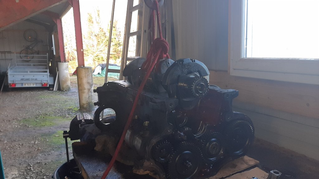

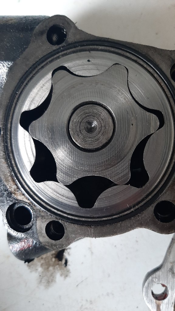

J'ai basculé le moteur et j'ai ensuite enlevé la pompe à huile...
Des avis sur l'état de la pompe à huile ? Je ne prend pas de risque j'ai commandé une neuve d'office.

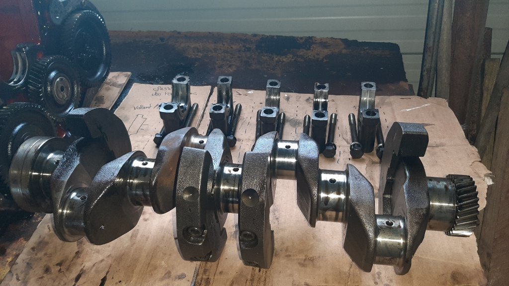

Enfin ! Je suis arrivé au démontage du vilebrequin ! :amen:

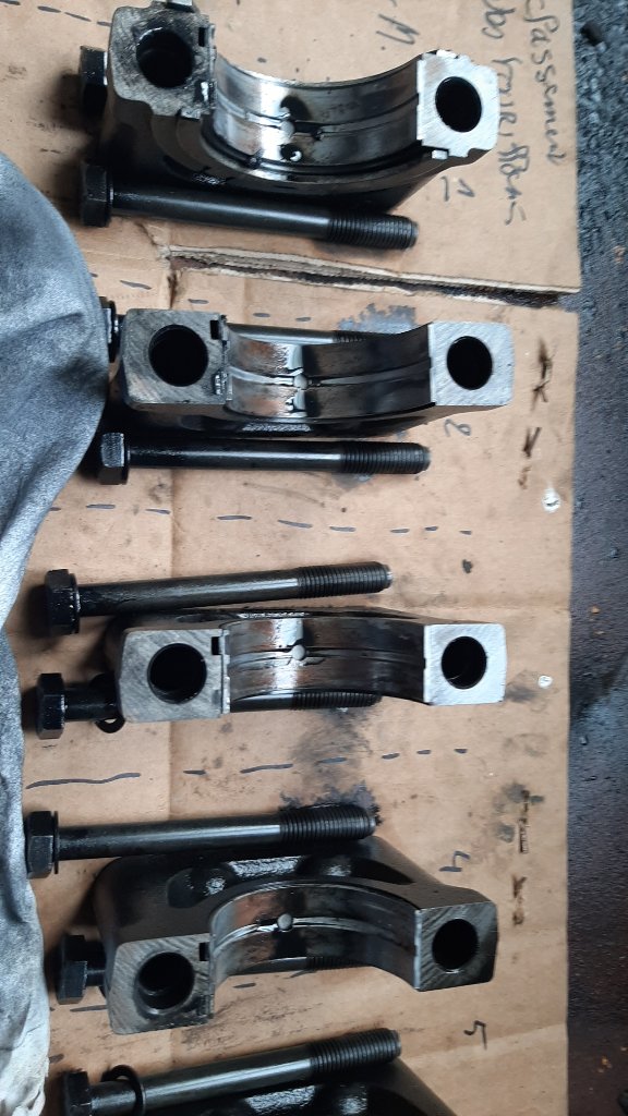

Démontage des chapeaux de tourillons
Je ne savais pas si il était lourd ou pas ... bref en fait il n'est pas si lourd que ça, mais bon je ne me suis pas emmerdé
Et voila ! Après une bonne motivation voici comment j'ai réussi à déposer le vilebrequin. Un gros nettoyage est à faire avant le remontage une fois les pièces reçus :super:

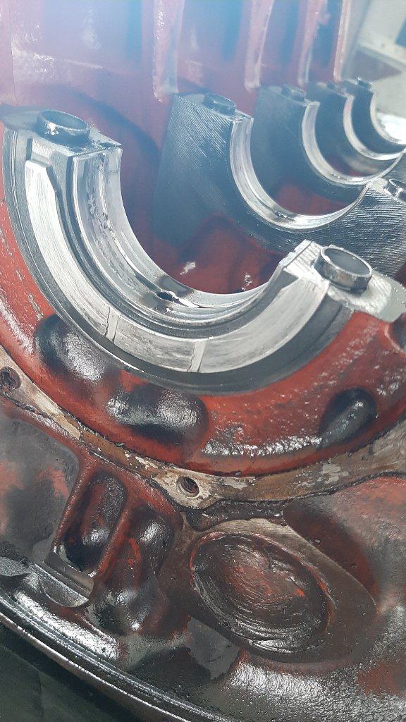

Voici une vue du bloc
Les cales de jeu latérales du vilebrequin

Il aurai combien d'heure le tracteur ?
Cylindre ,et piston sont ils d'origine ? moteur déja refait ?
Il aurai eu un coup chaud ?
LeGuilcher22
Messages : 60
Enregistré le : 22 nov. 2020, 02:28
Tracteur(s) : deutz dx 4.51
ford 3600
Massey Harris pony 812
Massey ferguson 821
Localisation : Bretagne, 22
Re: Réparation vilebrequin sur un Deutz DX4.51 - Moteur BF4L913T
Message par LeGuilcher22 »
Moteur 8554 heures, cylindres d'origine à priori ils n'ont jamais été changé donc les pistons aussi. J'ai prévu de refaire la cylindrée.
Nous pensons qu'il a eu un coup de chaud, un mauvais entretien et que les coussinets de bielle ont été changé sur la bielle ovalisé. Au bien réparer comme ça et ça a tenue pendant un moment jusqu'à la casse ...
