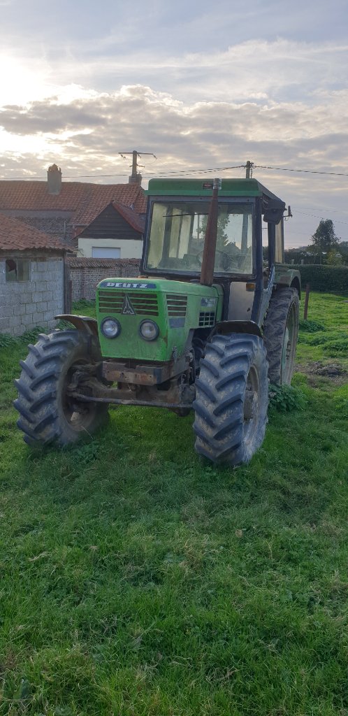

Salut je suis aussi entrain de restaurer le même deutz d7206 4rm avec la même cabine d'après ce que j'ai vu ce sont les dernier de la série 06 avant la 07 le mien est de 1980 je suis aussi a la recherche d'une vitre de porte gauche dit moi ci tu en sait plus :wink:
Alexandred7206a
Messages : 2
Enregistré le : 25 janv. 2022, 21:28
Tracteur(s) : D 7206
Prénom : Blondel
Re: Remise en forme du D7206
Message par Alexandred7206a »
Voici le mien a l'achat avant la restauration

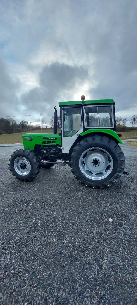

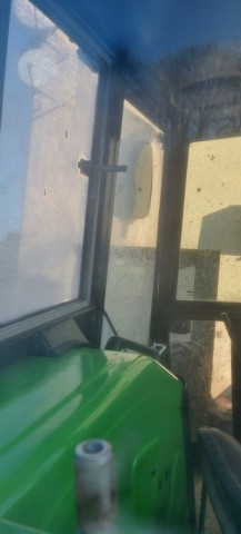

Alors pour mes fermeture j'ai abandoner du coup j'ai mis des vitre en sorte de plexi que j'ai pu percer a ma guise pour fabriquer mes fermeture
Il a laire prope alex le tien
