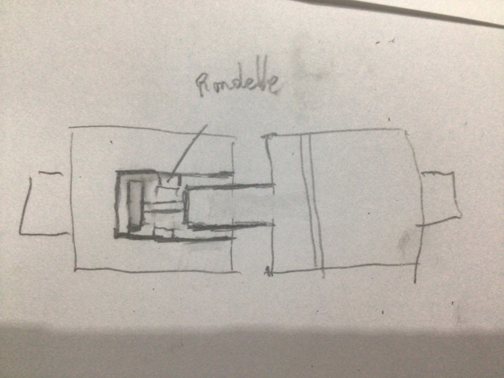

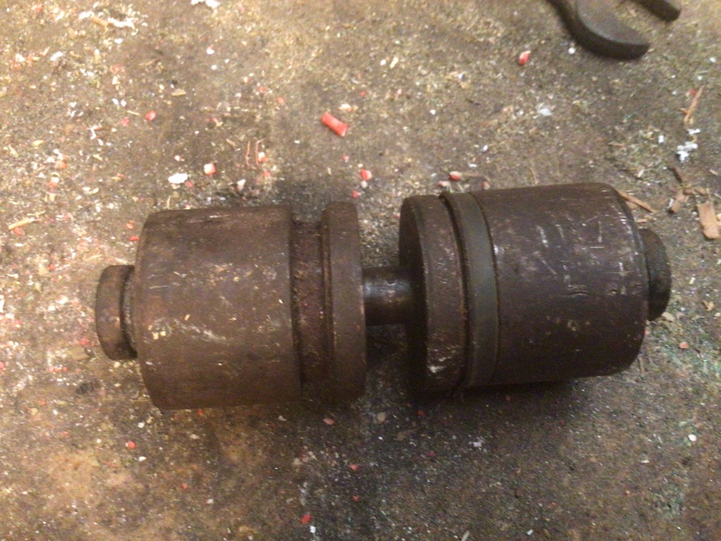

C est dans le cylindre de frein le rattrapage
Quand le piston se déplace il entraîne avec lui une rondelle fendue qui force sur lés bords et qui maintient son avancement il a une course de 3 mm

C est le rattrapage qui grippe dedans
Mais ça met des années avant de gripper c est protégé
