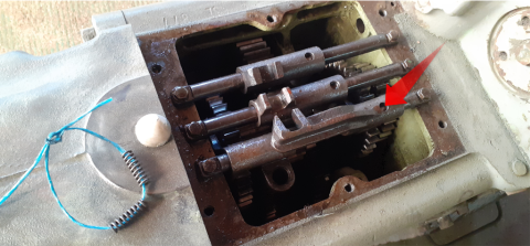

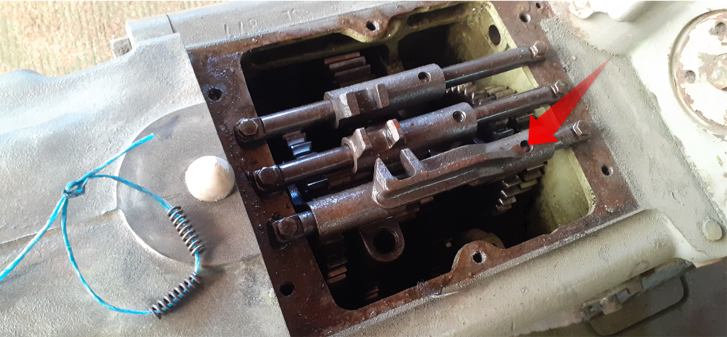

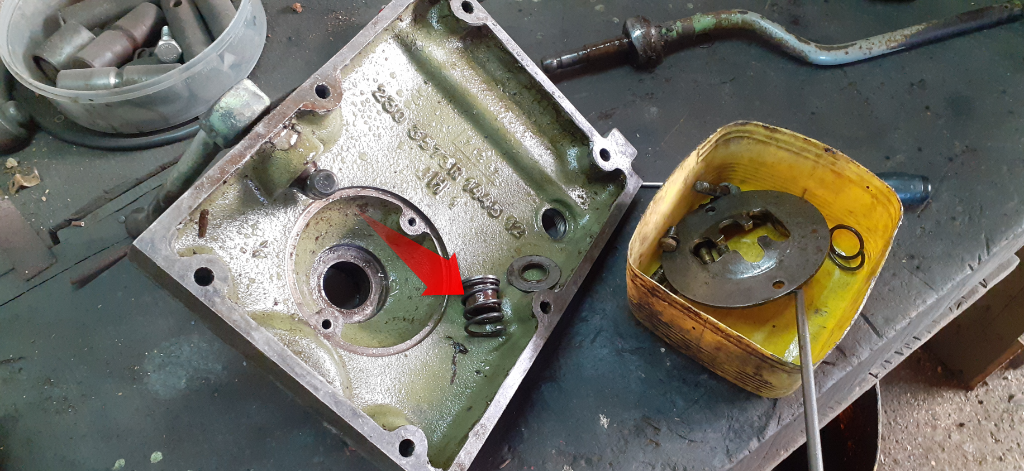

Le problème de 3ème qui saute est résolu, c'était le ressort de verrouillage qui était cassé en petits bouts. Ressort remplacé, verrouillage net. :super:
Le ressort du levier est également cassé, il va falloir maintenant en trouver un.

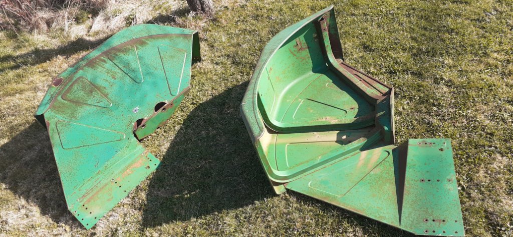

Re: Restauration Deutz D2506
Message par Guillaume88 »

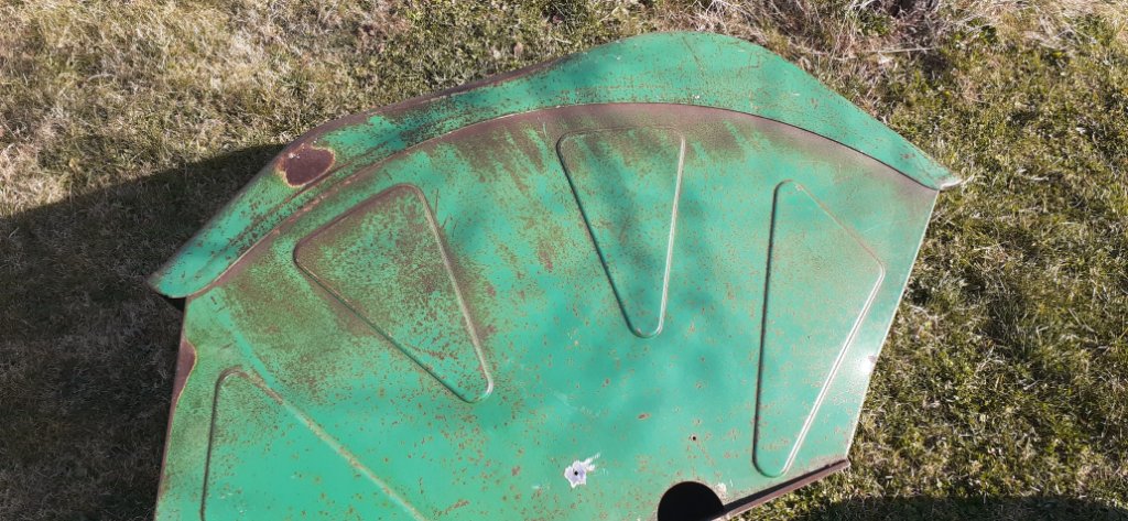

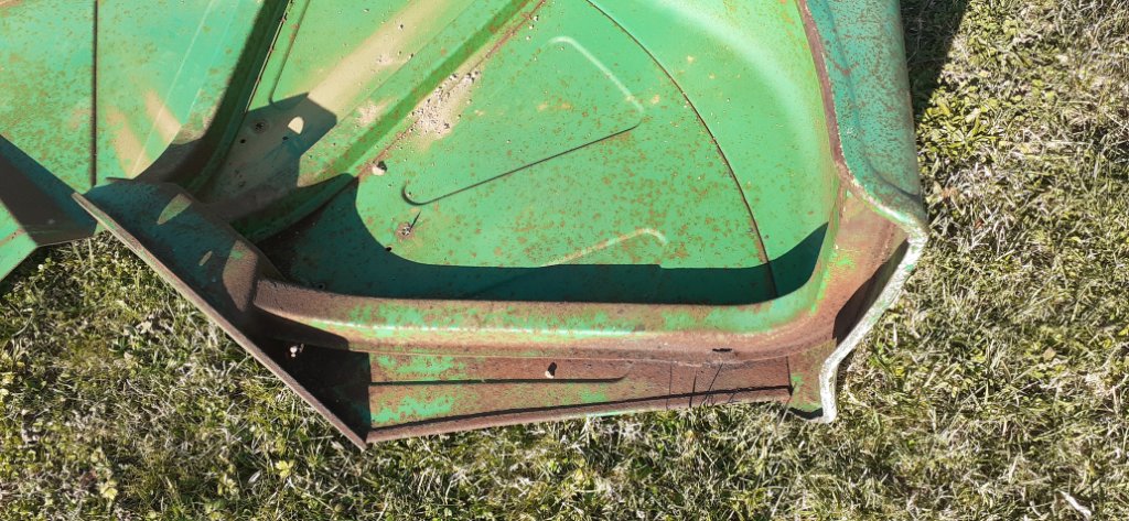

Les ailes mises à nu vont pouvoir subir une séance de redressage avant sablage.

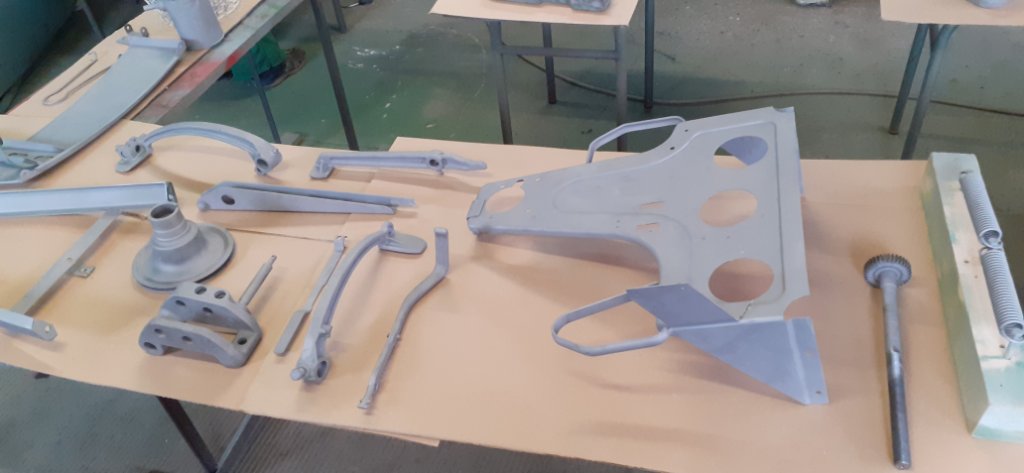

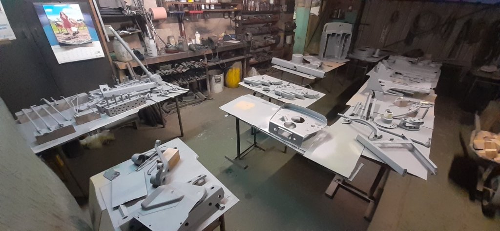

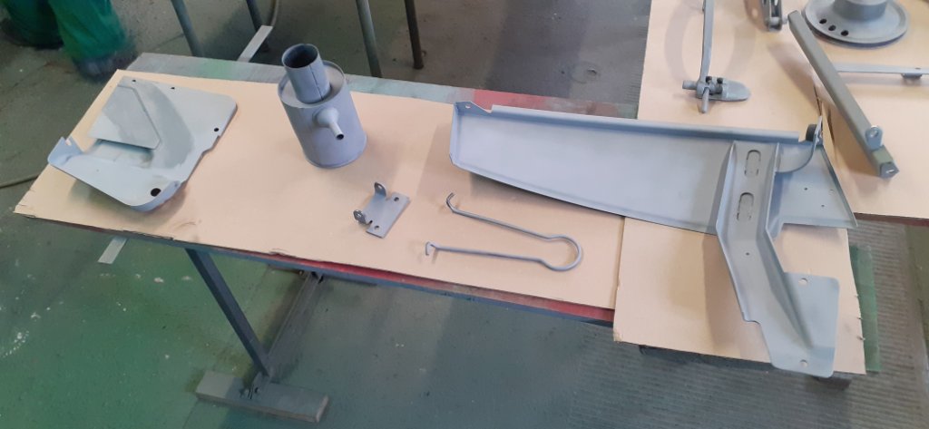

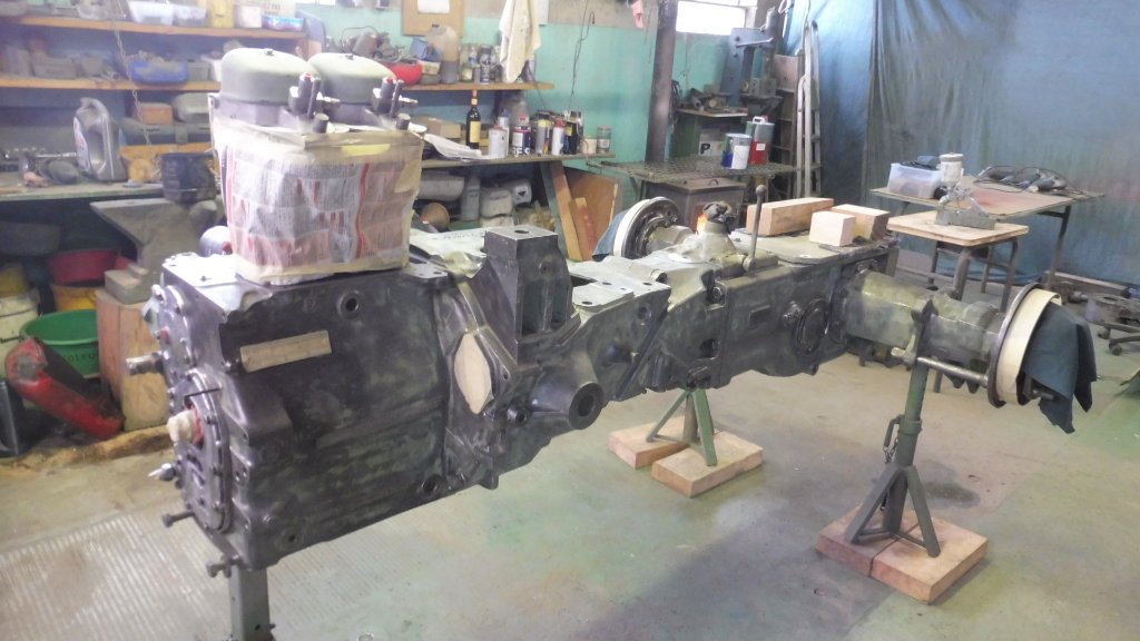

Après plusieurs bonnes journées de décapage la mise en apprêt

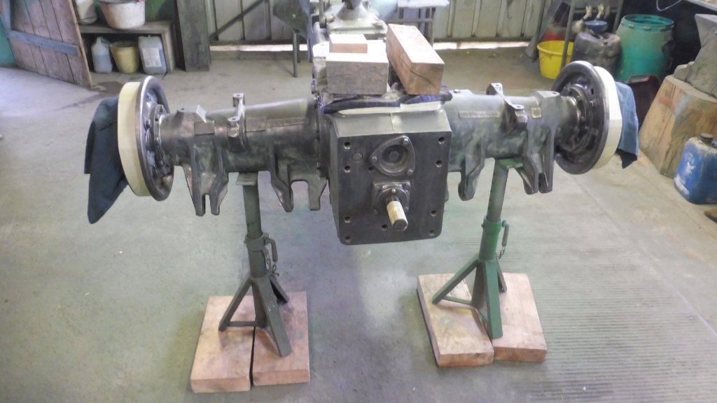

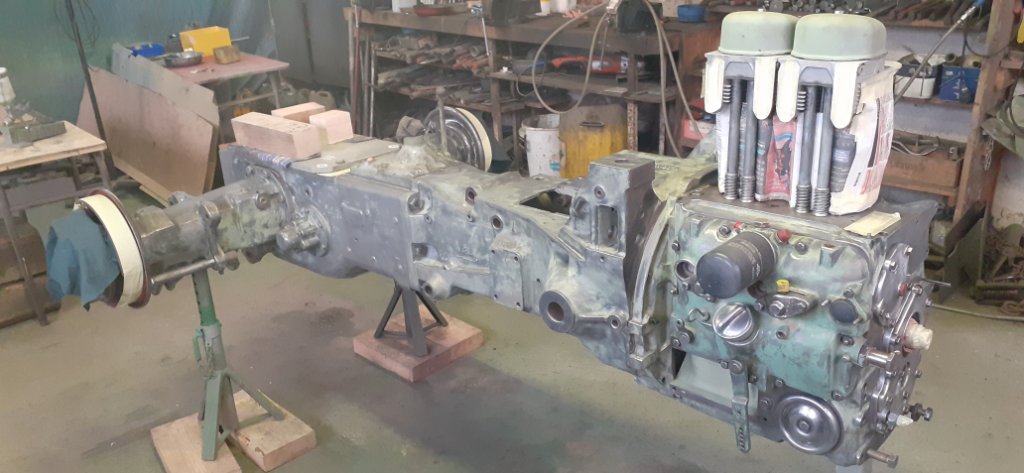

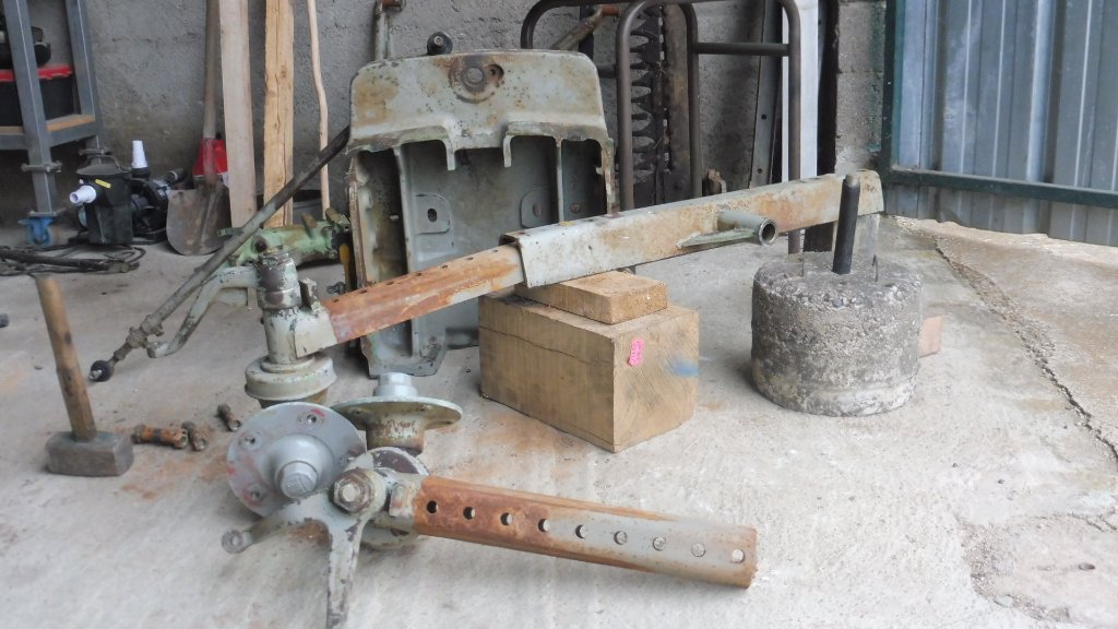

Démontage de l'essieu avant en vue de le sabler

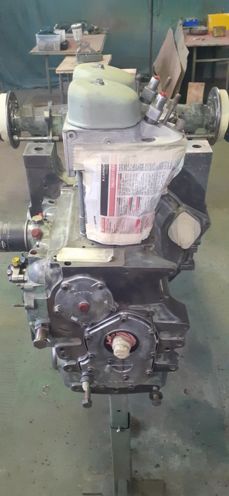

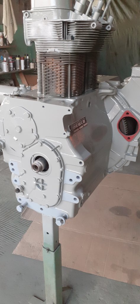

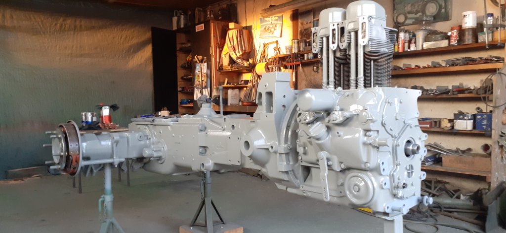

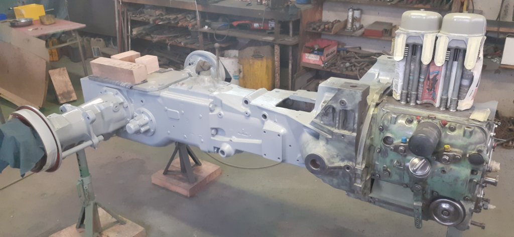

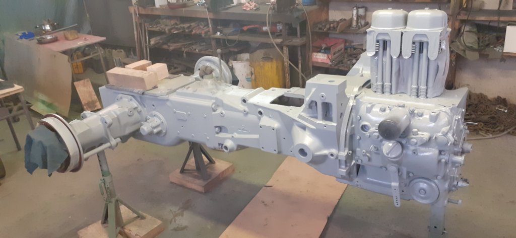

Le bloc retrouve sa teinte RAL 7023

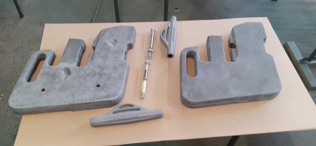

Guillaume88
Messages : 1086
Tracteur(s) : D4506A
Prénom : Guillaume
Localisation : Vosges (88)
Merci c'est sympa,

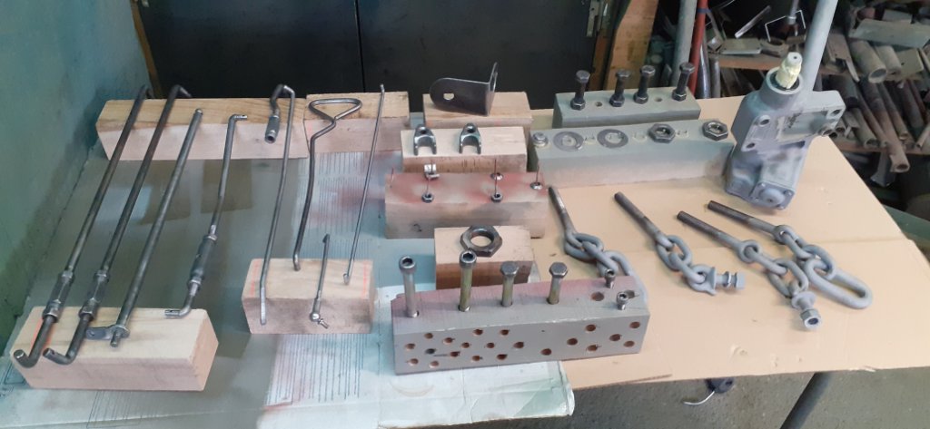

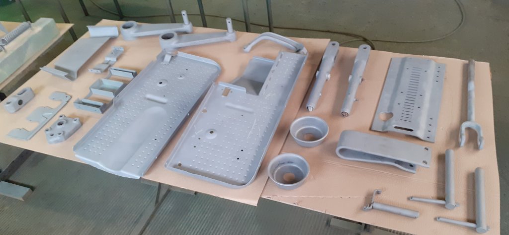

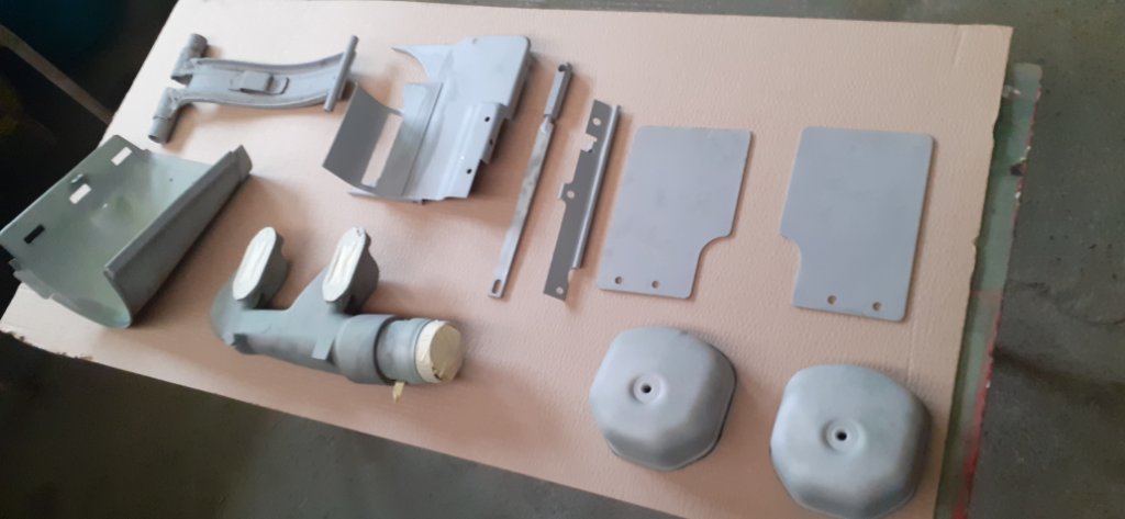

Aujourdhui c'était une 2eme journée de sablage et la mise en apprêt des pièces. Une journee bien remplie, de quoi occuper 3 hommes :)

bonsoir combien de pieces sablées?
