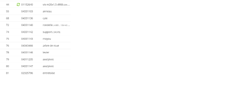

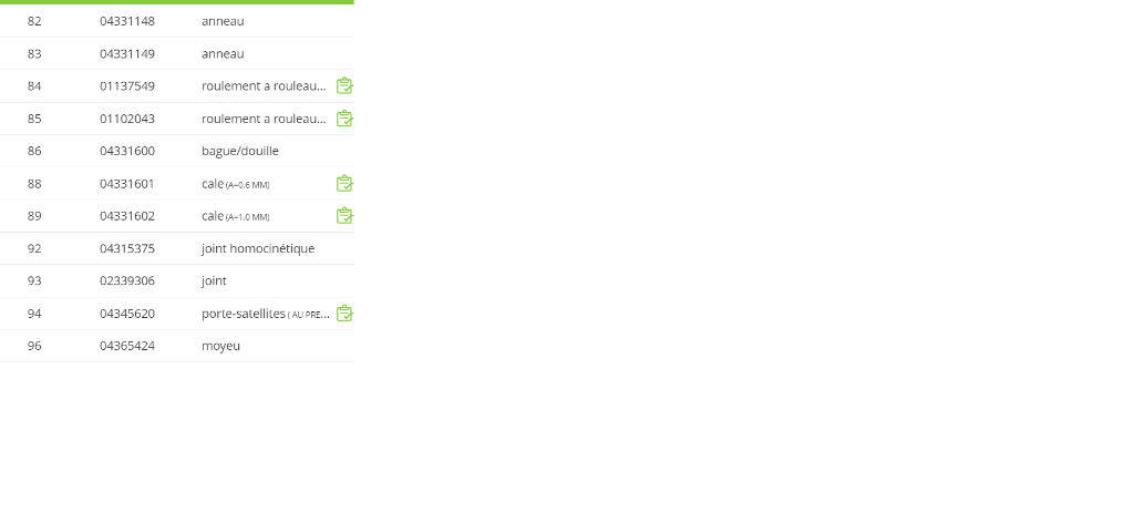

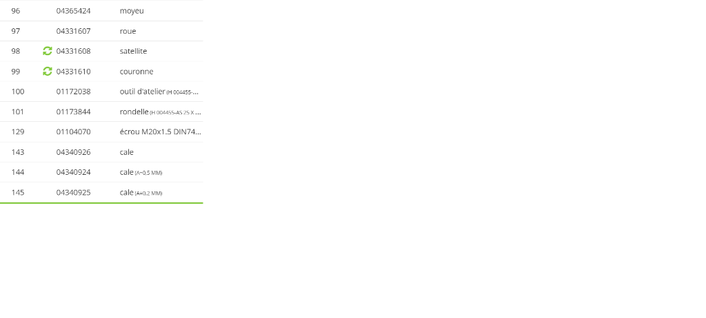

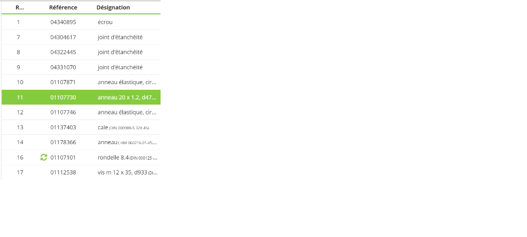

Marty est ce que tu aurais la nomenclature qui accompagnerait l'éclaté de ton premier message, ça pourrait m'aider à comprendre. Est ce que les cales de précharge y sont représentées?
à moins que l'écrou ne soit bloqué à fond de filet, en référence sur un épaulement de la fusée et que l'on place des cales d'épaisseurs (144,145) pour créer la fameuse précontrainte des roulements. ça veut dire qu'il faudrait pouvoir mesurer le jeu entre l'écrou serré et le pignon de la grande couronne pour dimensionner les cales... pas simple l'histoire.

C'est montage à blanc pour déterminer le nombre de cales. Et ensuite serrage et frein filet. Le frein filet n'est pas obligatoire mais je le conseille.
J'essaie de t'envoyer la liste dès que possible
Marty
Marty

les cales sont en fin de liste avec les repères 144 / 145
marty.
