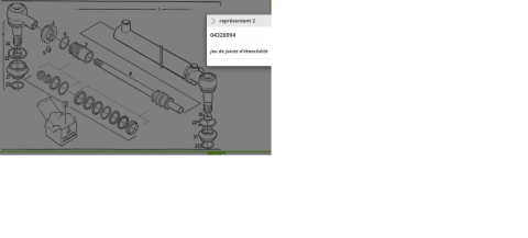

Message par marty49 »
pour démonter ce vérin : maintenant que tu as dévissé ta rotule. tu pousses de quelques mm la pièce 3 dans le , ce qui te laissera aparaitre le jonc que tu vas sortir et ensuite ta pièce 3 se retire du fût.
oups ! j'ai posté la planche du vérin sans m'y intéressé plus que cela.
pour ce montage . tu pousses la pièce repère 3 de quelques mm dans le fût. ce qui te permettra de retirer le jonc d'arrêt pour ensuite sortir la pièce 3 du fût.

:grin: merci Marty, pour ce beau parallèle ;-) en effet, je viens de regarder l'éclaté en grand et oui, c'est un vérin qui se démonte complètement, c'est du basic, en somme.
J'ai eu le même cas sur le vérin d'assistance de direction du IH 523, avec un petit tournevis/pic, faut arriver à sortir le jonc de sa rainure et hop, le fût est ouvert et reste plus qu'à remplacer tous les joints :super:

Bonsoir, oui, ça semble clair mainteant, je vais faire ça dans la semaine. Je ne vais pas changer tous les joints tout de suite, la tige a un petit pet qui doit être à l'origine de l'usure du joint. Je vais juste polir un peu le pet et changer le spi. Si ça dure c'est bien mais si il se dégrade très vite il faudra que je trouve un autre vérin (ouille ouille ouille). En fait je profite de faire ça en même temps que l'embrayage.

Bonsoir Marty, je suis preneur de la ref deutz du kit de réparation du vérin repère N°2 de l'éclatée... les joints sont spécifiques (bague anti-extrusion, cache poussière)
pour la réf.
marty
