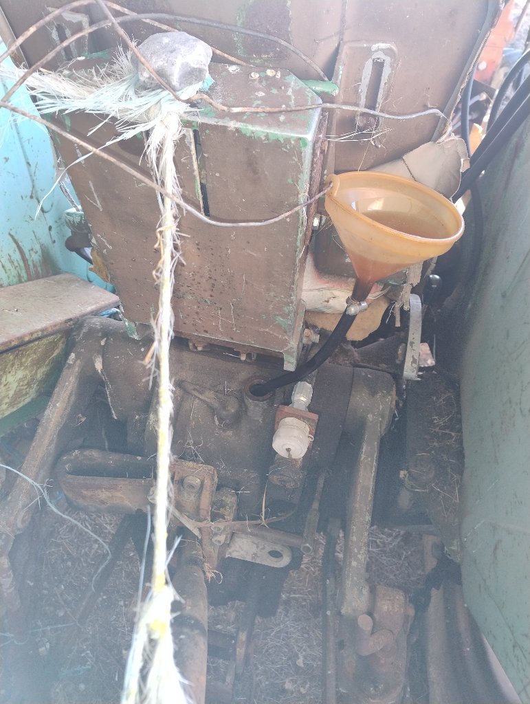

BENJAZZ82 a écrit : 03 nov. 2024, 09:45 pour l'hydraulique c'est réglé. il manquait pas loin de 6 litres. du coup j'ai pu déplacer le deutz pour procéder à la suite.

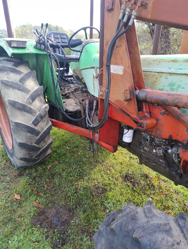

la prochaine chose à régler est les pneux avant en 9.5 R24, ils sont fissureés sur les flancs. les pneus arrières 16.9 R34 peuvent encore faire l'affaire quelques temps mais ils sont à la limite.
j'aimerais trouver des pneux d'occaz mais le rapport usure/prix sur lBC est plutôt élévé. Les BKT semblent faire concensus pour des prix entrée de gamme. Pour l'avant je crois que je vais devoir mettre des neufs car cela ne semble pas une monte très courante maintenant. Ils y a une boite qui fait de l'occaz Planas pneus dans le 34 mais c'est à près de 200 bornes de chez moi.

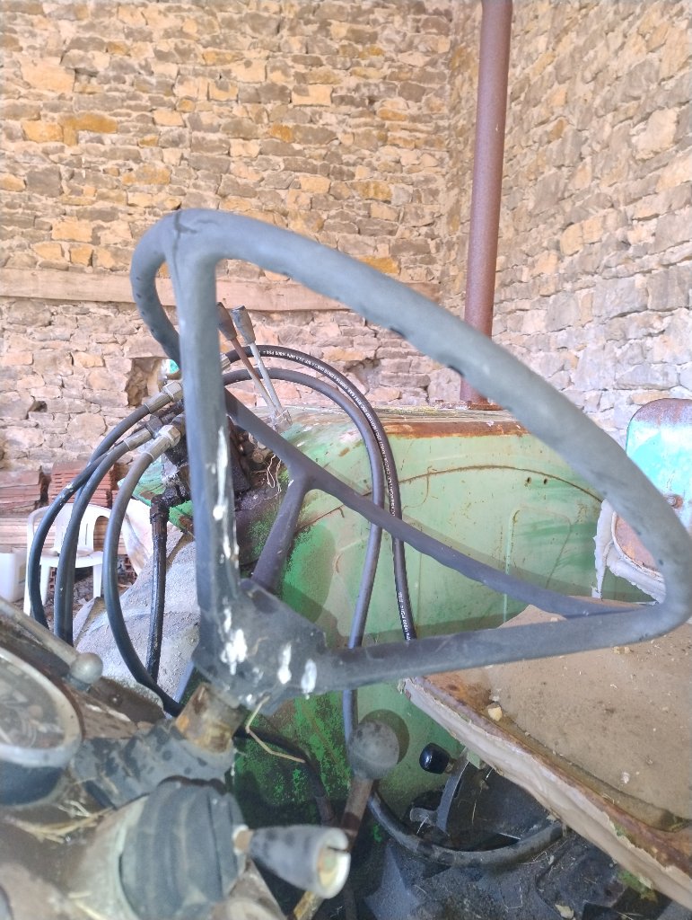

Le volant de direction est téllement pourri par le temps qu'il est fissuré et tache les mains. Dans l'urgence je vais mettre de la guidoline
j'ai vu sur certains sites des adaptables abordables mais les dimensions diffèrent un poil des dimensions d'origine.

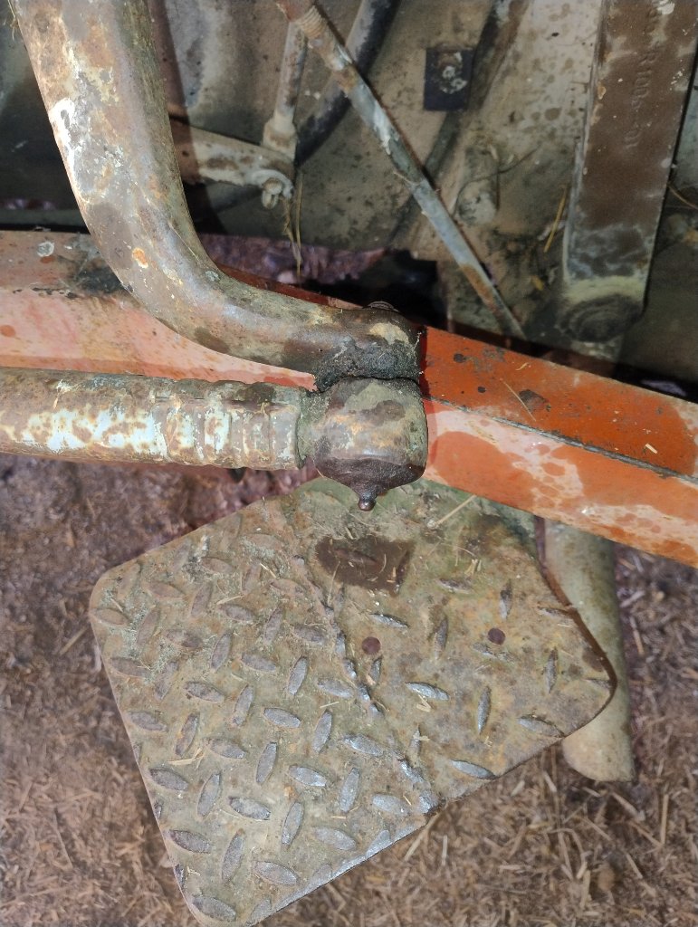

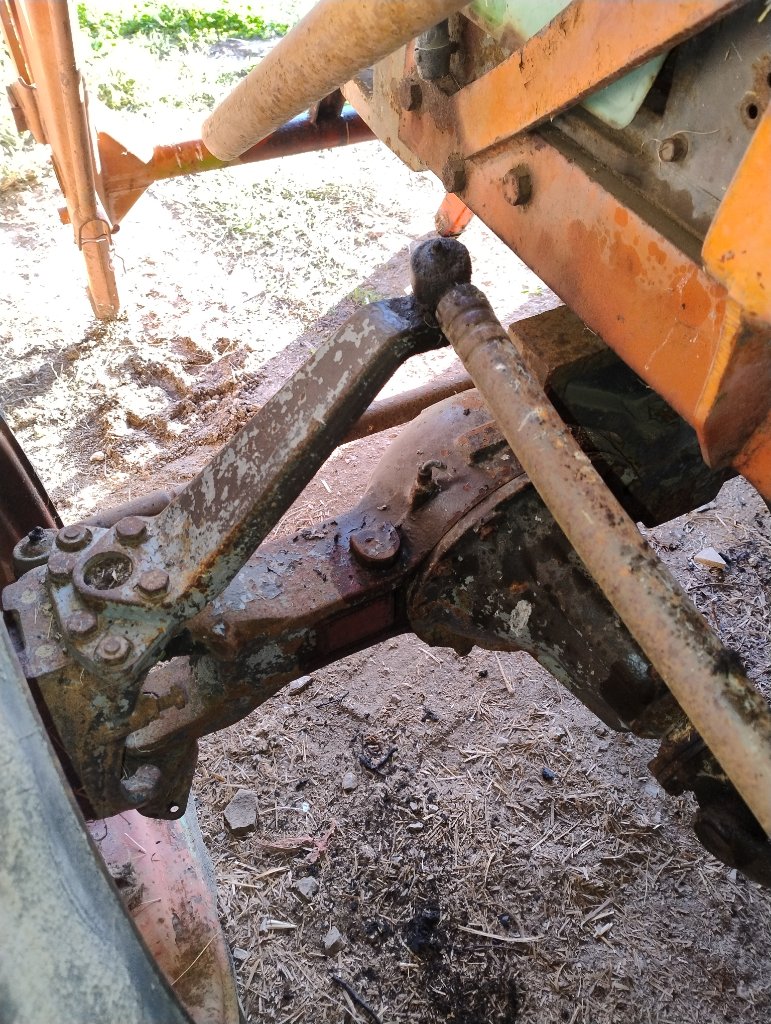

j'ai les silentblocks de la barre de direction à remplacer mais je ne connais pas la référence. si quelqu'un à l'info?

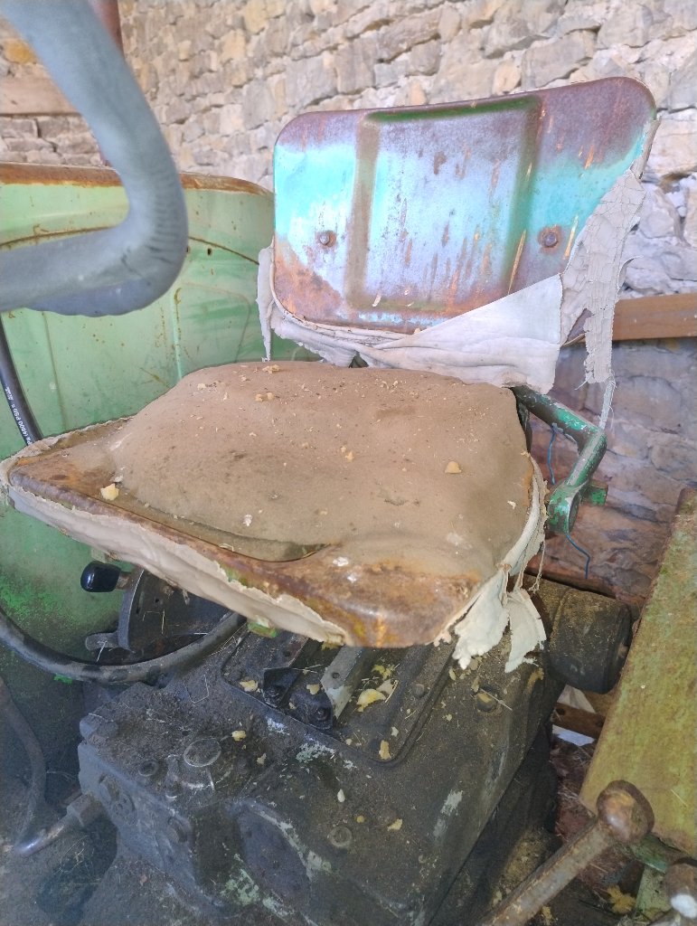

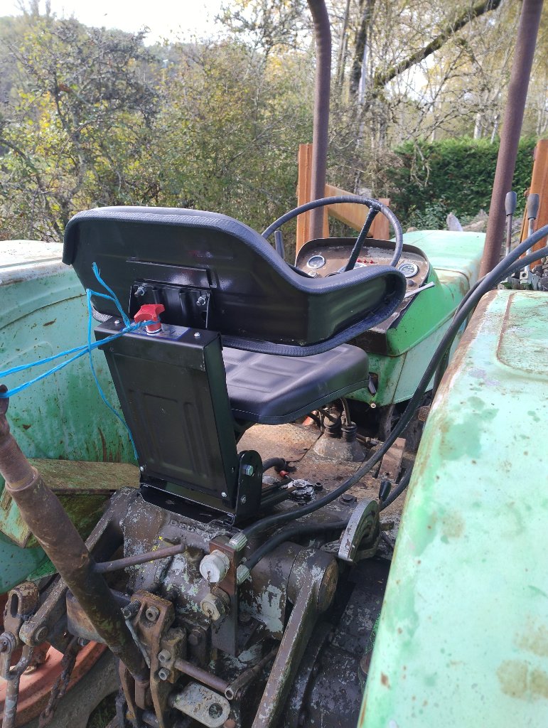

Comme vous pouvez le voir sur la photo le siège a fait son temps.
j'ai vu qu'il y avait des sujets sur le forum. J'ai deux options refaire la mousse et le revètement ou remplacer la siège.
j'ai vu bon nombre de deutz avec des sièges adaptables. Dans les premiers prix il y a ce modèle donné pour être compatible. Mais je ne vois nulle par si l'assise est relevable et si il est suspendu mécaniquement?
https://www.cam-agri-parts.fr/fr/sieges ... 01795.html

Pour le siège, c'est un peu chacun son choix, si l'armature n'est pas pourrie et que tu veux le garder, il doit y avoir moyen de trouver des coussins ou en faire refaire. Sinon, celui que tu montres, je l'ai monté sur le 3006, sans problème, suffit juste de régler dans le bon trou, pour l'inclinaison et avoir le siège horizontal.
La pièce que tu montres, ce n'est pas un silentbloc mais la rotule de la barre de direction. faut arriver à la sortir pour savoir la dimension et le pas du filet.

Pour le volant -> voir avec une casse ou un vendeur de pièces Deutz sur LBC pour en avoir un original, en bon état.
Et pour les pneus, sinon être patient et trouver des bonnes occaz', le plus simple, rapide et sur, c'est d'acheter des neufs, mais le prix... :oops: :( :pleur4:

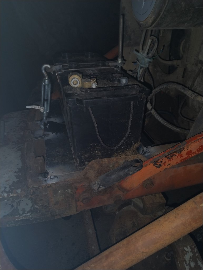

J'aimerais monter un coupe circuit de la batterie. Je n'ai pas encore trouver où l'installer. Avez vous des idées?
13090
Messages : 608
Tracteur(s) : dx 4.47
agrotron 130
agrotron k90
Prénom : thierry
Re: Remise en Etat D7006 A
Message par 13090 »
Au plus prêt de la batterie ,plus il y a de longueur câble ,plus on perd de la puissance batterie. Coupe jus sur le négatif

j'ai tenté le montage du siege adaptable. les trous de la platines ne correspondent pas à 100%. J'ai quelques modifs à faire car je suis collé au volant mais ça devrait le faire.

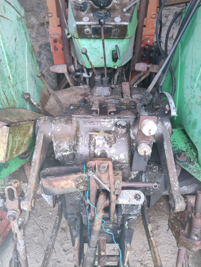

le siège est monté. j'ai inversé la glissière est c'est plus facile à visser les boulons comme ça.
Quelques perçages plus tard, ça m'a permis de reculer le siege du volant. linclinaison est bonne mais le siège est un peu haut quand on n'est pas assis dessus. C'est pas top pour monter ou descendre car il faut un peu enjamber le siège mais les distances pour la pédale d'embrayage et de frein sont bonnes. peut être que le ressort interne de la suspente mécanisque pourrait remplacer par un plus court. avec une sangle à cliquet je vais comprimer le siège pour voir. peut être qu'avec une chaine je pourrais limiter la remonté. En tout cas il y a une bricole à faire.
Les rotules de directions sont serties et c'est toute la barre qu'il faut remplacer. elles est un peu comme le liens ci dessous avec les rotules décalés d'un quart de tours
https://www.prodealcenter.fr/barre-pour ... 85860.html

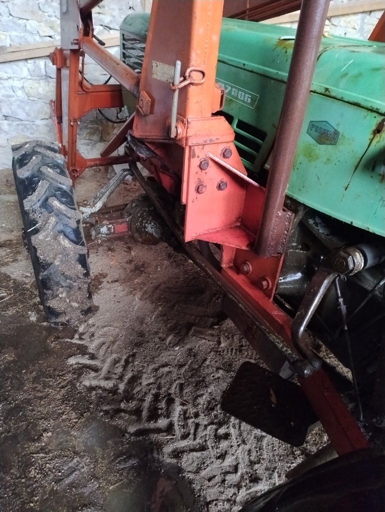

j'ai prévu le remplacement des pneus 2 neufs à l'avant 9.5R24 160 euros HT pièce monté. Un petit paralellisme serait pas du luxe surtout pour le pneu droit les crampons sont plus usés sur l'extérieur. le mécano du coin avait 2 occassions qui un peu plus large que du 16.9R34 ià 60 euros pièce monté. Les crampons sont aussi lisse que les miens mail il feront l'affaire pour débuter car la structure est bonne. Ceux montés le deutz sont tellement craquelé que je préfère pas prendre le risque de crever. j'ai des travaux de maçonnerie sur un batiment et j'ai besoin de déclacer pas mal de pierre.
j'en trouverais d'autres plus tard

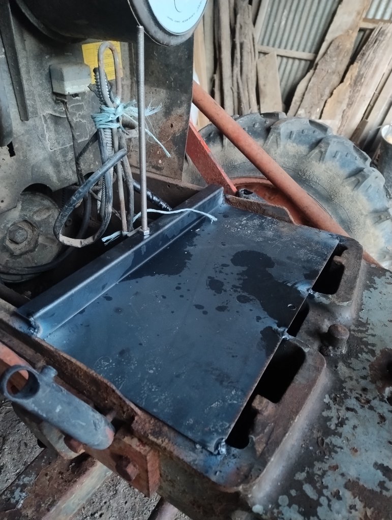

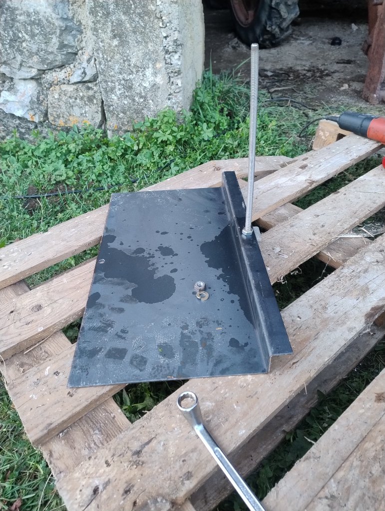

Comme la batterie était libre de se ballader sous le capot, j'ai refait un support batterie proppre avec une tole de 2mm que j'ai pointé à l'arc sur le chassis.

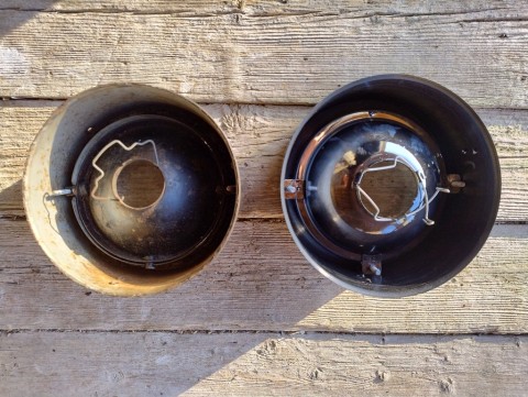

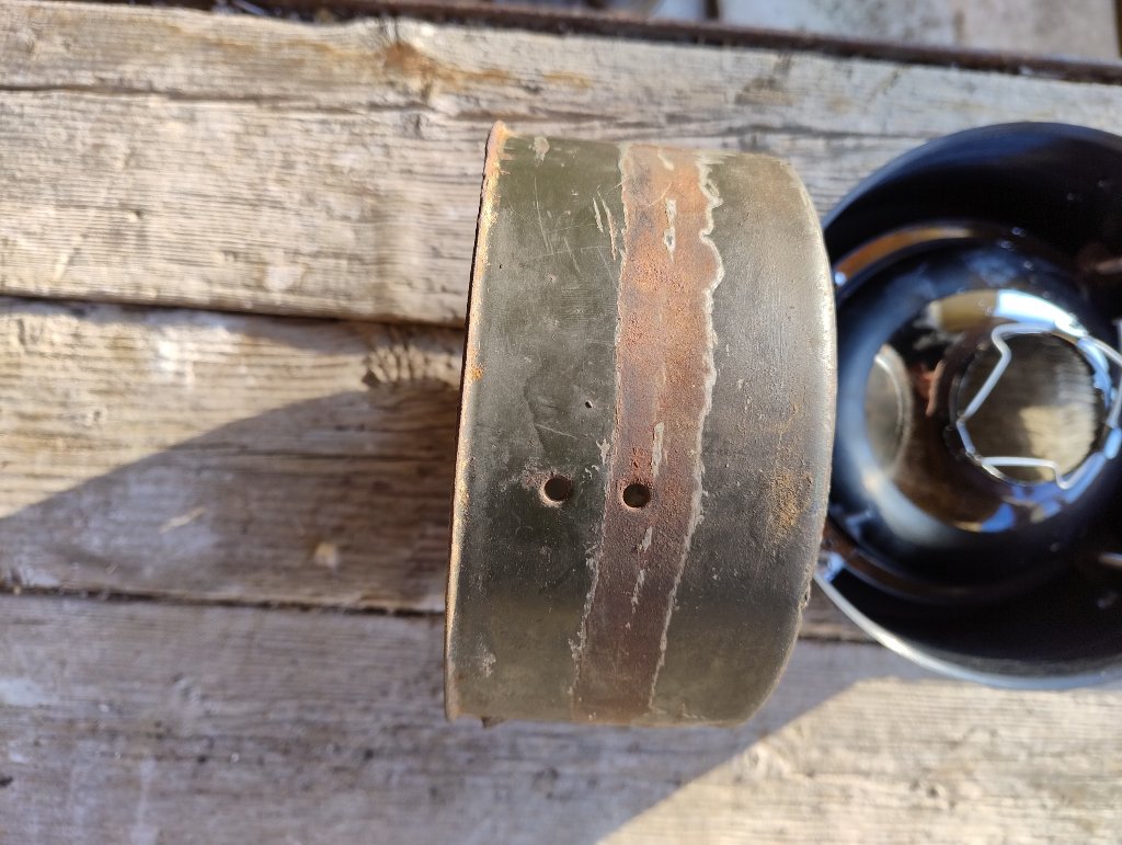

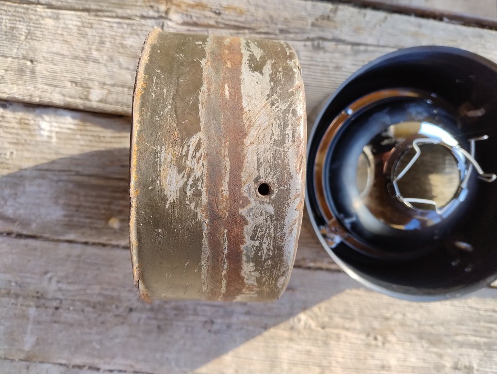

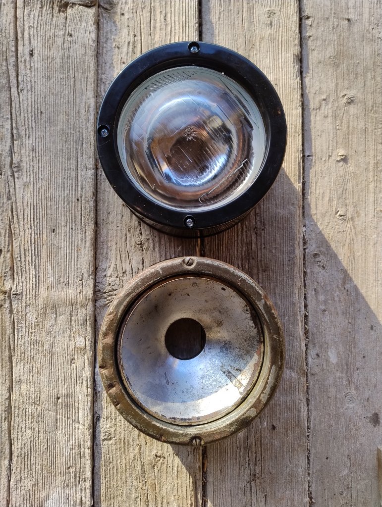

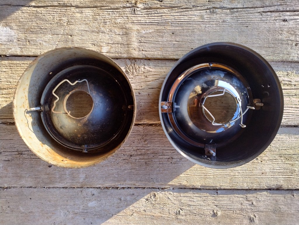

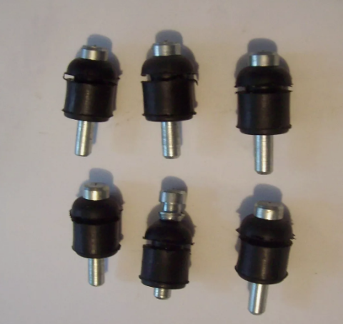

j'ai acheté des phares adaptables pas cher. J'ai 2 options soit monter les neufs mais les coques de contour sont en plastics, soit monter l'interieur dans la coque des anciens phares car à peu de choses prets cela doit pouvoir s'adapter.
je ne sais pas trop si les phares sont monter avec des "agraphes" car je n'ai pas l'impression que c'etait boulonné. entout cas pas partout vue les trous de fixations.
Messages : 2136
Salut,
Voici ce qui les tient
Mais tu peux les remplacer par des vis avec et petit caoutchouc pour les vibrations. Perso, je remonterais les nouveaux et regarderais le résultat avant d'essayer de mixer les 2 et risquer de ne plus rien avoir qui fonctionne/soit étanche :grin:
Ton histoire de glissière/rails montés sur le bloc relevage pour fixer le siège, c'est pas d'origine, il me semble que le siège est directement monté sur le bloc.
