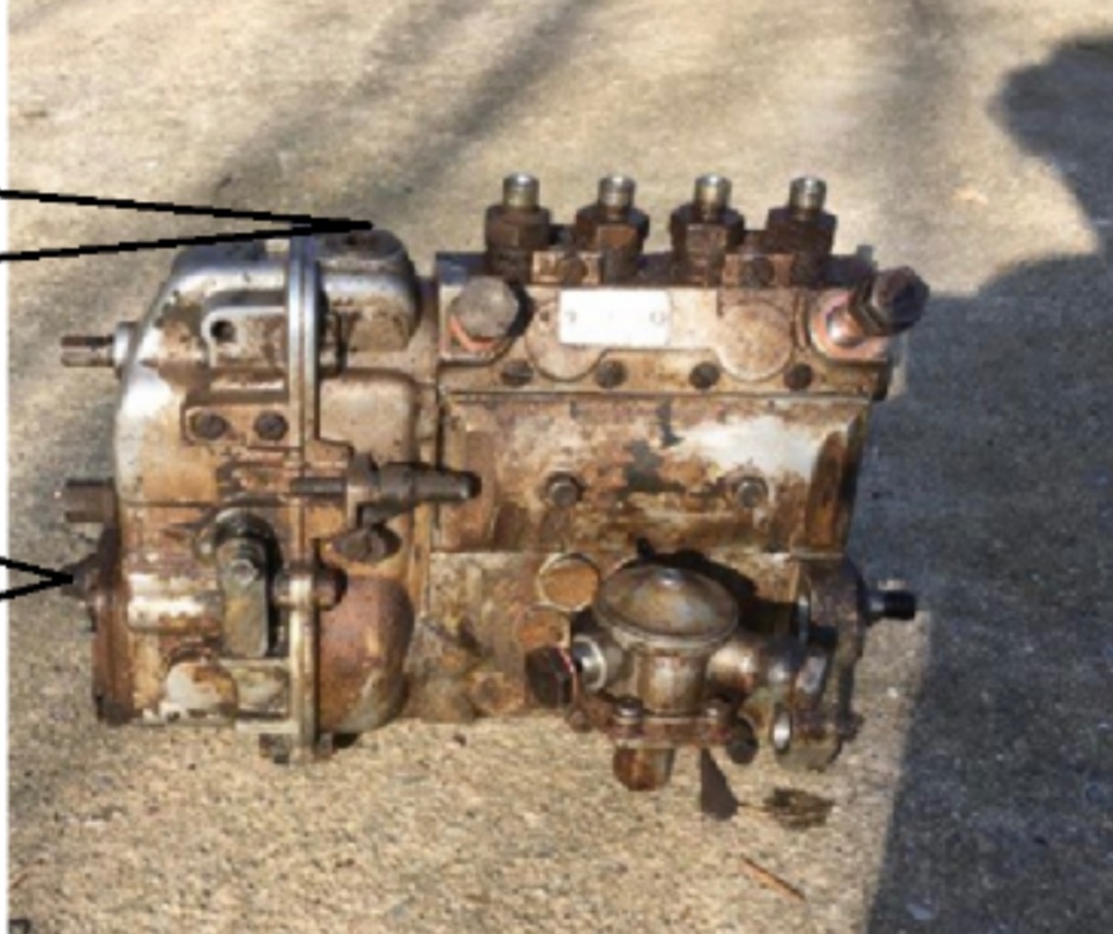

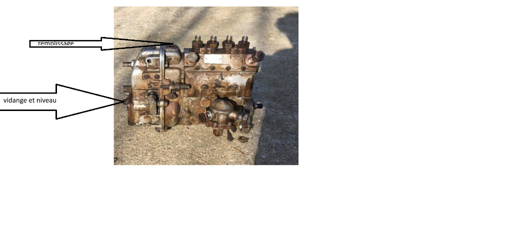

par le bouchon remplissage remplir la pompe de gazole ou essence .la faire tourner au démarreur en desserrant les tuyaux aux injecteur pour ne pas que le moteur démarre et s'emballe
laisser tremper une nuit
le lendemain vidange par le bouchon clé de 12
et remettre de l'huile moteur neuve jusqu'à ce qu'elle ressorte neuve par le bouchon de 12.
le rincage est surtout pour essayer de dégripper ta crémaillère.
marty.

il y a moyen d’accéder à la crémaillère côté distribution en enlevant le bouchon qui se trouve là où j'ai la vis sur cette photo :
Normalement la crémaillère a un filetage sur lequel on peut fixer une vis pour essayer de la tirer / pousser.

Bonjour Cedric, merci.
Pour ne pas faire d’erreur, le bouchon se situerai où sur cette photo?
Il y a des précautions particulières pour l’enlever?

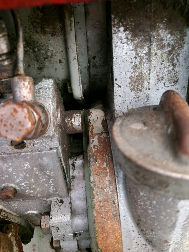

Je ne suis pas sûr que ce bouchon soit accessible quand la pompe est en place
Marty
marty49
Messages : 1461
renault 55.12V
Prénom : marty
Localisation : maine et loire
Re: Crémaillère coincée sur D4006
Message par marty49 »
Bon par passion je me suis levé de mon canapé pour confirmer mes avances. Il y a 3 mm entre le dos du bouchon et le carter de distribution. Donc à oublier
Marty

Photo pompe en place sur mon 4006
marty49
Messages : 1461
renault 55.12V
Prénom : marty
