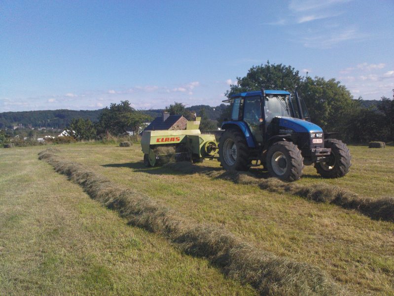

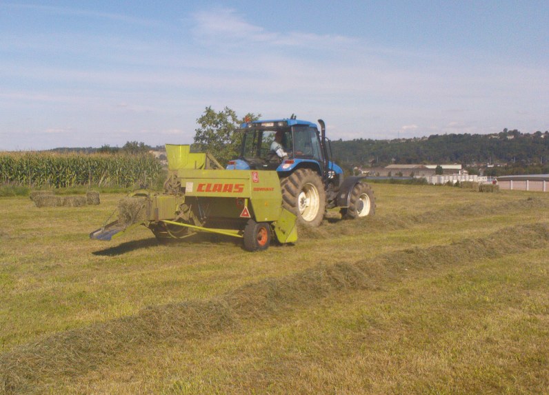

Sinon, je voulais vous parler de la Claas Dominant. Il y en a une qui est venue presser chez nous après que les noueurs de la notre aient explosés fin de l'été passé.
De ce que j'ai vu donc, la machine a bien fonctionné mais par contre il ne fallait vraiment pas être pressé (c'est le cas de le dire :happy1: ). Ca n'avançait pas, au point qu'on a eu fini de ramasser (à 3 en ayant même été décharger une fois) en même tant qu'il a eu fini de faire les bottes. Heureusement qu'il n'y en avait pas 2000. Comme quoi, d'une machine à l'autre, le rendement peut être bien différent.
Seule chose que j'ai constaté encore c'est que le ramasseur parfois calait. Le chauffeur faisait alors une petite marche arrière et c'était reparti.
Je n'en sais malheureusement pas plus car je faisais le char pendant qu'il faisait les bottes donc je n'ai pas pu discuter avec lui. Ca doit être intéressant car c'est une machine qu'il a acheté nouvelle parait-il. Je le remercie d'être venu faire nos bottes en tout cas :) .
