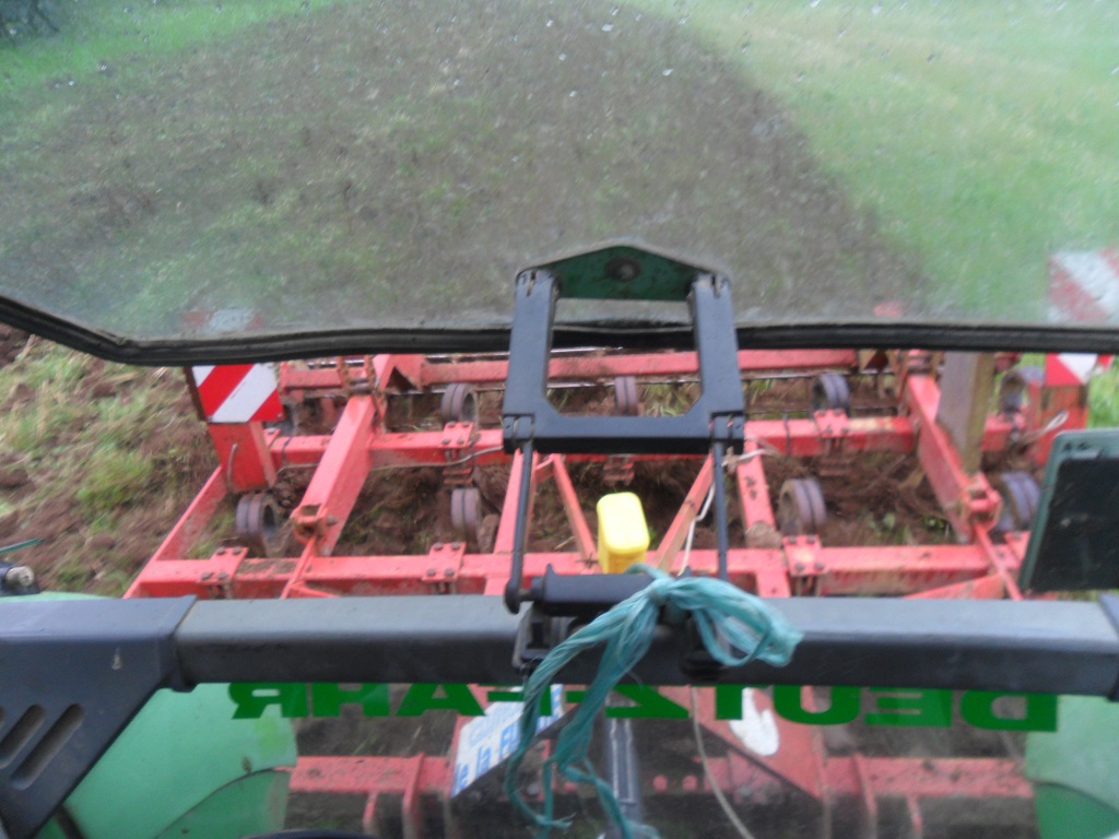

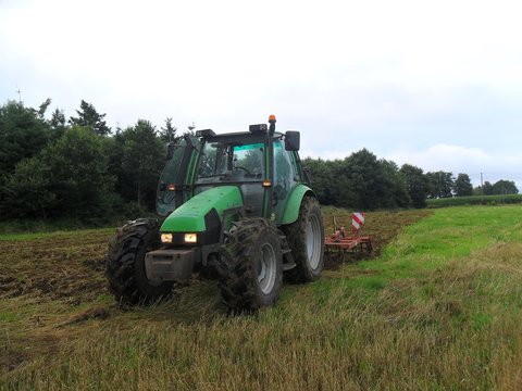

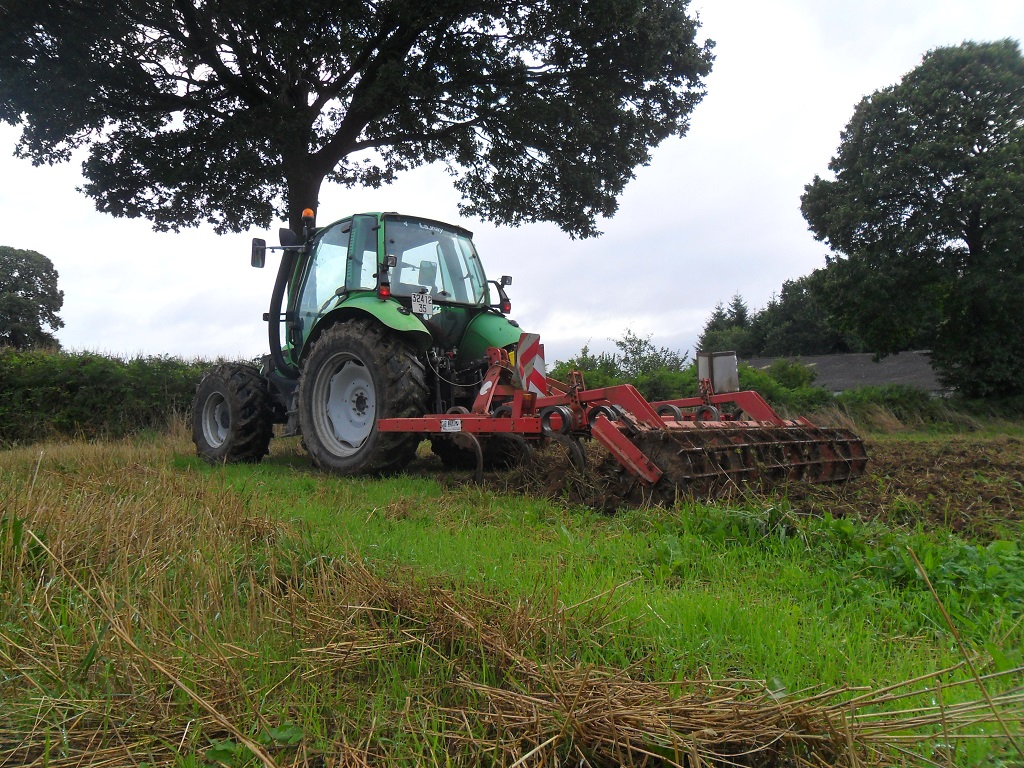

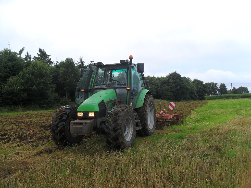

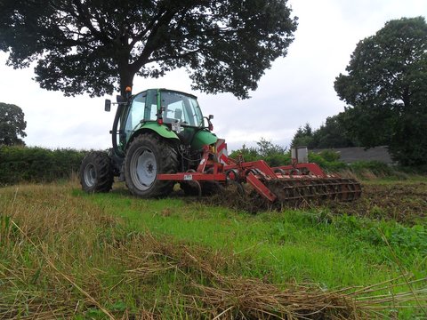

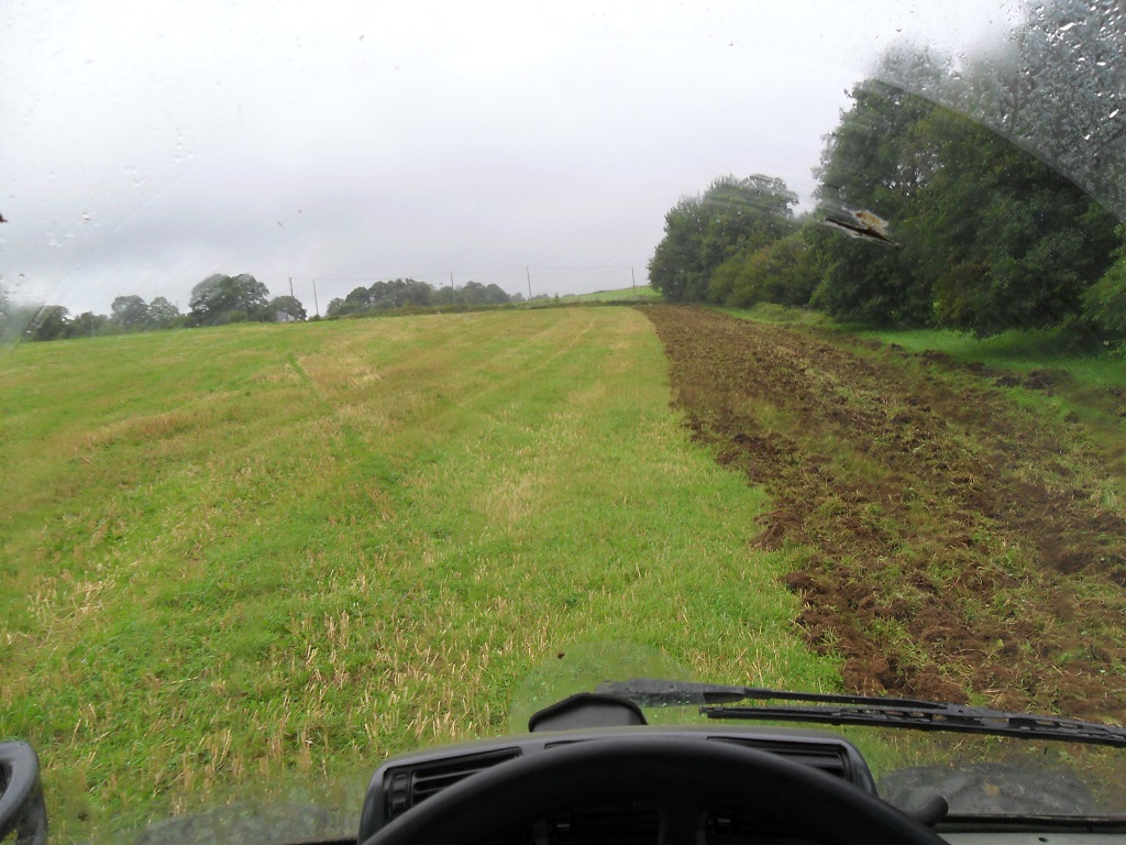

Voici d'ailleurs les photos d'aujourd'hui, il reste encore 6ha à faire demain
On retrouve donc le 4.90 et un des tillers gyrax 13 dents 3m de la CUMA :love:
Comme je viens de le dire, profondeur de 10-15cm, vitesse de croisière de 7-8km/h :)

Ca a sacrément reverdi depuis que ça été battu !
Tu ne cherches pas déchaumer en travers plutôt que dans le même sens des lignes de semis ?
Je trouve que ton rouleau ne rappuie pas complètement, c'est volontaire?

Effectivement ça a beaucoup reverdi depuis, mais il y avait déjà un peu de vert à la moisson (pas de phytos chez nous :langue1: )
Justement je déchaume en travers ! On le voit sur la première photo, je ne suis pas parallèle au talus et sur la troisième photo aussi, à gauche on voit encore les rangs qui partent vers la gauche, le début est dans le sens du semis car les fourrières ont été faites assez larges au semis ;)
Concernant le rouleau, le contrôle de la profondeur se fait par celui-ci donc il ne peut je pense par appuyer davantage, on a jamais eu mieux que cela, et il est surtout la pour casser les éventuelles mottes plus que pour rappuyer je pense ;)
