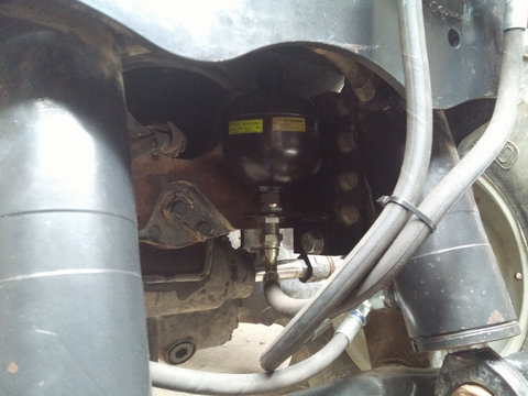

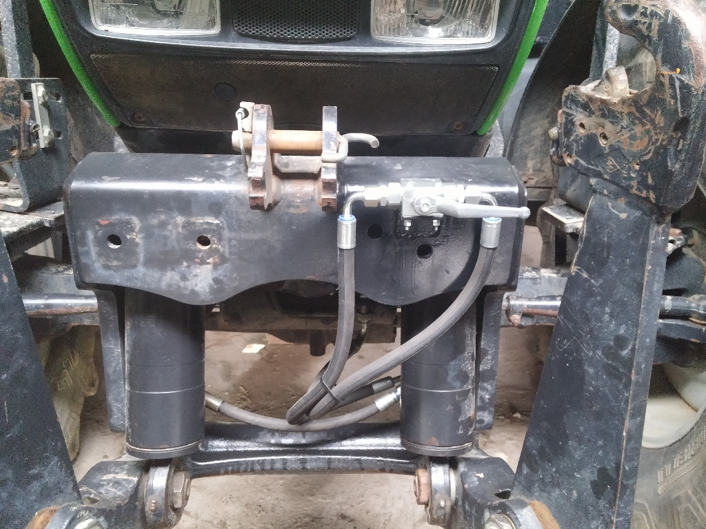

Hier j'ai été chez le concessionnaire deutz afin de monter une boule d'azote sur le relevage avant.
Je vous montrerai des photos bientôt. A ce propos, je pense que la boule est trop gonflée et j'hésite a la dégonflé encore un peu. J'ai déjà dégonflé un peu mais pas vu beaucoup de différence. Par contre je sens bien la différence par rapport a avant, les routes ou je devais rouler a 20-25 je peux enfin rouler à 40 :D :super:
Est ce qu'il y en a qui ont une boule d'azote sur le relevage ? Vous savez bouger la masse à la main facilement ? Est-ce que la masse bouge fort sur la route ou alors elle bouge peu ? J'ose pas trop dégonfler car le concess n'a pas de quoi recharger la boule d'azote...

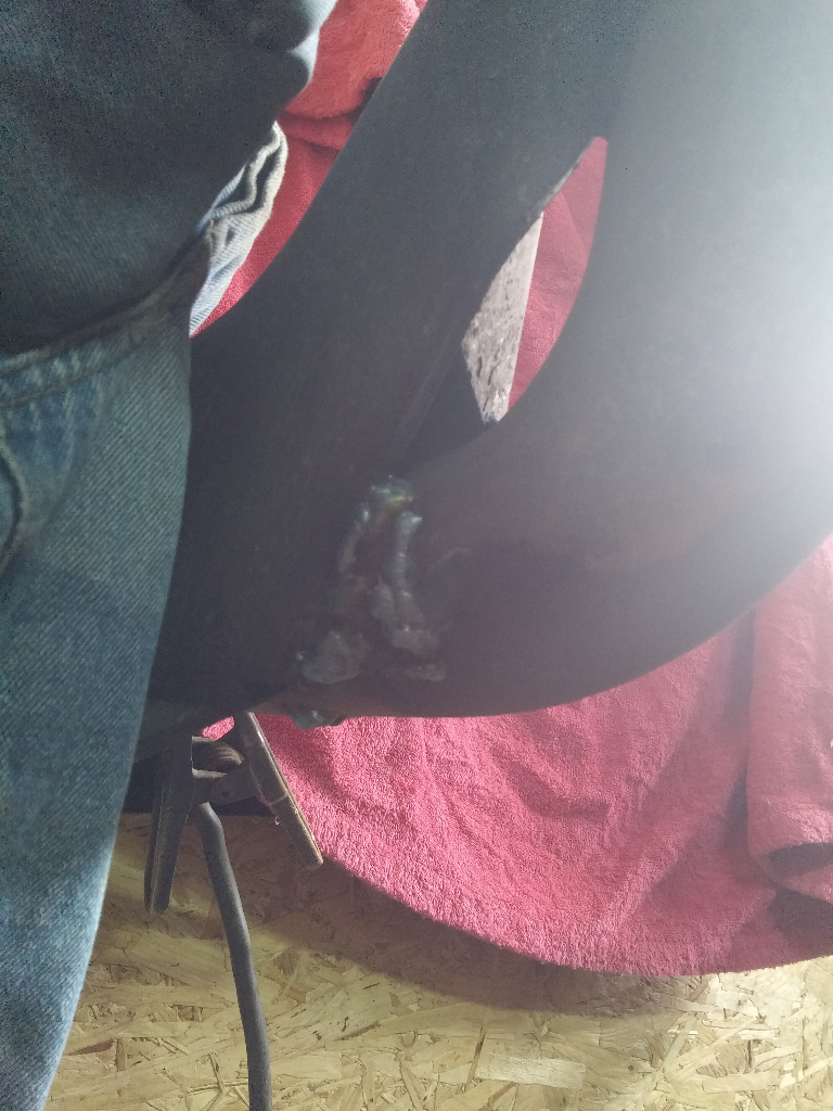

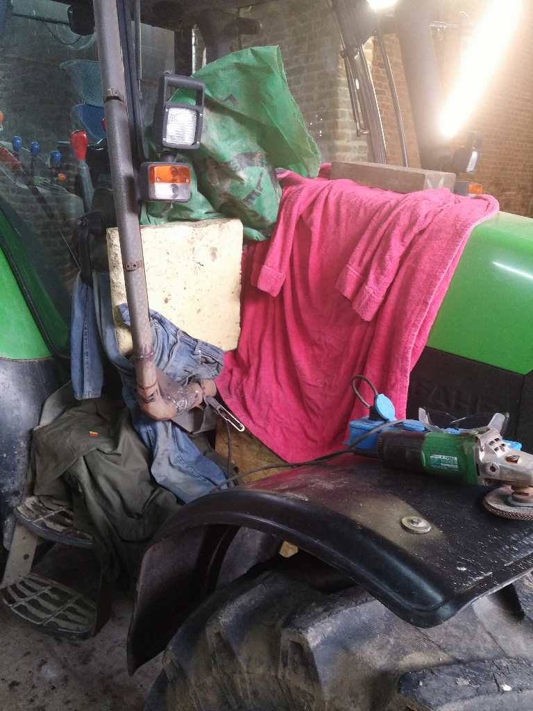

Aujourd'hui j'ai enfin ressouder le pot d'échappement de l'agrotron qui commençait à bouger fort :/

Et le montage de la boule d'azote :
