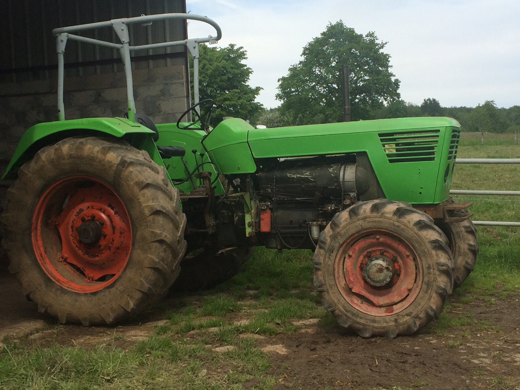

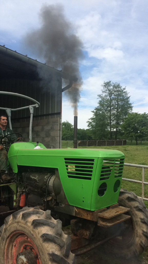

Voici les photos :)

Ta repeint le vert la ?
Max10006
Messages : 66
Enregistré le : 30 sept. 2015, 13:36
Tracteur(s) : Deutz 10006
Prénom : Maxence
Re: Restauration deutz 10006
Message par Max10006 »
j-bf2l612 a écrit :Ta repeint le vert la ?
Oui il êt repeint il êt dè 1976
