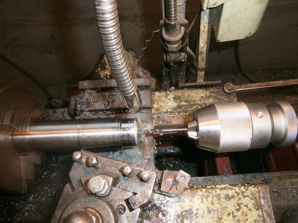

Re: restauration du dx 110
Super boulo :super:

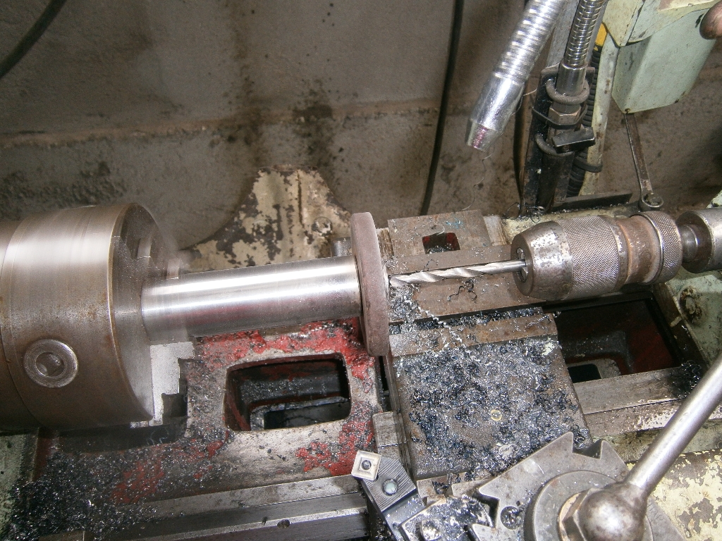

Tu as un deuxième mandrin sur ton tour pour prendre plus gros? La poupé me parait très longue
KHD 29 a écrit :Super boulo :super:
non c est un petit tour h 130
La broche me parait énorme c'est pour ça.
À moin qu'il y ai un adaptateur entre la broche et le mandrin?
H 130 pour 1300 mm entre pointe?
KHD 29 a écrit :
entre pointe 600 ou 700 mm, le mandrin on peut en metre un plus gros
on continue
perçage de l axe de pivot pour le graissage
et perçage pour le taraudage

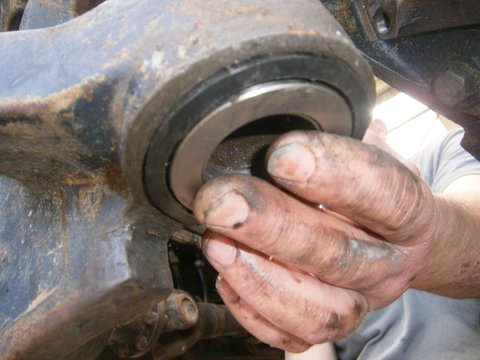

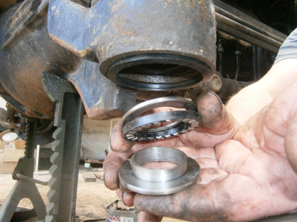

montage des roulements de pivot

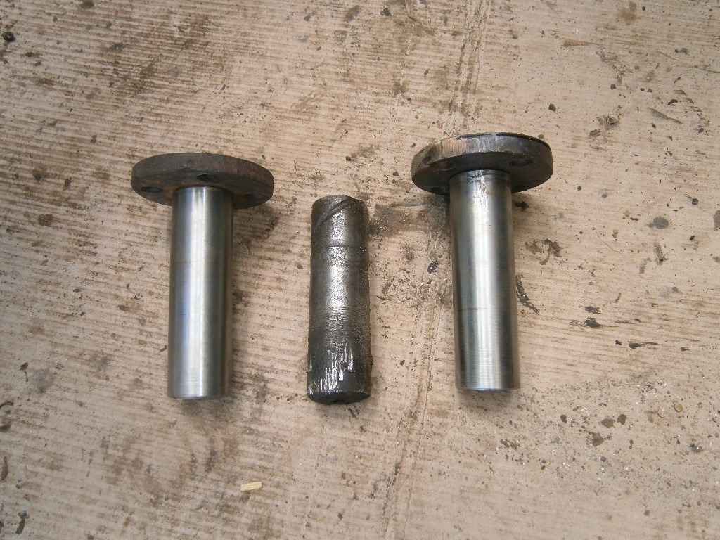

les axes de pivot finis

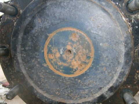

les trois vis borgne pour pouvoir chasser les roiulements d arbre de roue que je viens de decouvrir en retirant les logo obtitrac :shock:

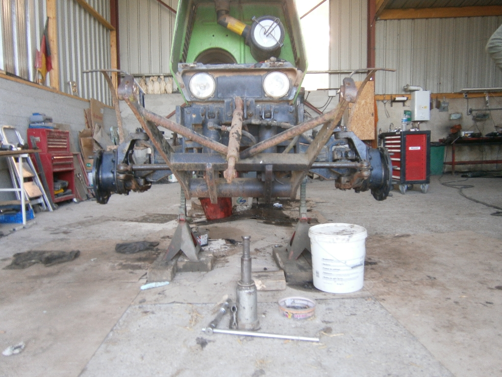

et le voila remonté reste plus que un cardan a remonter
