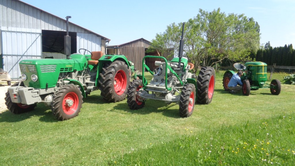

Salut,

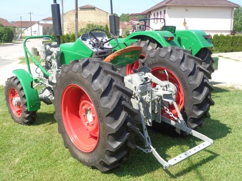

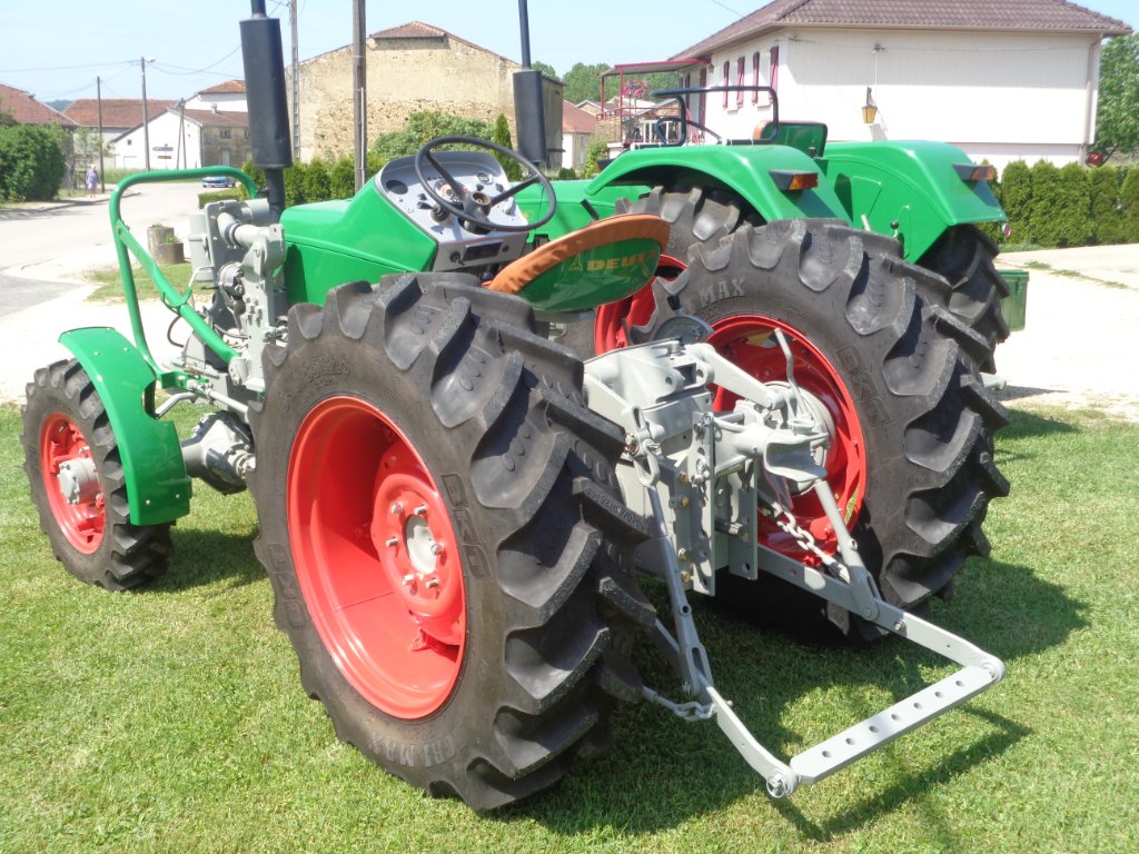

Le 4006 prend l'air en compagnie du 4506

Alors là c’est beau

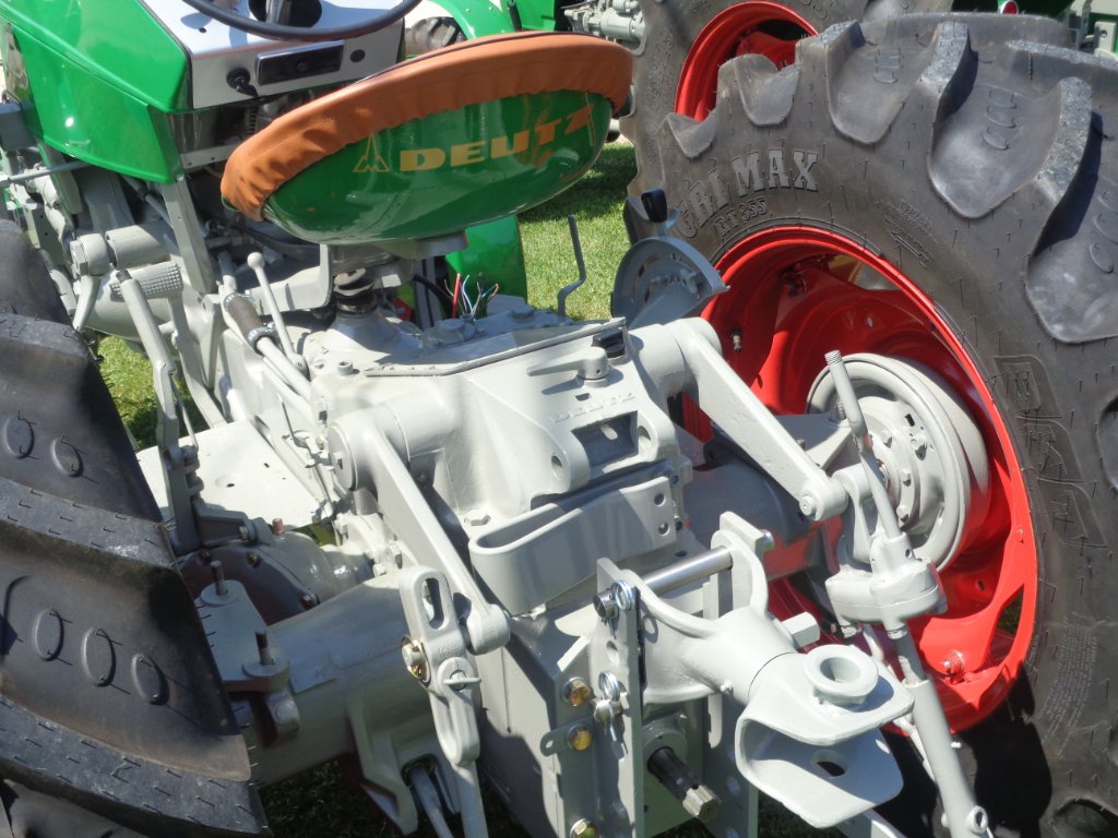

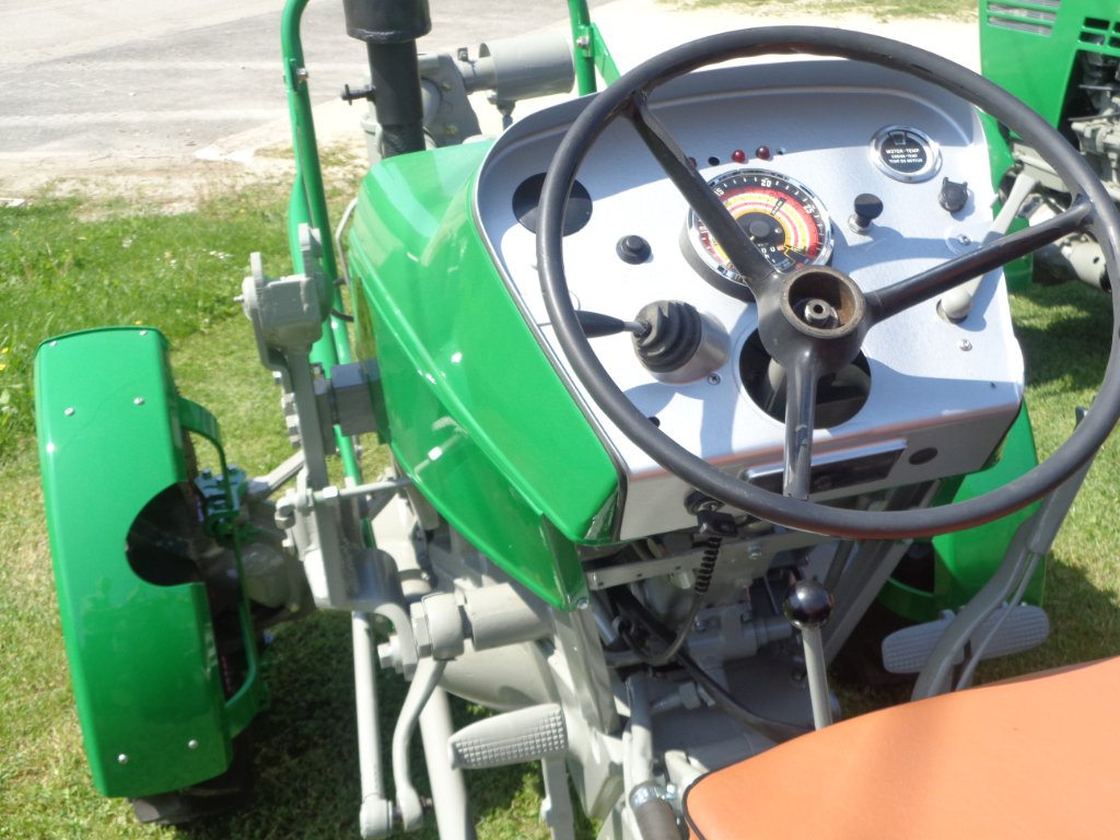

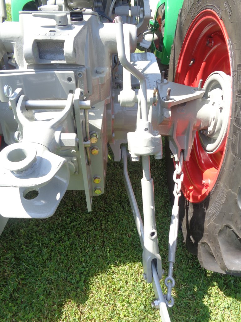

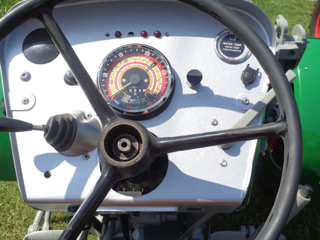

des photos en plein air c'est quand même plus sympa

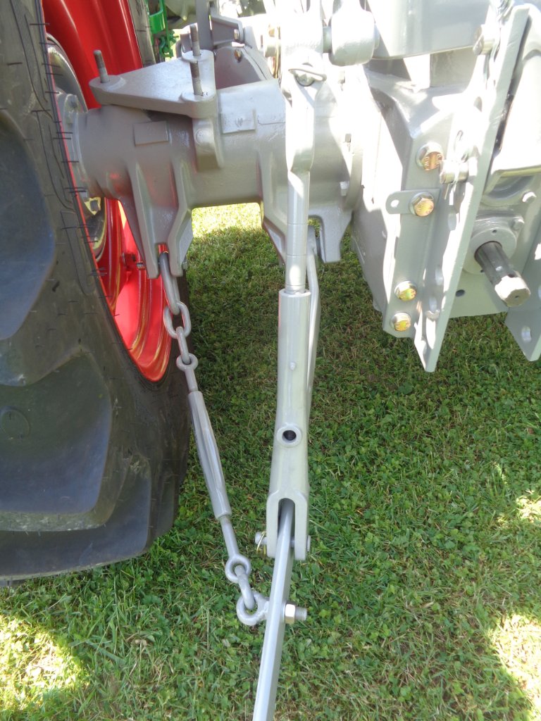

en voici quelque unes des autres. Tout n'est pas terminé, l’électricité du tableau de bord par exemple. Par contre par chance on lui a dégoté un compteur neuf de stock d'origine Deutz. Celui qui était dessus d'origine n'était plus très frais, les couleurs avaient disparues.

Magnifique !!!

Merci Charles, heureux que ca te plaise ☺

du bon boulot !!! et un deutz de plus qui est sauve!!!

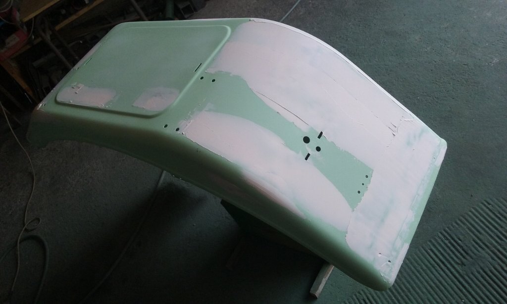

Salut à tous,

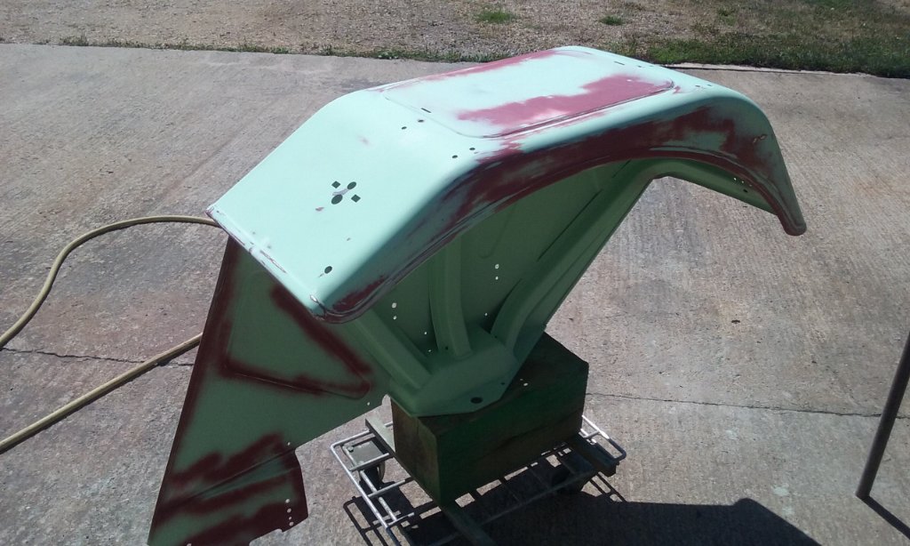

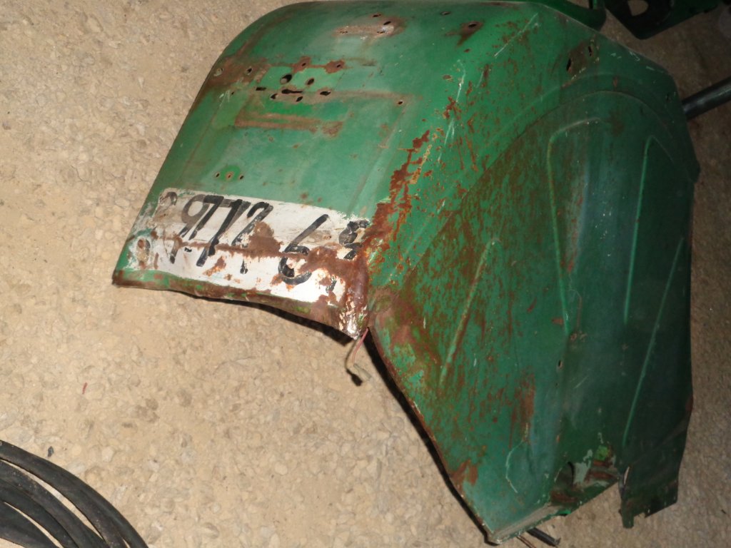

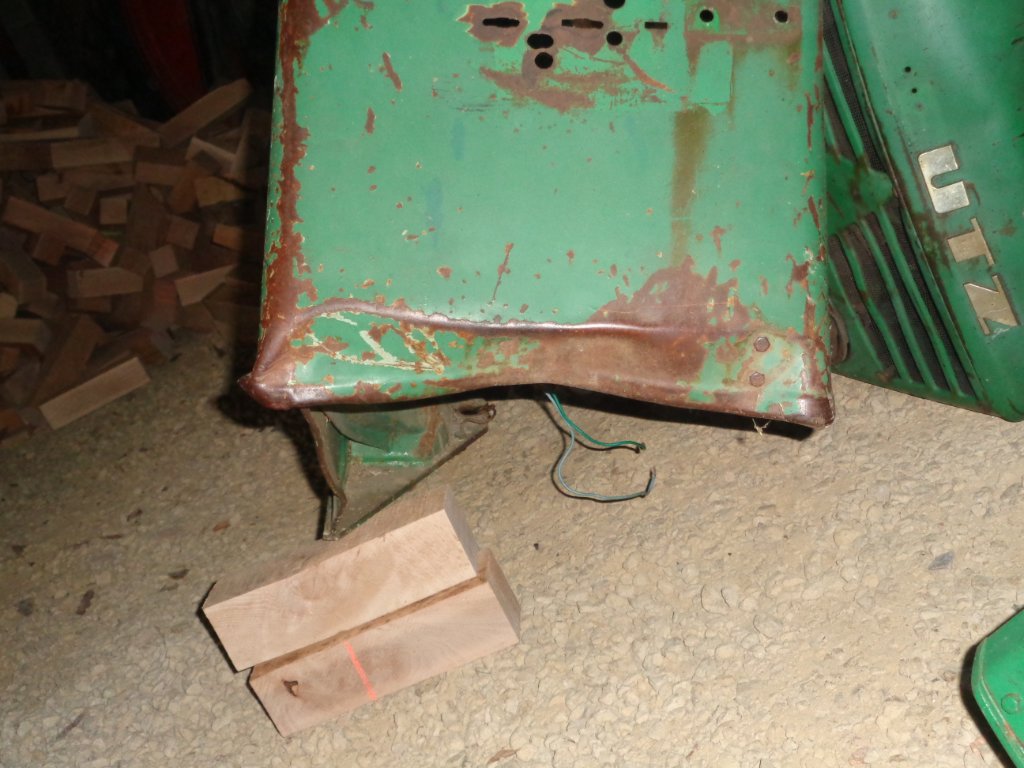

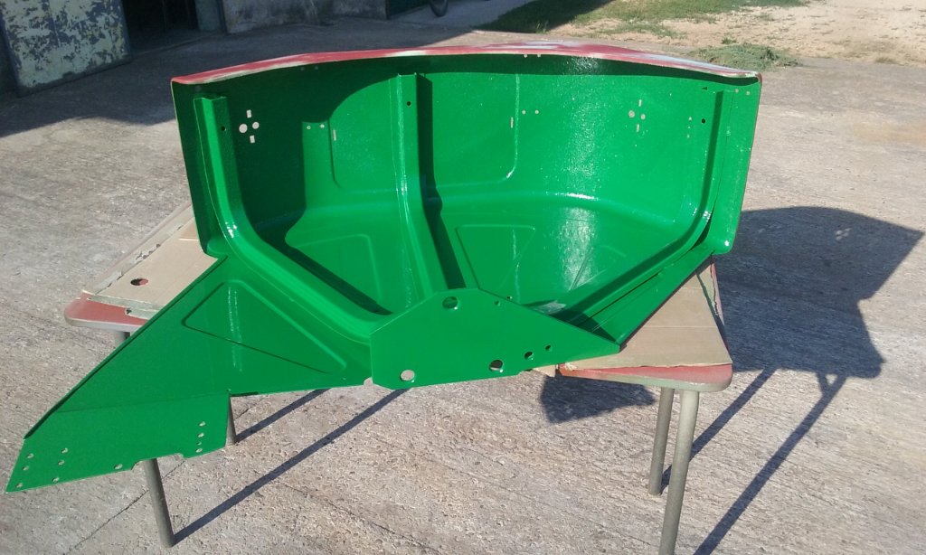

actuellement on s'attaque à la carrosserie du 4006, ailes et capot.
Les ailes étaient pas mal abîmées. Enfoncées à l'arrière et du coup pliées sur les côtés. Il a fallu dessouder le renfort arrière pour les redresser.
- Guillaume88
- Messages : 1032
- Tracteur(s) : D4506A
- Prénom : Guillaume
- Localisation : Vosges (88)
Re: Restauration Deutz D4006A

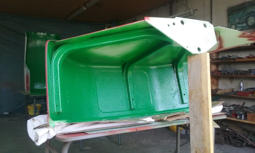

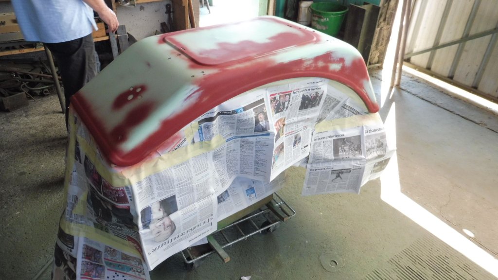

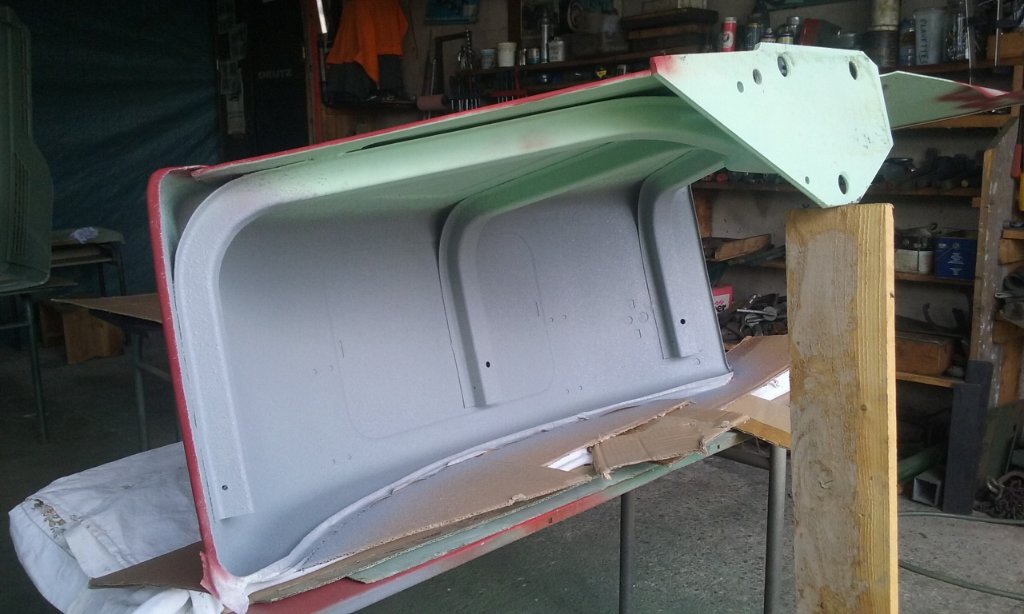

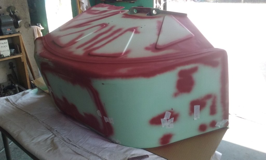

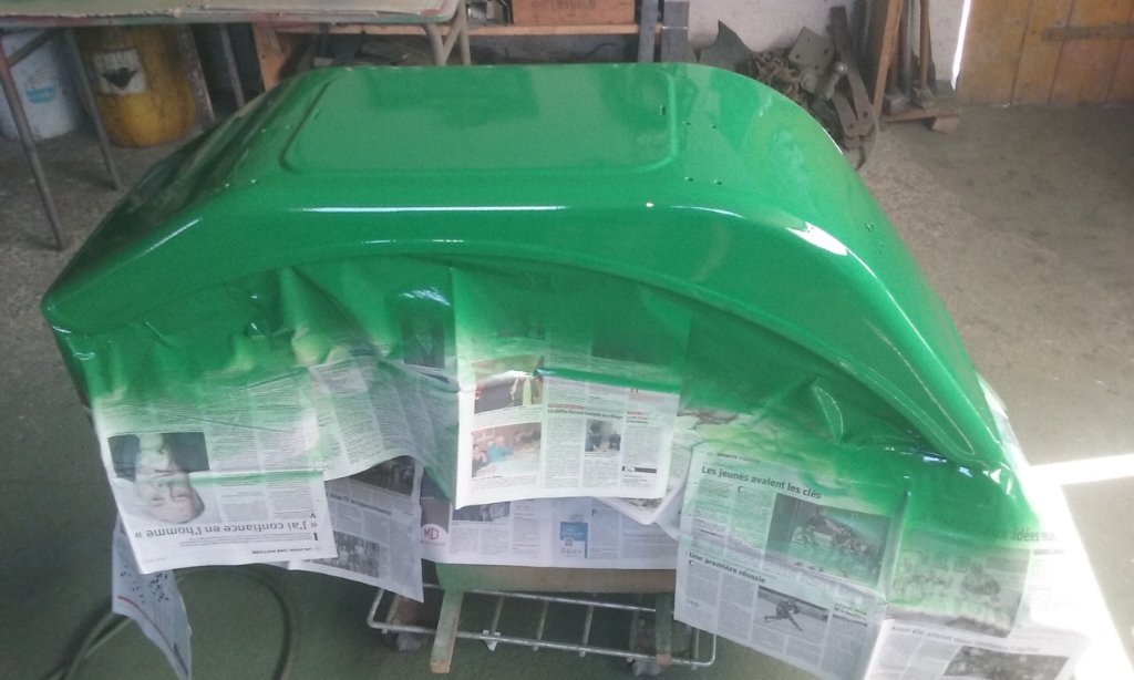

L'aile gauche dans un premier temps.
après décapage, on a passé une couche de rustol, puis apprêt et mastic.
Ponçage, mastic, reponçage, remastic et enfin apprêt de finition et ponçage à l'eau
Puis protection des passages de roues au blackson
Puis peinture
Puis peinture
