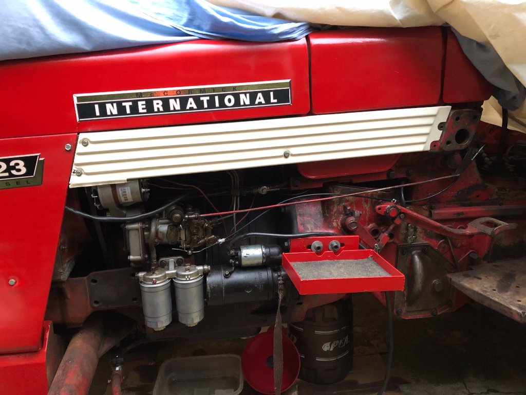

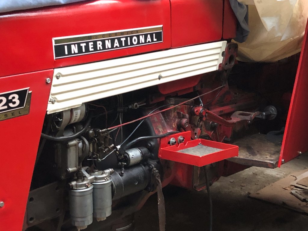

Voici les derniers remontages, le détail qui a toute son importance pour les puristes
Alors, oui, avec l'alternateur, j'ai du faire une modification, mais fort heureusement, pas eu besoin de couper dans le bandeau, seulement 2 entailles dans le rebord inférieur pour le redresser, sinon, il poussait sur l'alternateur et ne pouvait pas s'ajuster.
Je ne vais pas couper cette languette, comme ça, suffira de la replier pour grader un bandeau entier, si dans un avenir très lointain, le bandeau devait être gardé d'origine
Pour le fixer côté capot avant, j'ai découpé une plaque de métal, foré 3 trois et comme ça, cette plaque sert de liaison entre le bandeau et le capot, qui est fixé sur une patte du radiateur. Opération très simple, au final. Côté tableau de bord, je dois faire une plaque, mais je vais devoir la plier, pour pouvoir cacher les trous de fixation du bâti de chargeur, comme ça, d'une pierre 2 coups

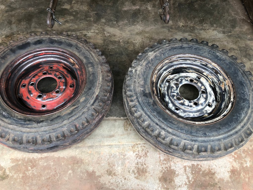

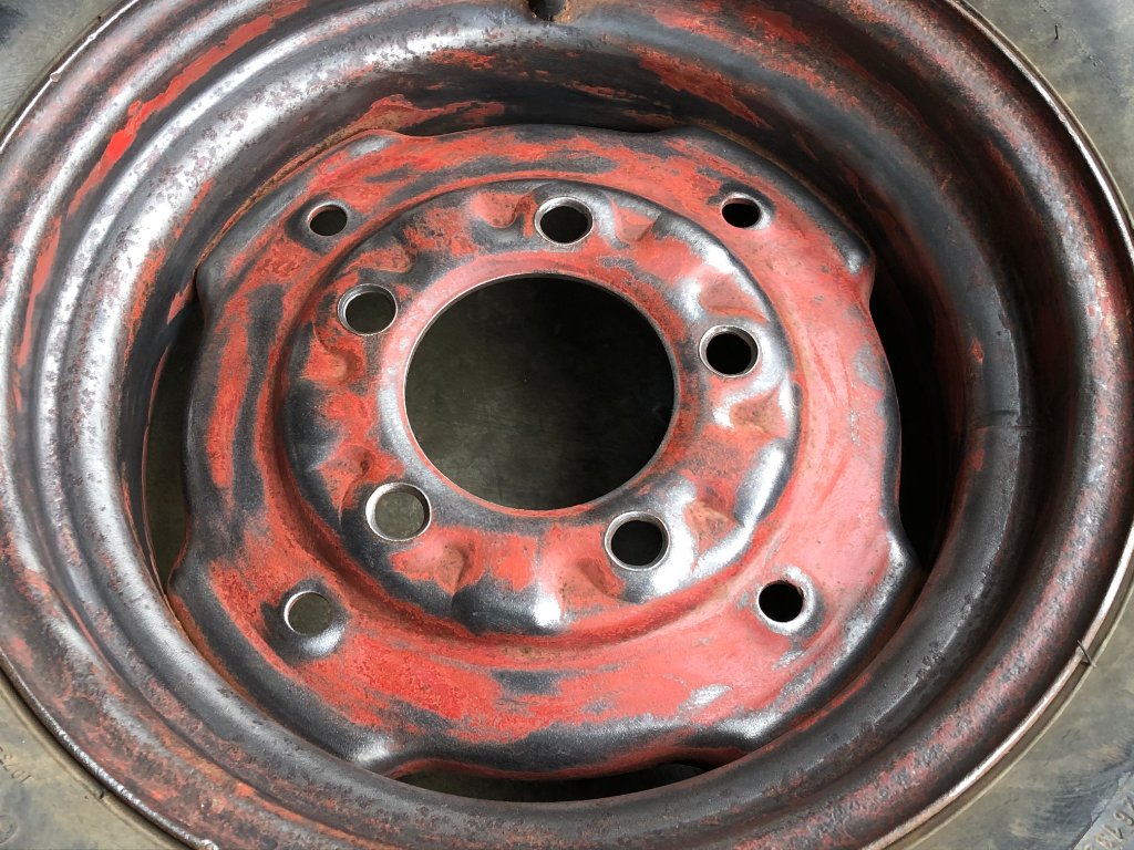

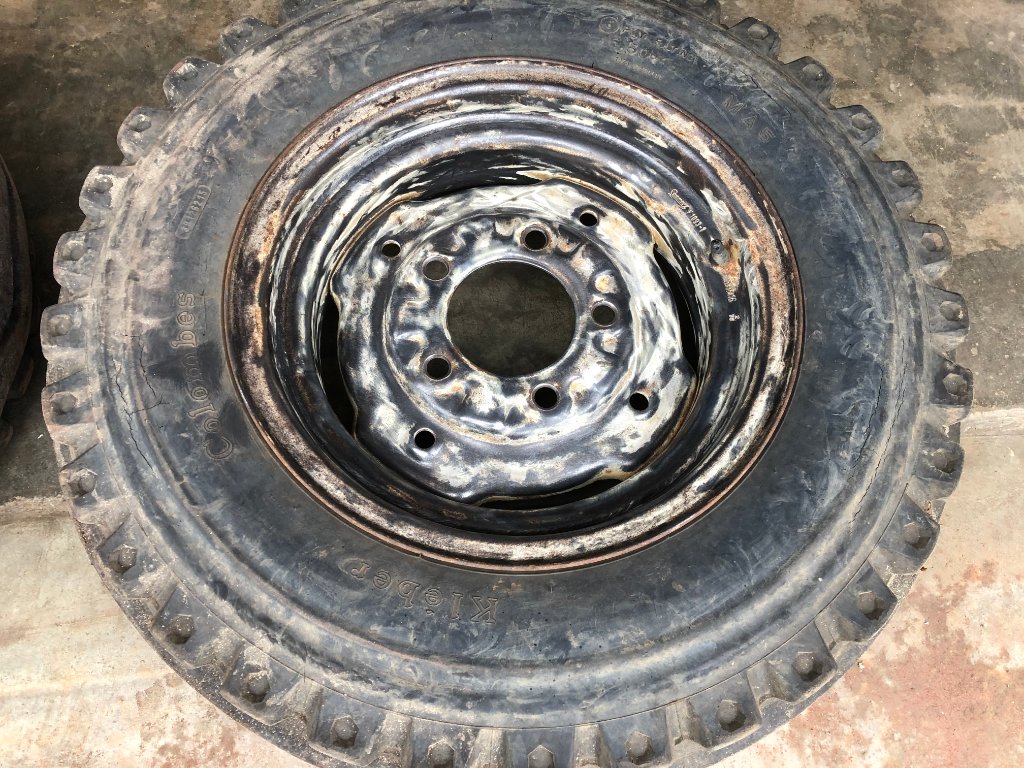

Des nouvelles du tracteur, voilà que les roues avant sont en cours de peinture, photos à venir, mais voici la préparation Pas le choix que de les repeindre, de 1 pour avoir de l'allure avec le tracteur repeint et aussi, parce que voilà, l'une était blanche et rouge et l'autre toute blanche, car la blanche venait d'un série 44, mais elles sont identiques, sinon la couleur

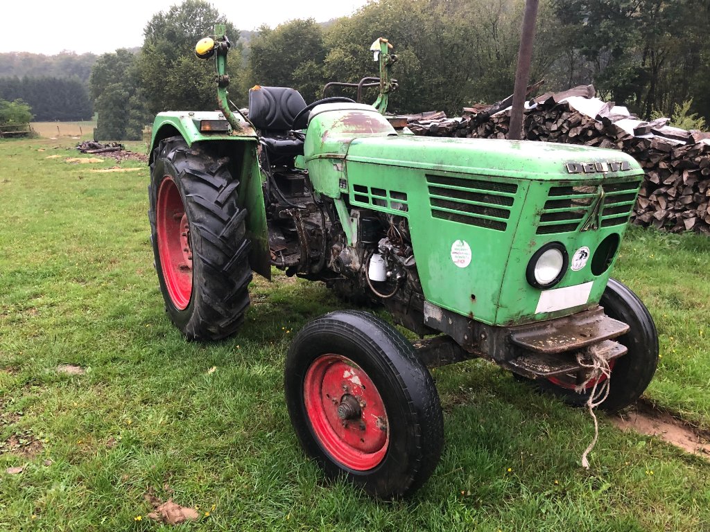

Et sinon, voici ce qui m'attend pour la suite Mise au vert

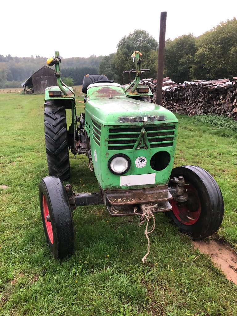

on retourne chez Deutz sur un 4006 que l'on souhaite me confier pour un petit check up, pas de peinture de prévu, ce sera remise en état de fonctionnement

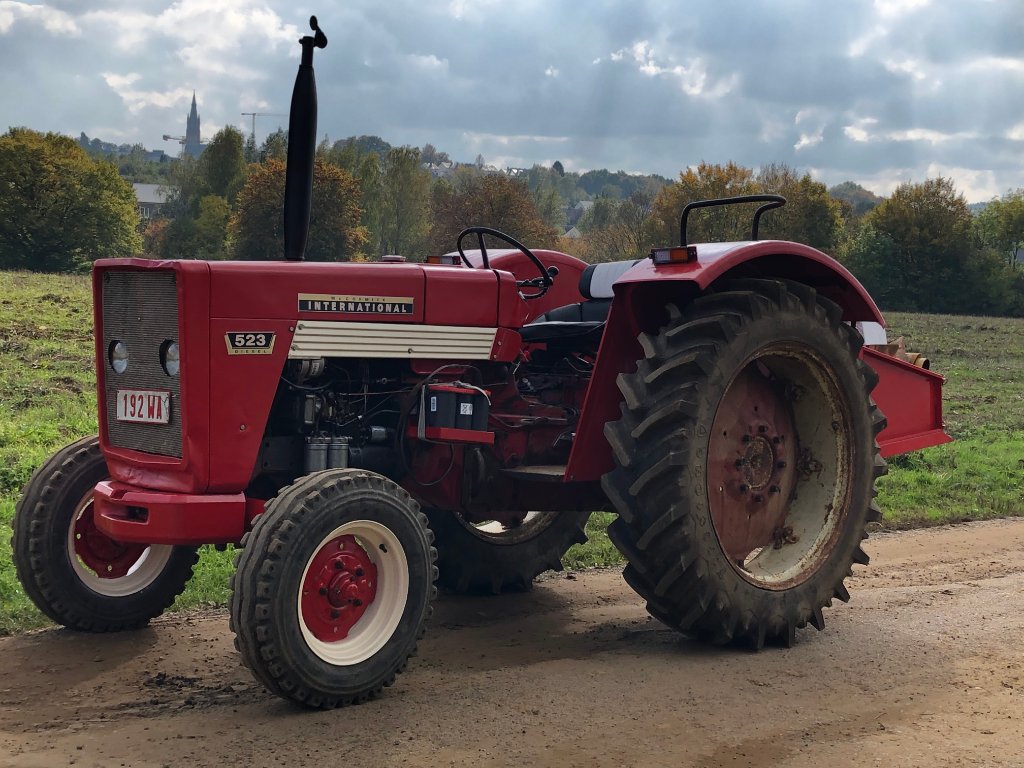

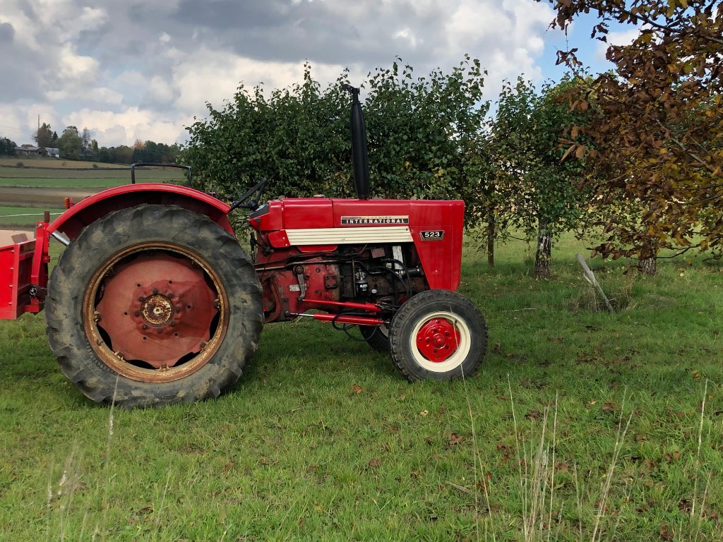

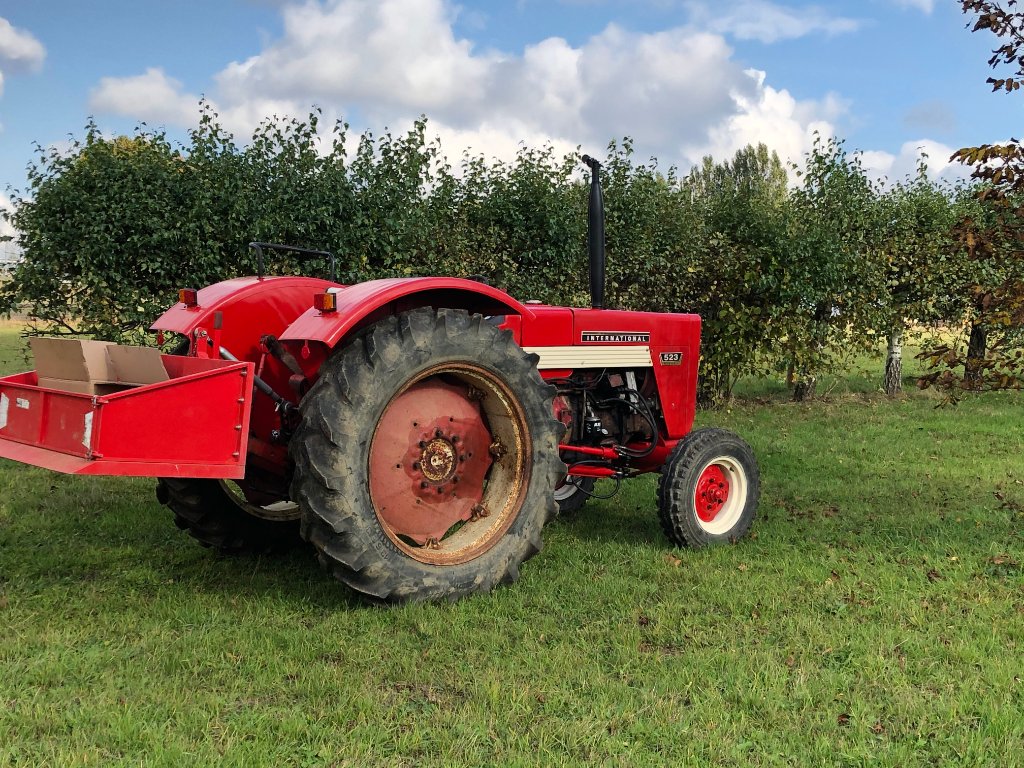

Et voici les dernières photos du jour, après une petite sortie pour tester la direction assistée, suite à la réfection du vérin et tête d'impulsion. Encore un joint racleur à changer car mauvaise dimension reçue...
Tout fonctionne nickel, j'en ai profité pour vidanger le radiateur, remplie d'eau, afin d'y mettre du liquide de refroidissement -20°C, acheté 20€ les 15L chez Auchan. On verra si ça fait l'affaire, j'ai du mettre 12L +/-, il devait certainement rester un peu d'eau dans le circuit car il est annoncé à 15.5L Me restera à repeindre les roues AR, après avoir changé le pneu droit, mais ce ne sera plus pour 2020

Re: Remise en état IH 523
c'est vrai que autant le gauche parait neuf, autant le droit semble usé
ça fait une belle bête. Il faut être honnête, ils ont une bonne bouille ces IH. Il existe une version 4 RM me semble t'il.
Le droit, usé, pas tant que ça, mais les talons se décollent....et il a des grosses coupures dedans, alors que le gauche, il a encore les picots, il a pas travaillé 2hbabali80 a écrit : 19 oct. 2020, 21:33 c'est vrai que autant le gauche parait neuf, autant le droit semble usé
Une belle bête, en effet, mais faut s'y faire, question confort de conduite (j'ai des pneus diagonaus sur le Deutz, ça joue peut-être), boite de vitesse, freins et direction, c'est le jour et la nuit par rapport au Deutz. Par contre, il braque moins court, j'ai l'impression et est plus large à l'arrière de 25cm, certainement une habitude, mais la petite taille du Deutz me plait plus, c'est largeur de voiture +/- Sinon, gros point négatif, passage de la jambe au-dessus des leviers de vitesse, une misère faut lever pour passer au-dessus des leviers, pas moyen entre les leviers et le siège ou tableau de bord, alors que ça passe nickel sur le Deutz.
