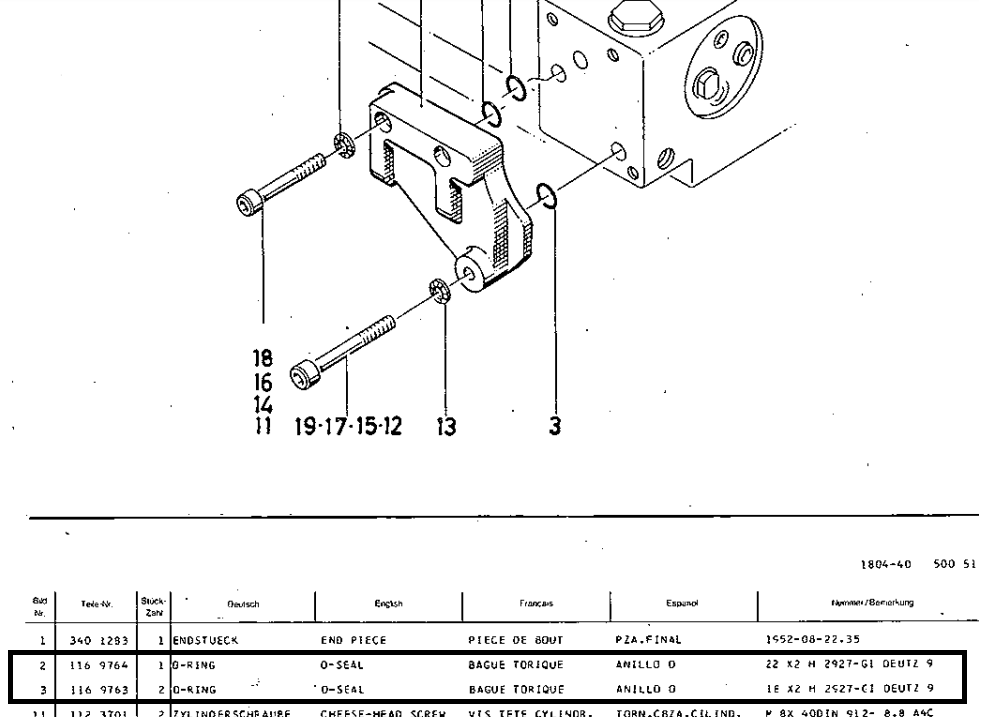

Depuis le temps :grin: perso, quand j'ai remplacé les miens, j'ai pas mis de pâte à joint ni serré avec une clé dynamométrique. Question joint, 2 sont de même taille et l'autre différent.
Et perso, j'ai pris des joints d'une boite à joints standards, et ils tiennent toujours depuis le temps, donc...et pour les dimensions c'est 1 de 22x2mm et 2 de 18x2mm selon l'éclaté ci-dessous ;-) :super:

A défaut de trouver une boite facilement, ces joints feraient l'affaire selon toi ? D'ailleurs les 18 ou 22mm, c'est le diamètre intérieur, right ?
https://www.123roulement.com/joint-etan ... 22x2-nbr70
https://www.123roulement.com/joint-etan ... 18x2-nbr70

J'aurais dit diamètre extérieur, perso...je regarde ce WE sur un distributeur démonté pour confirmer la taille des gorges :super: :grin:

Exactement la boîte que j’ai et je crois que ce sont les joints, en haut à gauche qui conviennent.
Je vérifierai si ce sont les mêmes dimensions car il y a plusieurs dimensions avec même boîte…
J’ai testé ce week-end sur le distributeur et ça rentre nickel, faut un peu les plier pour bien les rentrer dans les trous mais après ils se mettent super sur le bord et ne bougent plus :super:

En diamètre extérieur j'ai +/- 27 et 23mm pour les joints, voilà, voilà ce sont les R12 et R15 de la boite, qui donne 18 et 22mm + 2x2.5mm d'épaisseur et le compte est bon.
