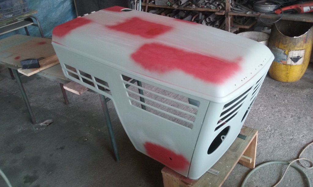

Message par Guillaume88 »

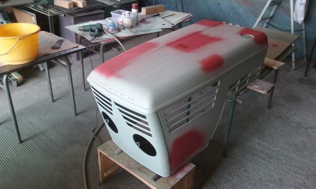

Le capot était en état moyen. Comme on a eu l'occasion de trouver un capot neuf de stock on l'a remplacé ( faut que je retrouve une photo de quand on l'a récupéré ). Il y avait quelque bosses à retaper dû au stockage prolongé et les double perçages sur les flancs pour pouvoir utiliser les 2 types de crochets de verrouillage de capot ( standardisation), on a rebouché à la soudure ceux pour les modèles du 2ème type.

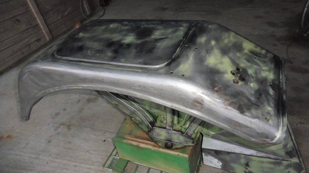

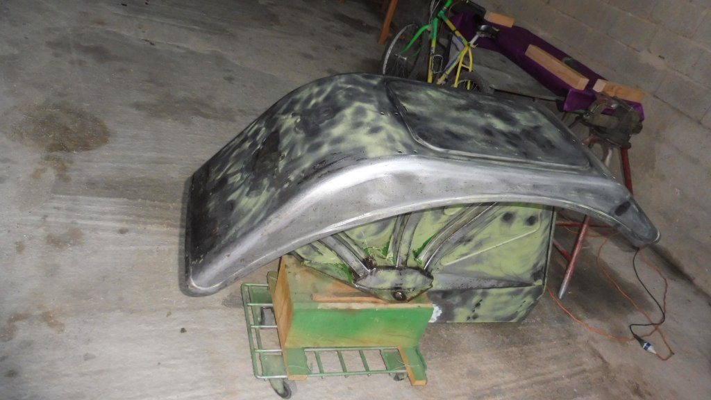

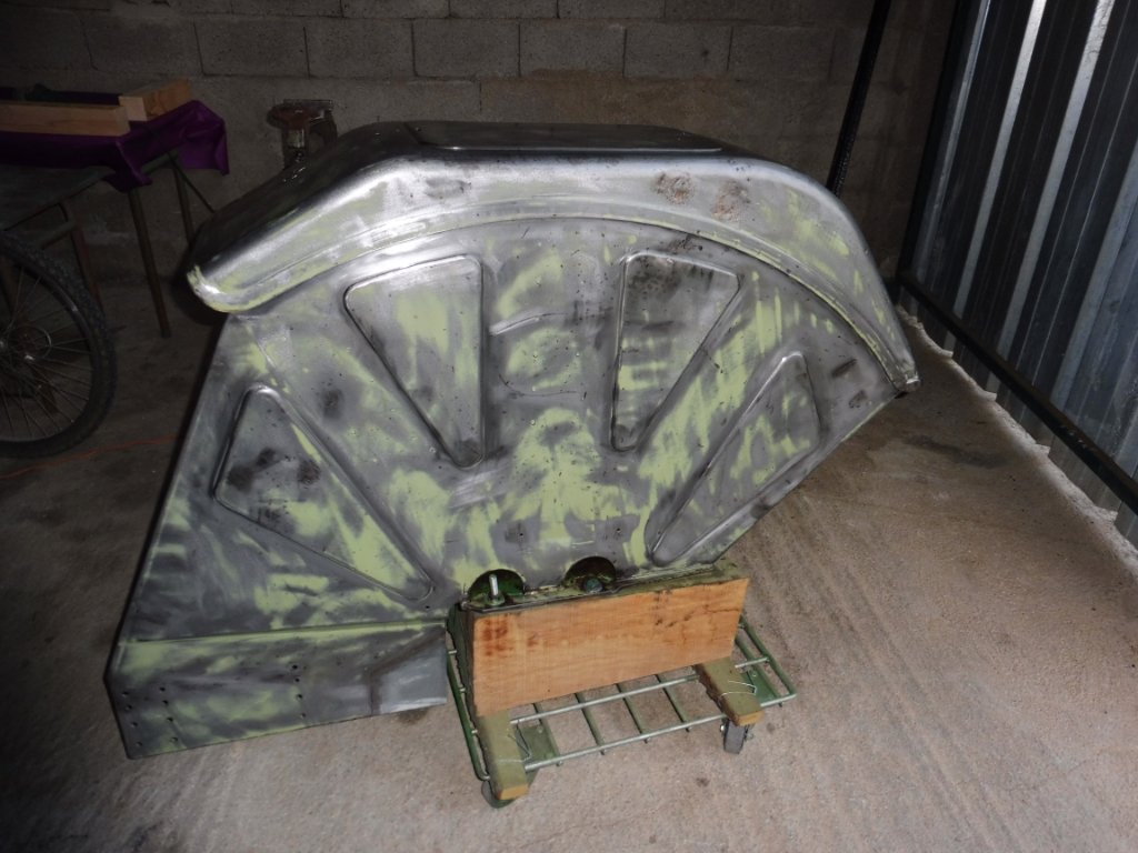

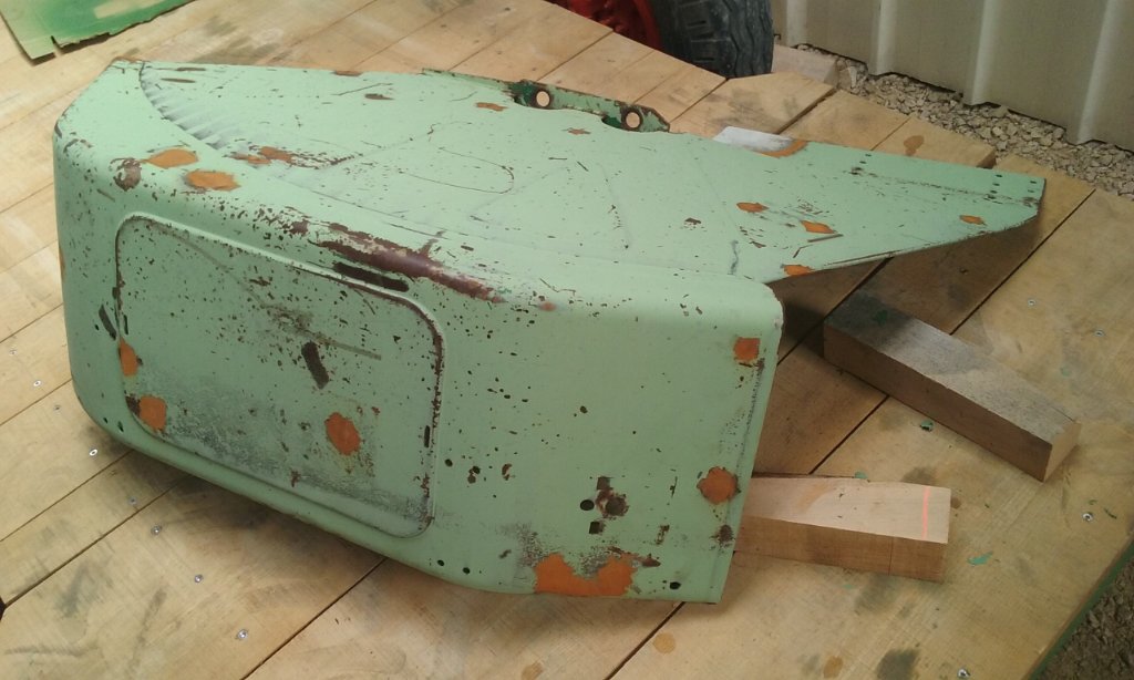

Au tour de l'aile droite
On peut voir la mitraille de trous rebouchés et un morceau remplacé sur le bas.
En ligne
Guillaume88
Messages : 1031
Tracteur(s) : D4506A
Prénom : Guillaume
Localisation : Vosges (88)
Re: Restauration Deutz D4006A
Ponçage et Rustol. Temps de séchage assez long avant la suite...

Hello ! à choisir j'aurais préféré sabler mais ca ne passe pas dans la cabine.
C'est net que ça prend du temps de décaper ça à la main. C'est mon père qui s'y est collé. 9h de boulot pour décaper et rustoler une aile.
