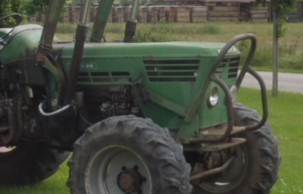

Les ailes étaient bien cabossées oui c'est pourquoi on les a remplacées. La cabine Tim on ne l'a pas gardé.

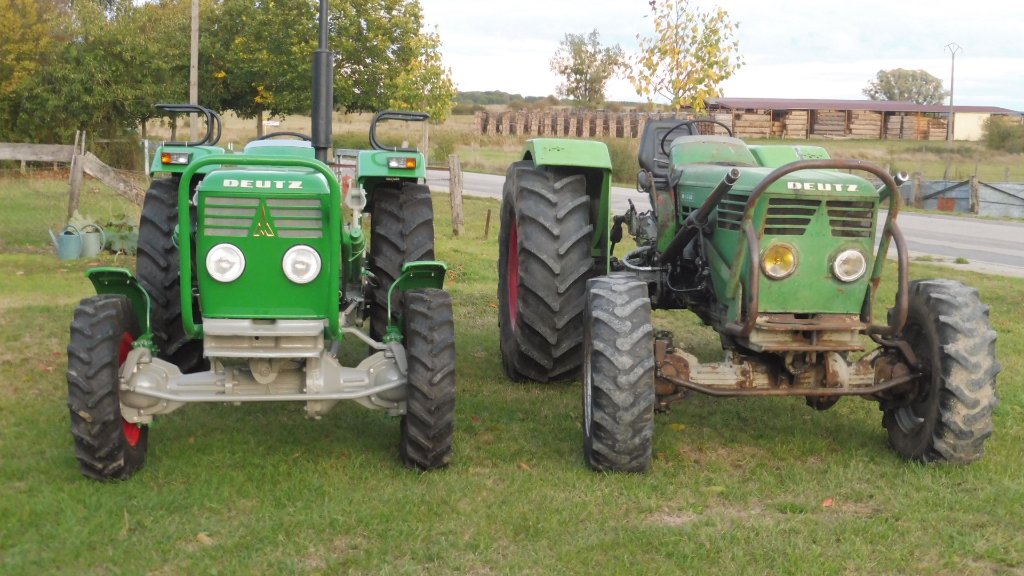

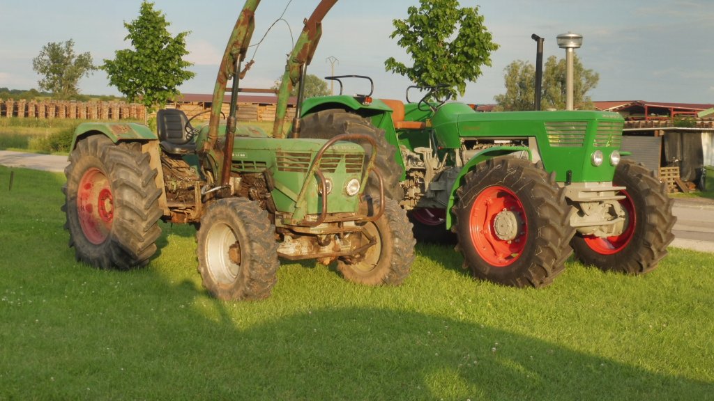

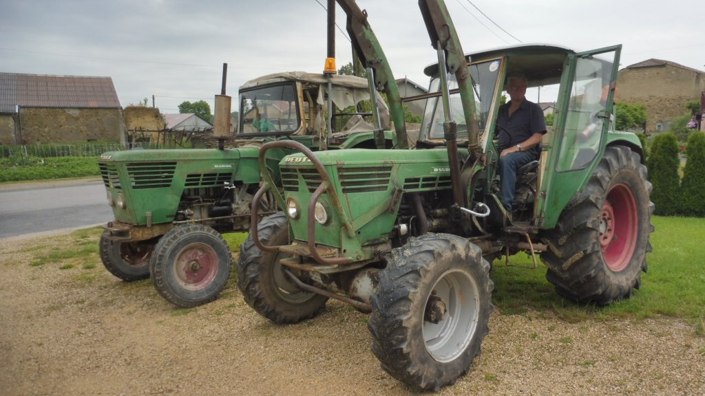

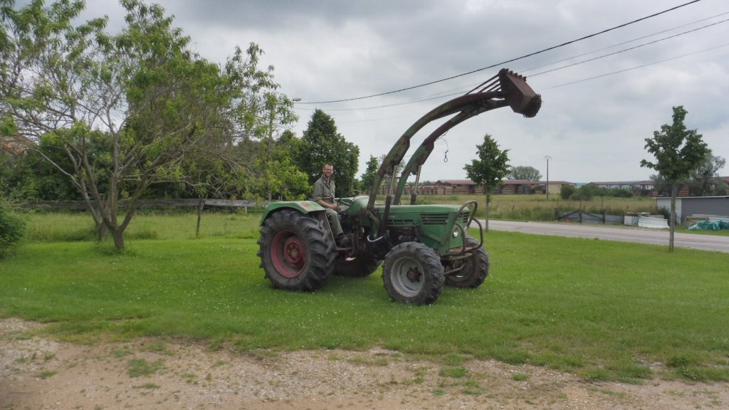

Voici quelque autre photos du 55 avant le démontage, on voit pas très bien le capot, on distingue surtout.
Quelque autre photos avec le 130 et le 40

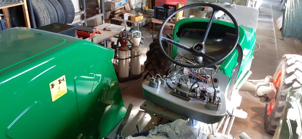

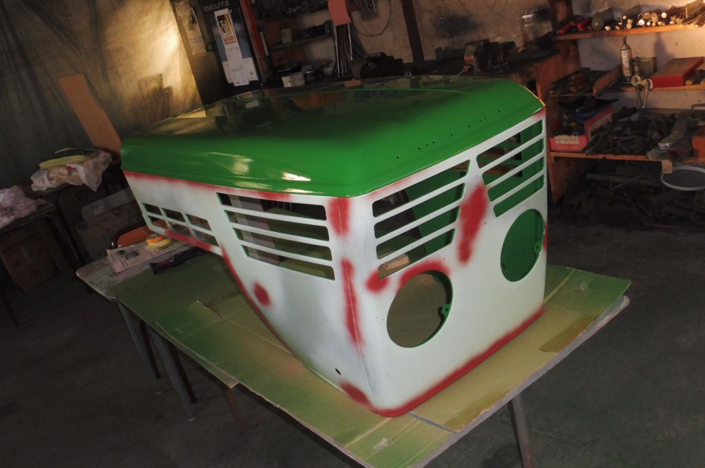

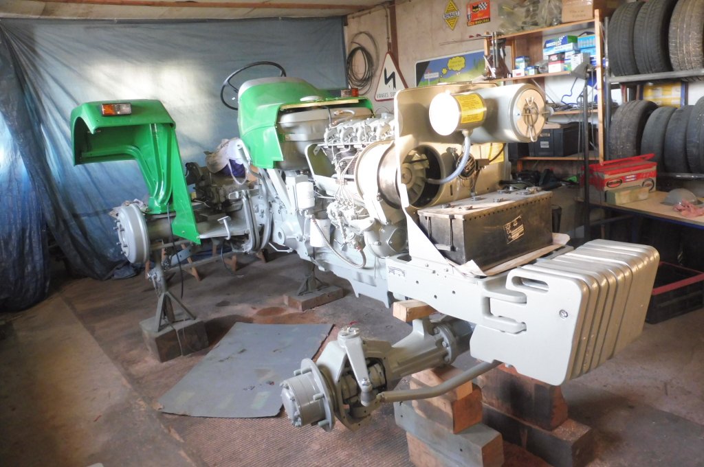

J'en aurai bientôt fini avec le capot.

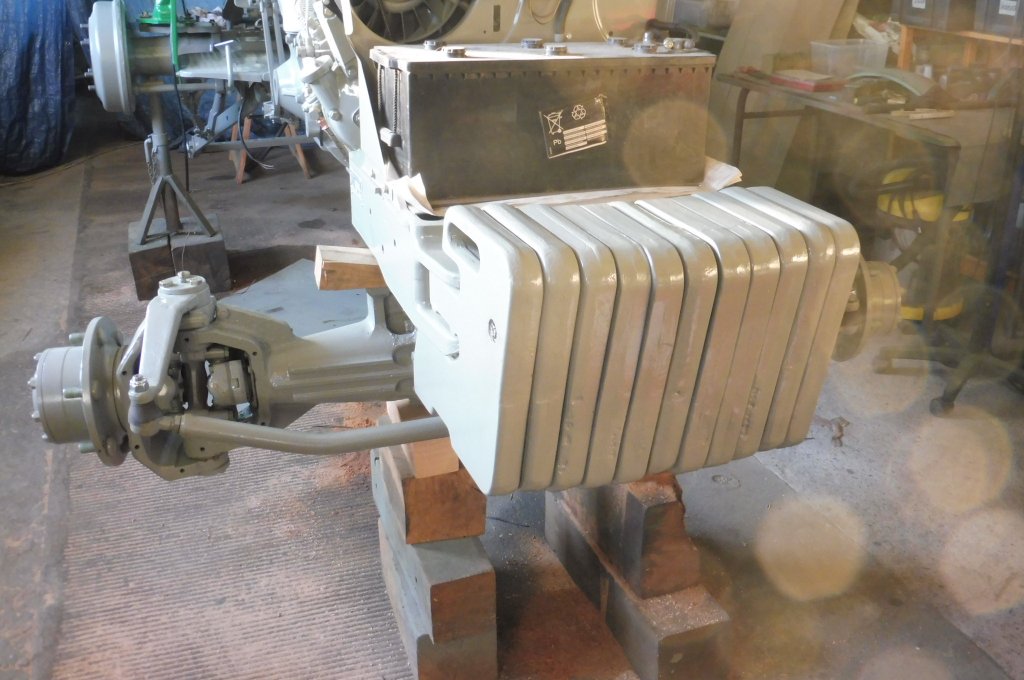

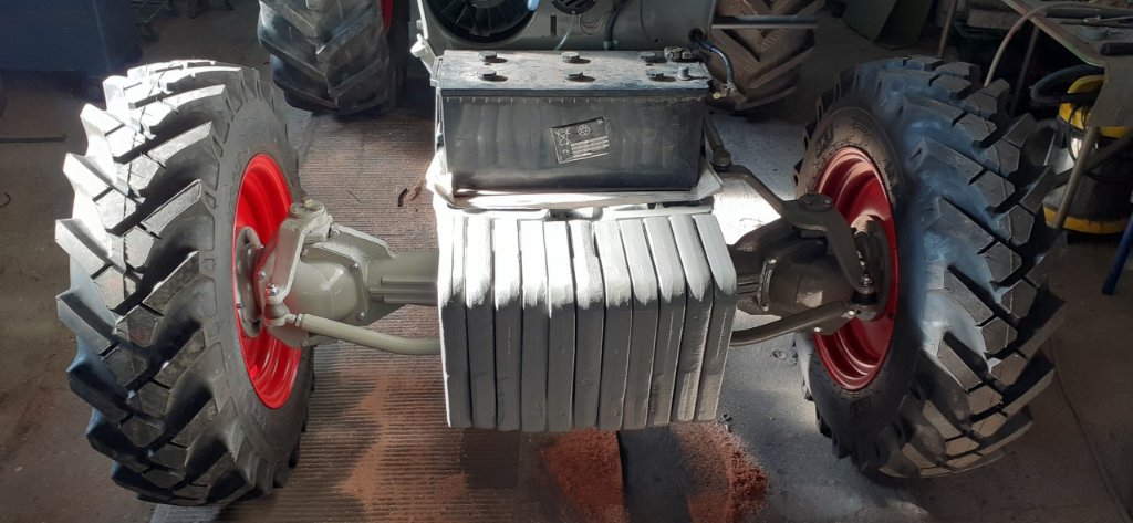

De son côté mon père a terminé l'installation des masses avant qu'il a réparé, percé et taraudé la centrale pour les visser ensemble de part en part pour qu'elles ne bougent pas. Une rondelle entre chaque pour qu'elles restent parallèles.

Super, il est magnifique et encore pas terminé. Super boulot en tout cas

demain on se remet dessus, j'espère qu'il sera sur ses 4 roues pour la fin de journée. Avant cela il y a encore de l’électricité à faire. Je vais aussi me remettre sur le capot.

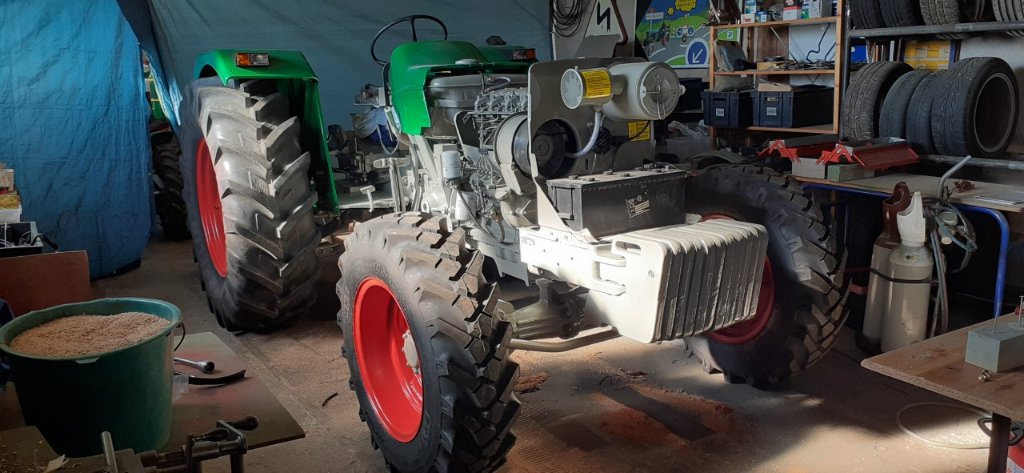

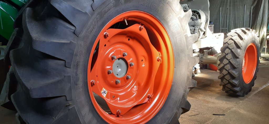

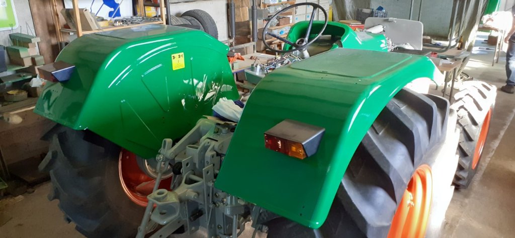

Donc hier Noël a terminé le branchement électrique dans les ailes arrières pour les feux. En fin de journée on a pu reposer le tracteur sur ses 4 roues. Il reprend un peu + d'allure ainsi.
