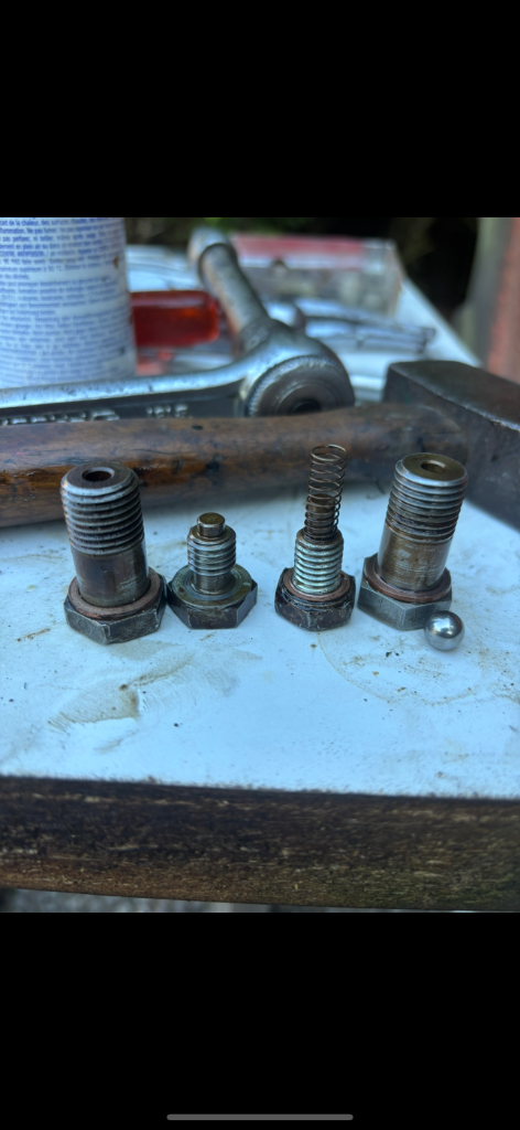

Re: Crémaillère coincée sur D4006
- réservoir + tuyau + filtre à gazole changé .
- niveau liquide huile + boite ok
- pompe injection : changé avec une d'occasion.
- pompe de fonctionnement by-pass pour l"essai
- essai sans le bouchon de réservoir
- filtre a air changé
- moteur en marche, le gasoil sort bien en pression
et le problème est toujours là : en roulant en première pas de problème sur plusieurs mètres et ensuite en 2nd il fonctionne sur plusieurs mètres, perd sa puissance et cale ou redémarre..
je pensais que cela venait du banjo avec le ressort parce qu'à priori la bille n'était plus là mais rien n'a changé.
juste y 'a t'il une incidence sur le banjo utilisé ( cf photo , banjo droit ancienne pompe, banjo gauche nouvelle pompe)
Merci beaucoup en tout cas

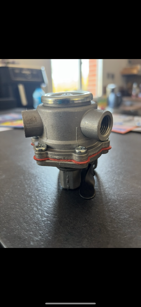

Il y a du mieux
Nouvelle pompe de gavage et là j'ai roulé en 1 et 2 durant quelques minutes et il n'a plus calé...
prochain test sur la route mais en espérant que ça se passe bien mais ça avance!
Merci à vous pour tous les conseils en tout cas.
