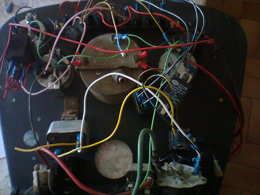

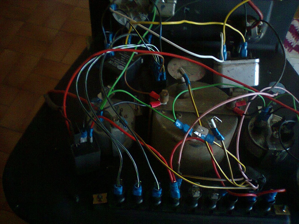

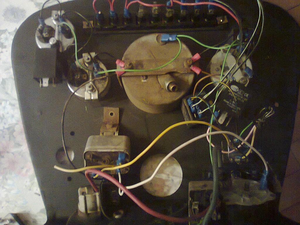

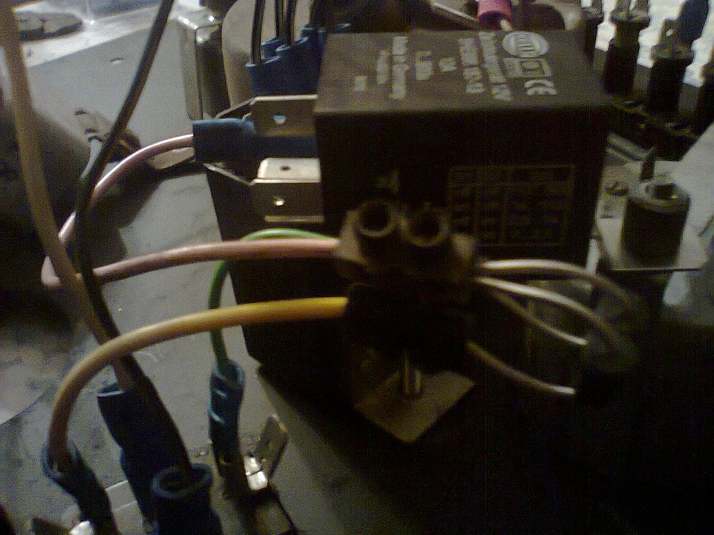

Bon cette semaine j'ais décidé de continuer le tableau de bord et continuer le moteur la semaine prochaine normalement. ducoup j'ais fait une partie du cablage. et je suis partit dans un petit délire. amélioré encore le tableau de bord :hehe: . J'ais donc voulu faire clignoté mes voyants de défaut avec un buzzer et faire éteindre mes feux de travaux AR si je mets mes clignotants. Ducoup petit moment de réflexion et on attaque tous ça! alors il me faut un buzzer, une centrale clignotante de faible puissance (42w), des relais des diodes un peu de fils et des cosses et le tours est joué! :)

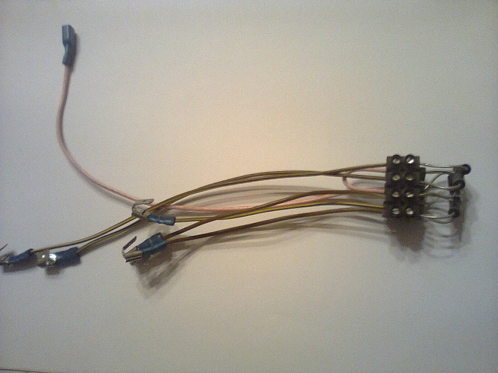

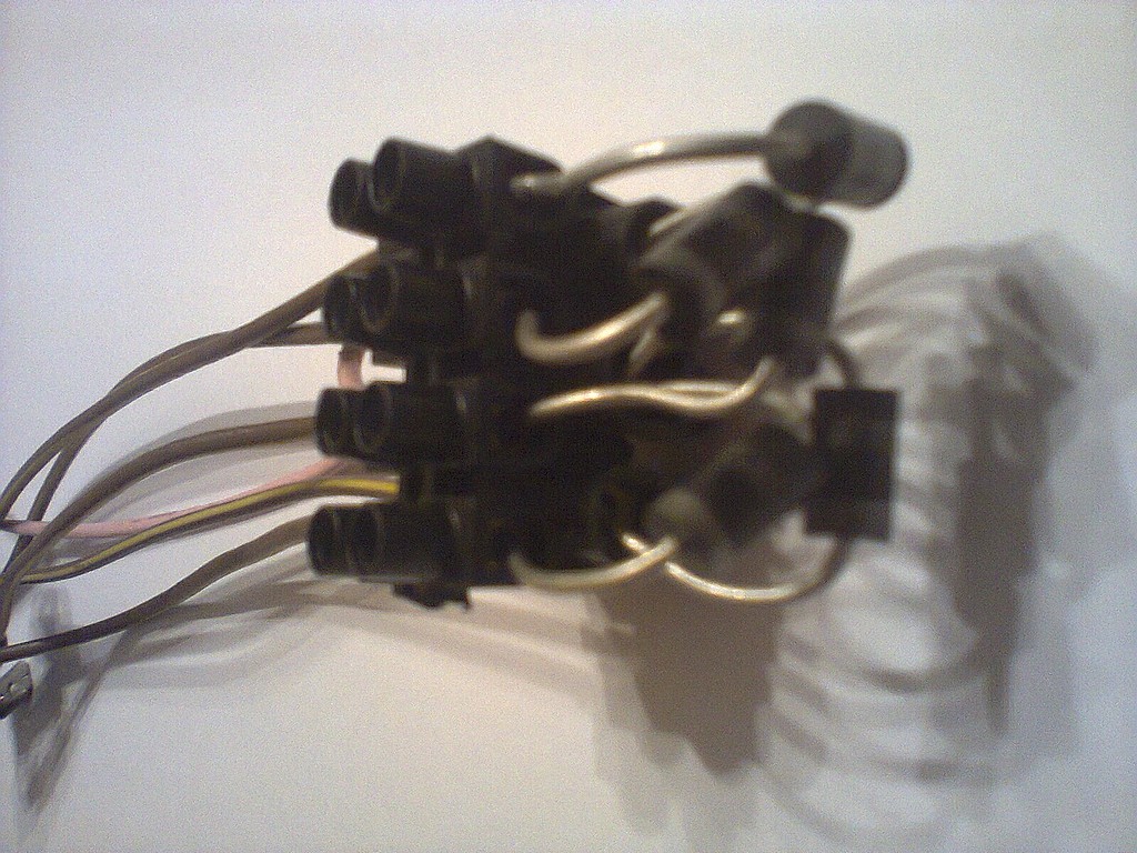

plutot que passé mon temps à me faire un circuit imprimé j'ais fait tous ça avec des dominos. plus simple et plus rapide.

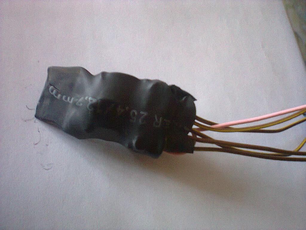

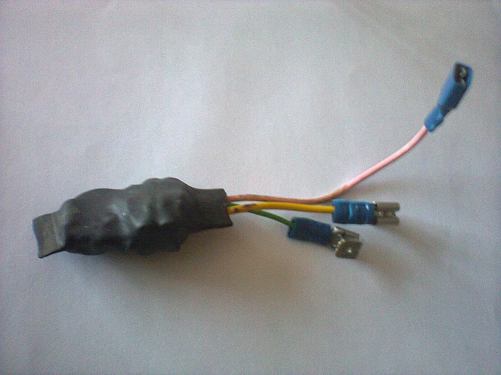

j'ais enrobé les diodes de gaines thermorétractable

:| Tu as pas eu trop de mal à t'y retrouvé après ce montage :happy1: , superbe boulot et très ingénieux :ghee: :super: , on a hâte de voir ça :ghee: :super:

D40s a écrit ::| Tu as pas eu trop de mal à t'y retrouvé après ce montage :happy1: , superbe boulot et très ingénieux :ghee: :super: , on a hâte de voir ça :ghee: :super:
Non sa va; il faut juste pas se presser et etre méthodique :)
