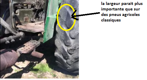

Bonjour Eric, je viens d'écouter la vidéo du bruit du pont arrière, j'ai l'impression que ce bruit m'est familier, ce ne serait pas tes pneus par hasard ? Au bruit, si celui de la vidéo correspond à la réalité, ça ne ressemble pas à un bruit de pignon, peut-être roulement, mais la sculpture de tes pneus, n'est pas tout à fait comme celle des pneus agricoles, on dirait plutôt des pneus de chantiers (les "pastilles" qui forment les V, sont grosses je trouve) sauf si l'image est trompeuse.
Tu peux nous donner les dimensions de tes pneus et la marque, ça pourrait aider à comprendre/confirmer. As-tu d'autres roues arrières pour essayer et voir si ce sont tes pneus, le problème ?

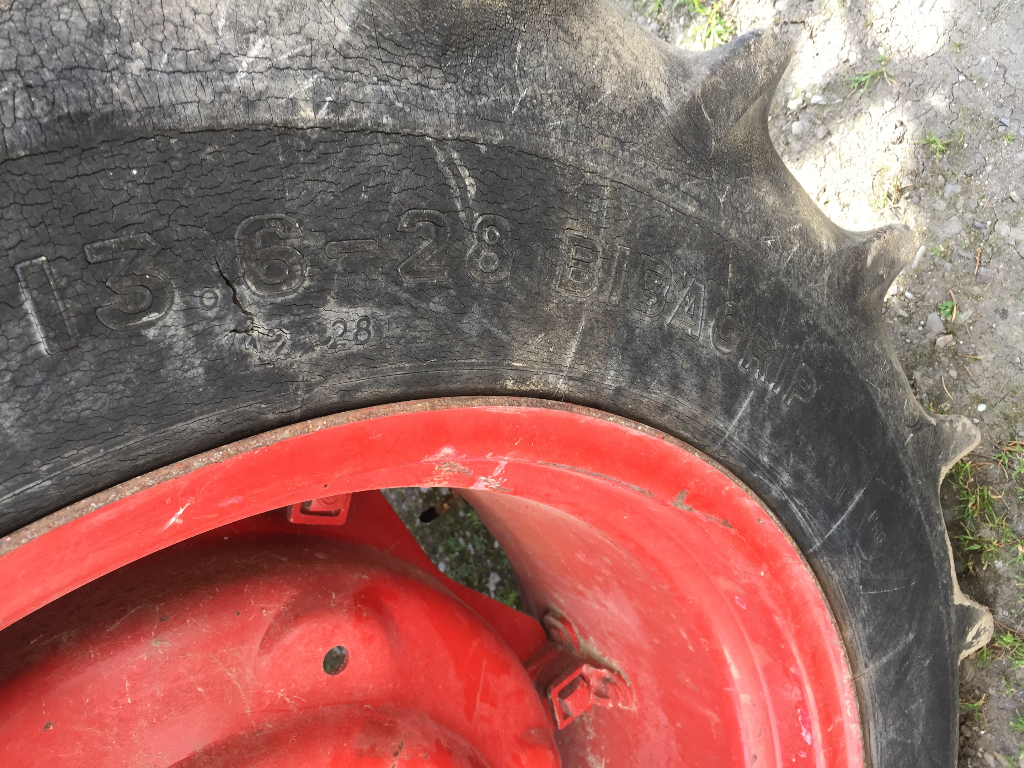

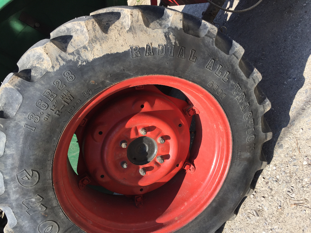

Je ne pense vraiment pas que c'est les pneus. quand tu lache le gaz ou que le tracteur n'est pas en charge en descente cela ne le fait pas.
Voici les pneus, ce se sont deja pas les memes mais bon.. Non je n'est pas trop jeu..
la taille des 2 , 13.6 R28
