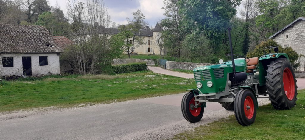

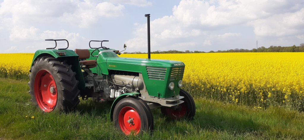

Chouette :) Photos prises courant mai j'imagine ?
Guillaume88
Messages : 1030
Tracteur(s) : D4506A
Prénom : Guillaume
Localisation : Vosges (88)
Re: Restauration Deutz D7506
Message par Guillaume88 »
Presque oui c'était le 30 avril exactement :hehe:

Voici quelques photos de la 1ère sortie dans la nature vosgienne.
jacques.
