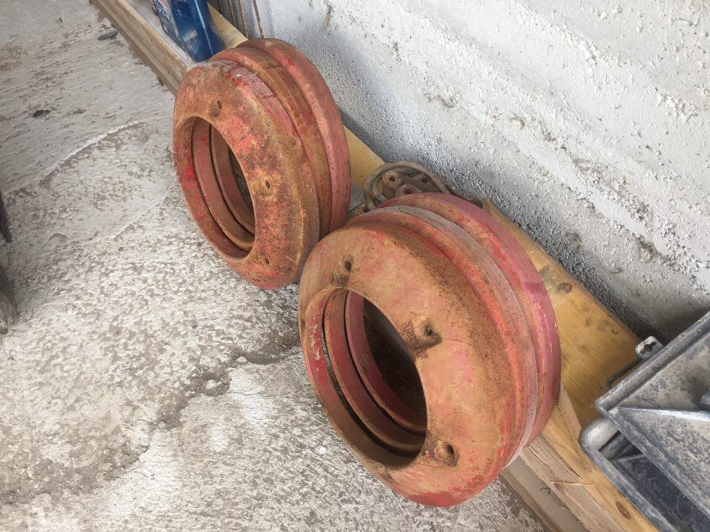

Un peut de leste pour le 100
6x50 plus 2x50 que j'ai déjà dessus 400 kilo dans les jantes
Messages : 2137
Bien joué J-B :super: , pourtant, il me semblait que les Deutz était trop léger à l'avant :langue3: et qu'on se battait tous pour trouver à les alourdir.
Si en plus tu lui mets 600kg à l'arrière, faudra que tu installes un poste inversé pour rouler en marche arrière :mdr1:
Blague à part, c'est pour les concours de traction ou t'en avais besoin pour le travail au jour le jour ?
Seba a écrit :Bien joué J-B :super: , pourtant, il me semblait que les Deutz était trop léger à l'avant :langue3: et qu'on se battait tous pour trouver à les alourdir.
Essentiellement pour les concour de traction mais elles vont rester dessus toute l'année car c'est lourd quand meme et après ça fait enlever les tiges et tous alors bon
Le mien n'est pas léger du devant car il y a des masses dans le berceau devant, il doit y avoir à vue de nez environ 200 kg je pence
