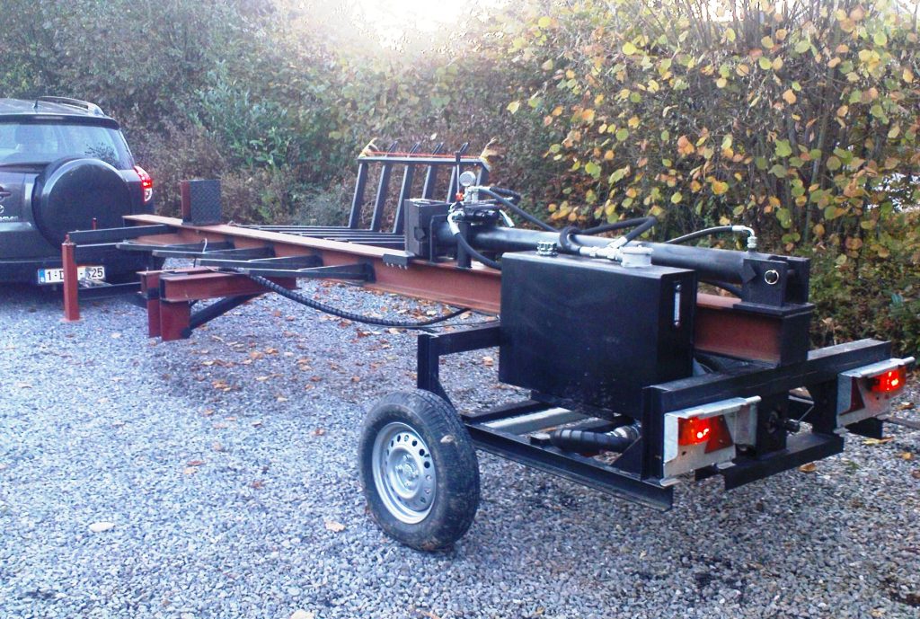

Voilà une photo plus précise de la nouvelle fendeuse:
Pourquoi une nouvelle? Car quelqu'un a voulu nous racheter l'autre. On a donc essayé d'améliorer le concept en lui mettant des roues pour faciliter le transport "longues distances". C'était aussi l'occasion d'opter pour un vérin de 1,5m de course et une capacité pour des bois allant jusqu'à 2,7m (piquets)... Le distributeur est un 2vitesses à régulation automatique et la pompe débite 100l/m... Seul hic: ca prend des chevaux, on a explosé 2 cardans lors des réglages
Je mettrai de photos de la machine au travail d'ici peu

Joli boulo!
hate de la voir au point!
- Messages : 13277
Re: Photos de réalisations artisanales, modification de maté
Je veux voir une vidéo de la fendeuse en marche
Excellente idée de pouvoir la véhiculer derrière une voiture ! Mais je vois qu'il y a le manchon de PDF au cul de la fendeuse, première question : il faut obligatoire un tracteur pour faire fonctionner ta fendeuse, seconde question : tu me mets pas de protection sur le manchon ?
Aussi, puisque tu parles de "longue" distance, ca veut dire que tu utiliserais un tracteur sur place, et non un des vôtres ?
Quelle puissance idéale pour l'utiliser sans risquer quoi que ce soit ? 50chx ? Voire plus si on veut éviter d'avoir un régime moteur trop élevé ?
