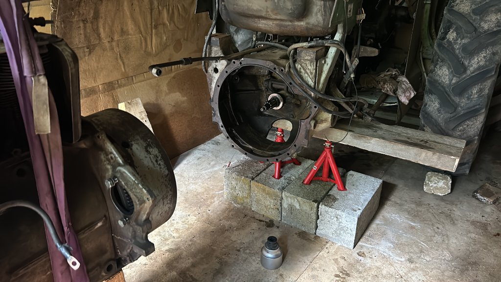

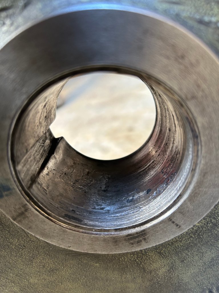

Salut à tous,
Retour case départ :( :snif:
Ce WE, lors d'une balade en tracteurs, sur le retour, le tracteur perdait en vitesse dans un faux plat montant, jusqu'à ne plus avancer. Après l'avoir trainé avec un autre tracteur, le verdict est tombé....le volant moteur tourne dans le vide, donc, soit clavette usée, soit volant moteur usé/creusé...mais ayant remonté l'écrou à la Loctite, ça va être une grosse galère à le démonter, cette fois-ci, je n'y arrive pas car j'arrive à passer les compressions et je n'ai pas la douille pour l'écrou côté poulie :/

Pour décoller le "Loctite" il faut chauffer. Pas chauffer à rouge bien sur mais au moins à 100+ avec un décapeur thermique.
Quelle est la dimension de l'écrou de poulie de vilebrequin ?

Un point de chauffe sur l'écrou et ça doit venir tout seul vu que l'écrou n'est plus en appui sur le volant.

Salut à vous,
Alors l'écrou côté poulie c'est du 54, si c'est la même dimension que Roquis donnait en 2019 sur son vert foncé. Manque de bol, j'ai un coffret poids lourd, mais qui s'arrête à 50...coté volant c'est du 72 et j'avais acheté la douille en 1" avec un réducteur 1" M -> 3/4" F pour le cliquet. Je me demande si je ne devrais pas acheter un réducteur 3/4" M -> 1/2" F pour l'utiliser sur ma clé à choc 1/2", c'est une KSTools Monster
J'ai déjà un peu chauffé l'écrou, c'est du laiton/cuivre mais ça n'a pas fonctionné, je vais retenter le coup et contrôler la température avec un thermomètre laser. Après, Loctite dit de chauffer à 240-250°C pour ramolir le frenfilet rouge, qui est le fort.

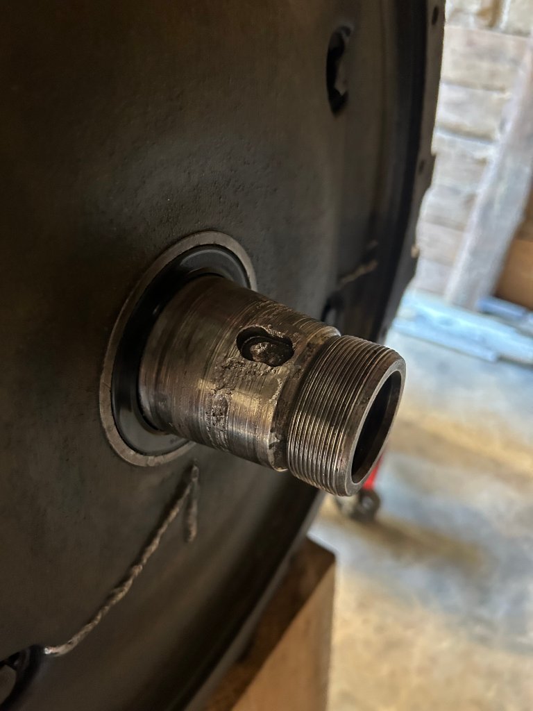

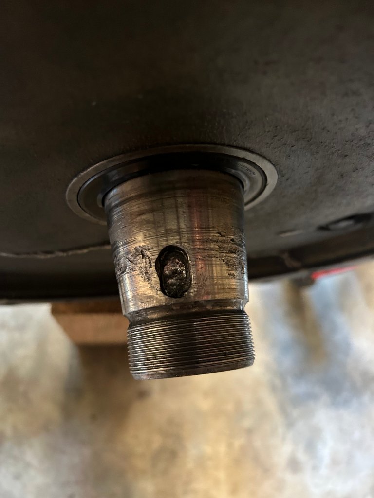

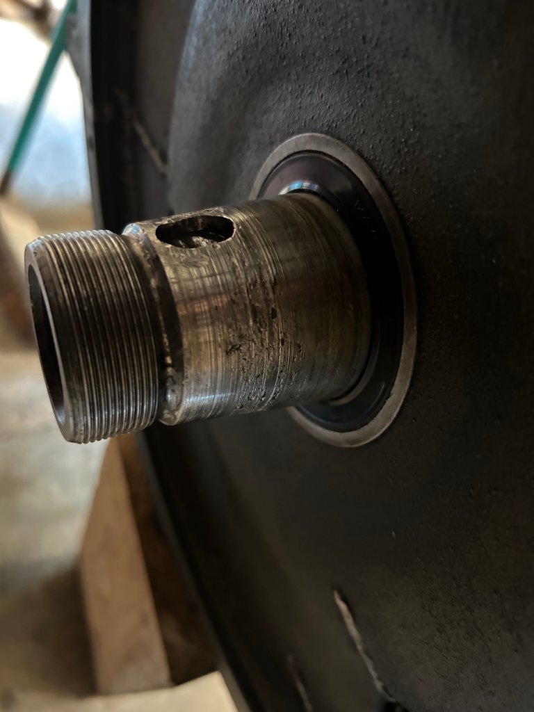

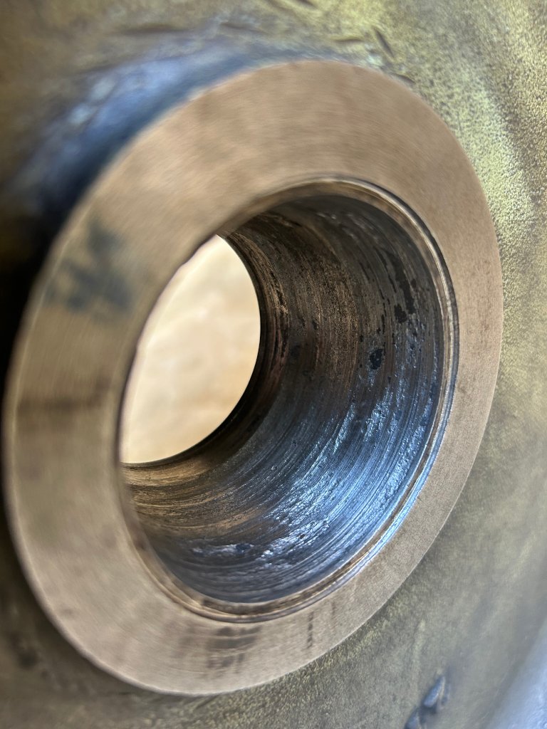

Maintenant, ce qui me préoccupe, c'est comment réparer ce fichu volant moteur/vilo car ça fait déjà 3 fois qu'il me lâche depuis que j'ai le tracteur (2016) et pourtant, il ne fait pas bcp d'heures par an....je dirais que le vilo n'était pas usé, au dernier démontage, mais est-ce que le volant n'aurait pas un peu d'usure qui fait qu'il bouge de plus en plus à chaque rupture..., une fois en place et hop, avec le temps, ça use jusqu'à passer par dessus la clavette ou quoi...

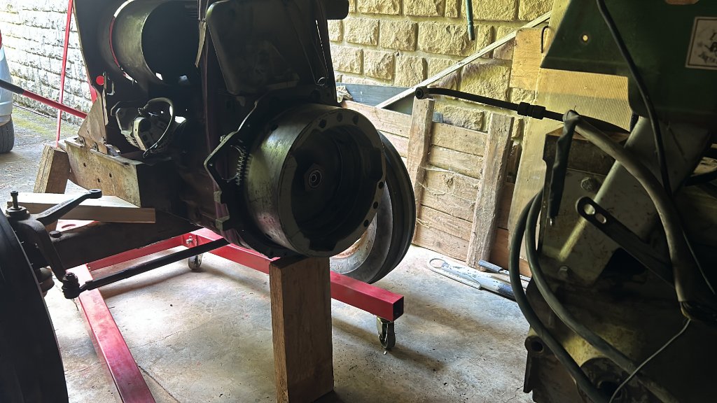

OK, voilà que l'écrou est venu, j'ai chauffé plus longtemps, contrôlé au thermomètre laser et vers 120-150°C, j'ai de nouveau fait une tentative. Résultat, l'écrou a bougé, quand j'ai atteint la compression :grin: :super:
Après, la situation est moins jojo :O :pleur4: :snif:
Je pense que le vilo a perdu de la matière sur sa surface et le volant, aussi...la clavette, était coupée net, à ras du vilo et la partie arrachée venait se coincer entre le vilo et le volant, ce qui les tenait +/- en solidaire.
Seul point positif, la recharge qu'on m'avait faite pour refaire la rainure n'a pas été touchée.
Malheureusement, ça ne sert à rien de remonter, en l'état, pour l'avoir déjà fait 2x, ça n'a pas tenu...va falloir trouver une autre solution ou bien, moteur complèt, chose très compliquée à trouver.... :???: :shock:
