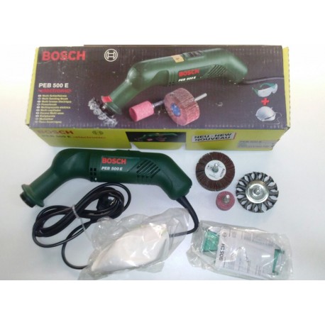

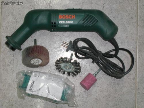

Et bien, c'est l'amusement avec la meuleuse, moi j'ai une décapeuse comme ça, la vitesse est réglable par contre c'est la galère pour trouver les brosse, elle n'a jamais été actualisée par Bosch et commence à dater
Un gros Dremel, au final, plus puissant, déjà décapé pas mal de pièces métalliques avec :smile:

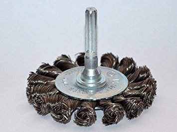

C'est sûr, pour une meuleuse, c'est standard.
Pas de stress, j'arrive encore à en avoir, en les commandant, car plus dispo dans les magasins, en fait c'est un axe en étoile, donc assez spécial, ça ne peut pas tourner comme dans le mandrin d'une foreuse :idea:
Ca c'est celle que j'utilise

Ok en effet pas courant cet axe

+1 Pas encore vu comme ça :O :O Mais bosch doit avoir sa en stock :ange: mais pas au prix d'une standard :roll:
