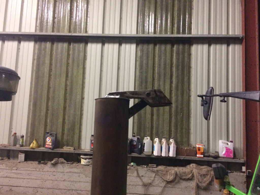

Ouais niveau puissance sa a pas l'air trop mal je vient d'aller déchaumer et il a la santé

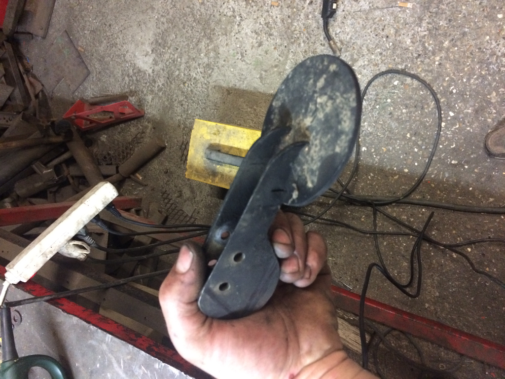

Jai re fabriqué le clapet du pot vue que j'ai viré une rondelle que j'avais mis dans le tube pour freiner les gaz quand il y avait pas de turbo
Du coup les gaz sortai plus assez vite donc clapet trop lourd
Du coup l'ancien est à vendre lol :happy1:
Pourquoi freiner les gaz?
gg1212 a écrit :
Pour quand il n'y avait pas de turbo faire un semblant d'échappement
