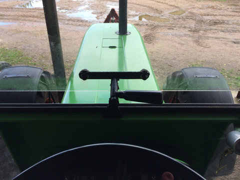

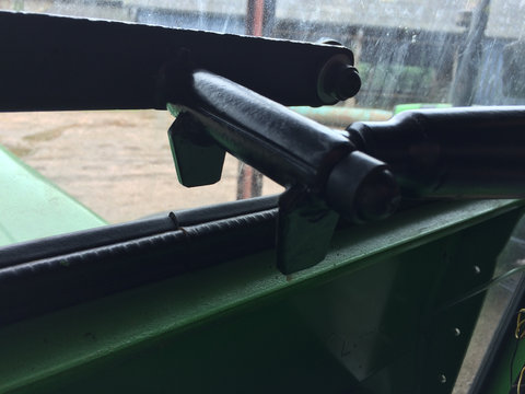

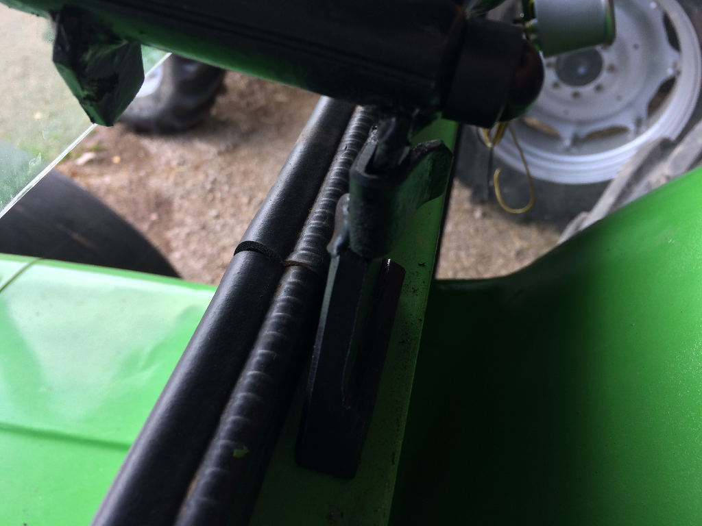

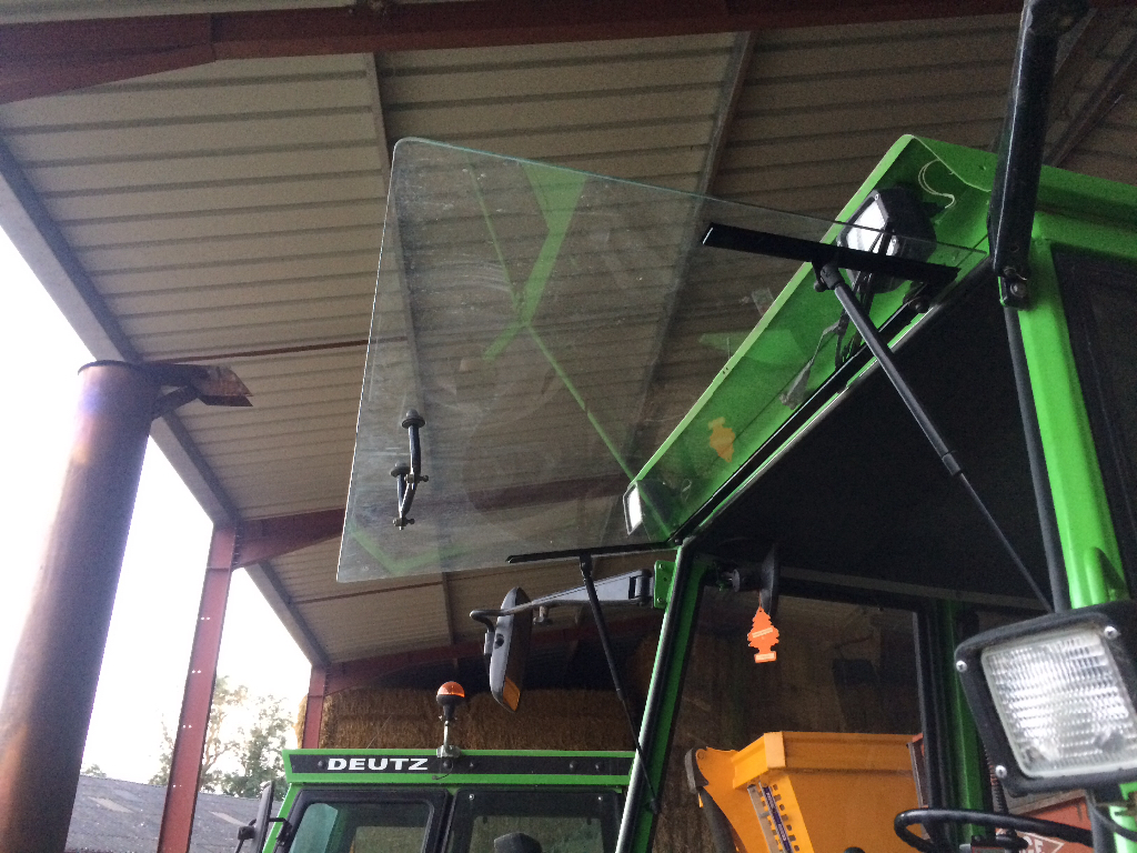

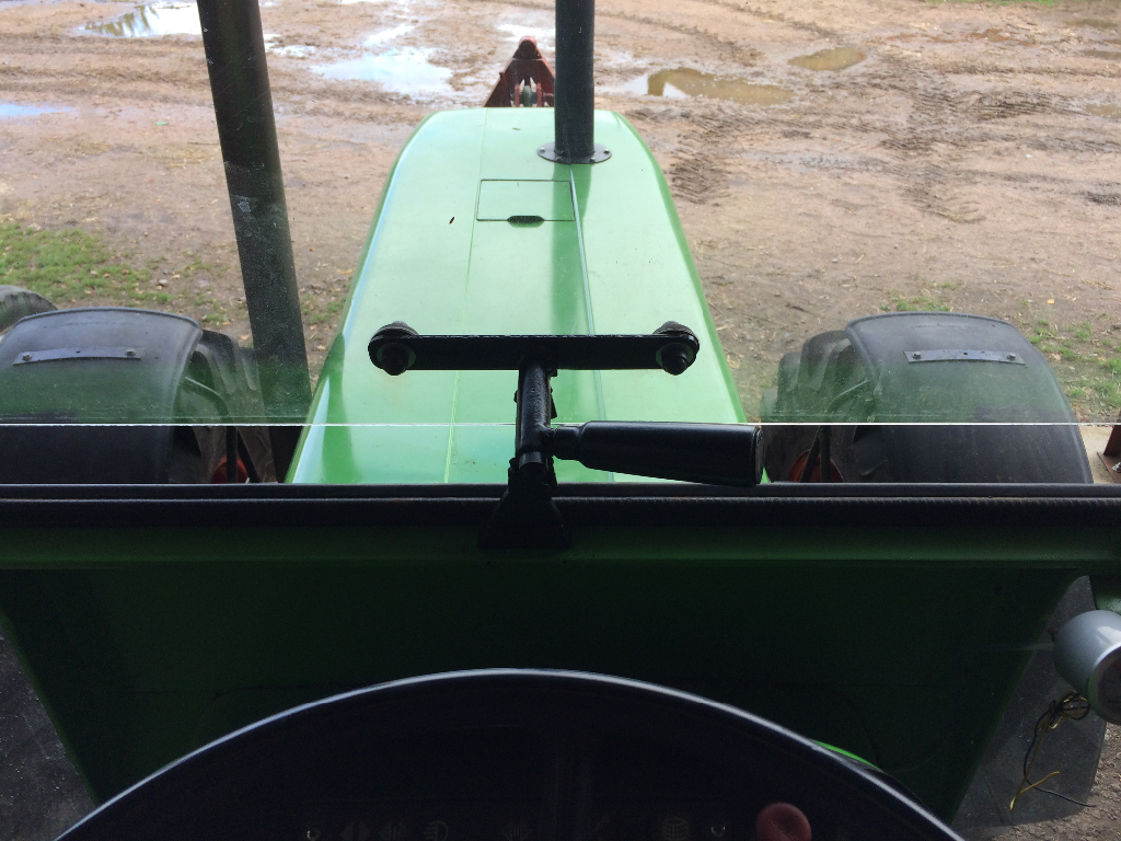

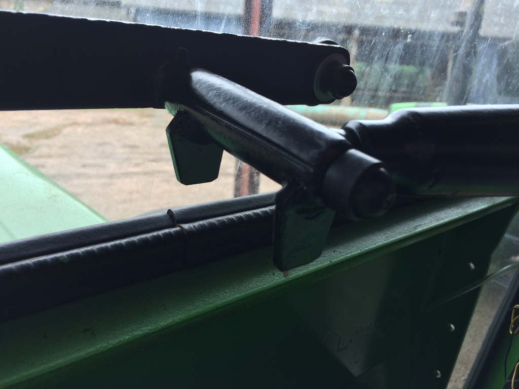

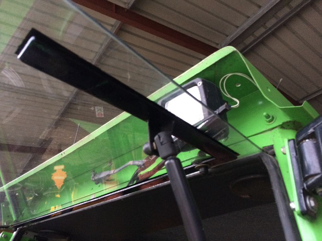

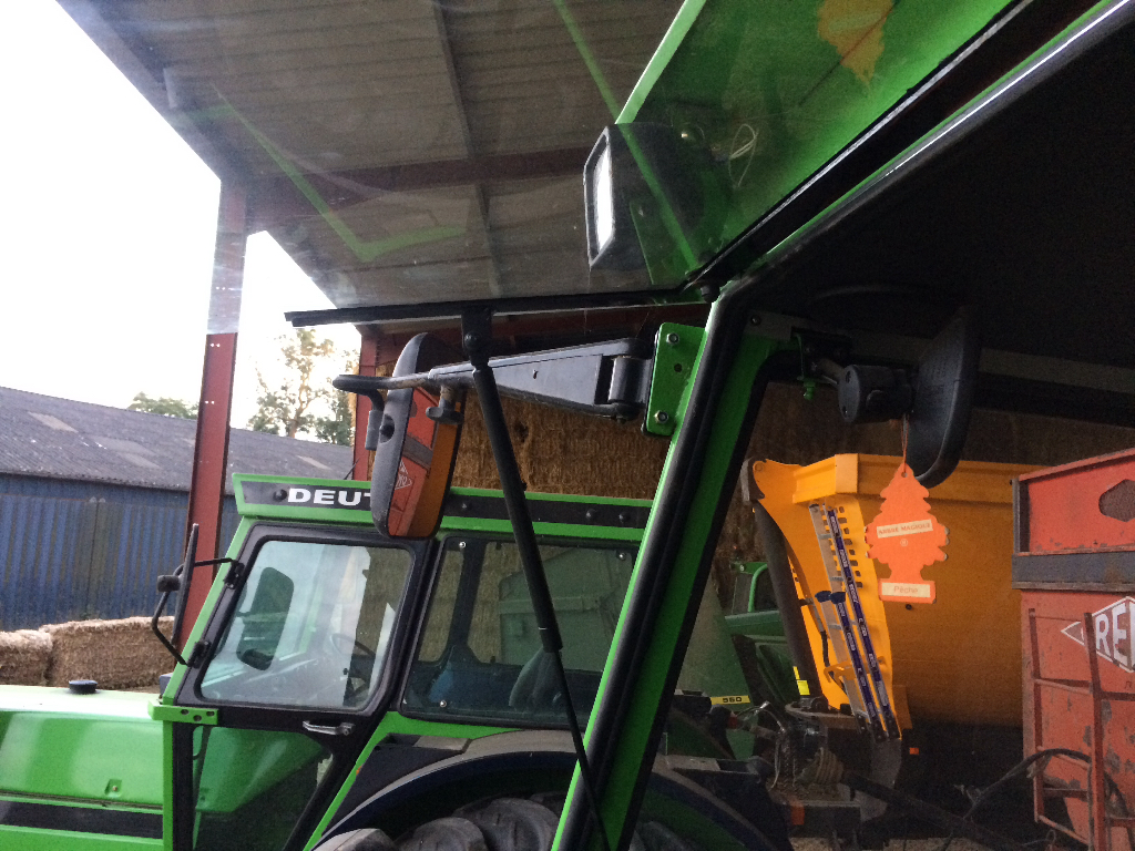

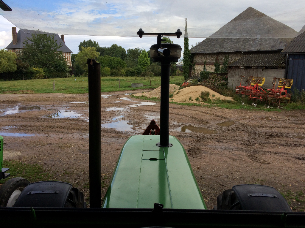

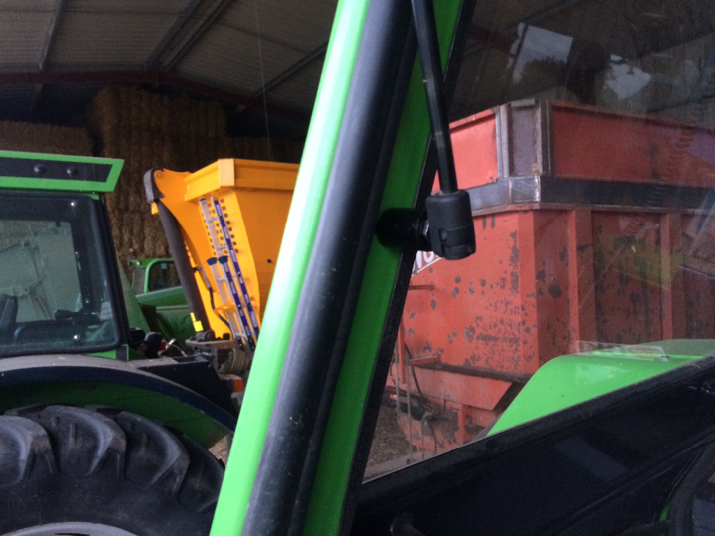

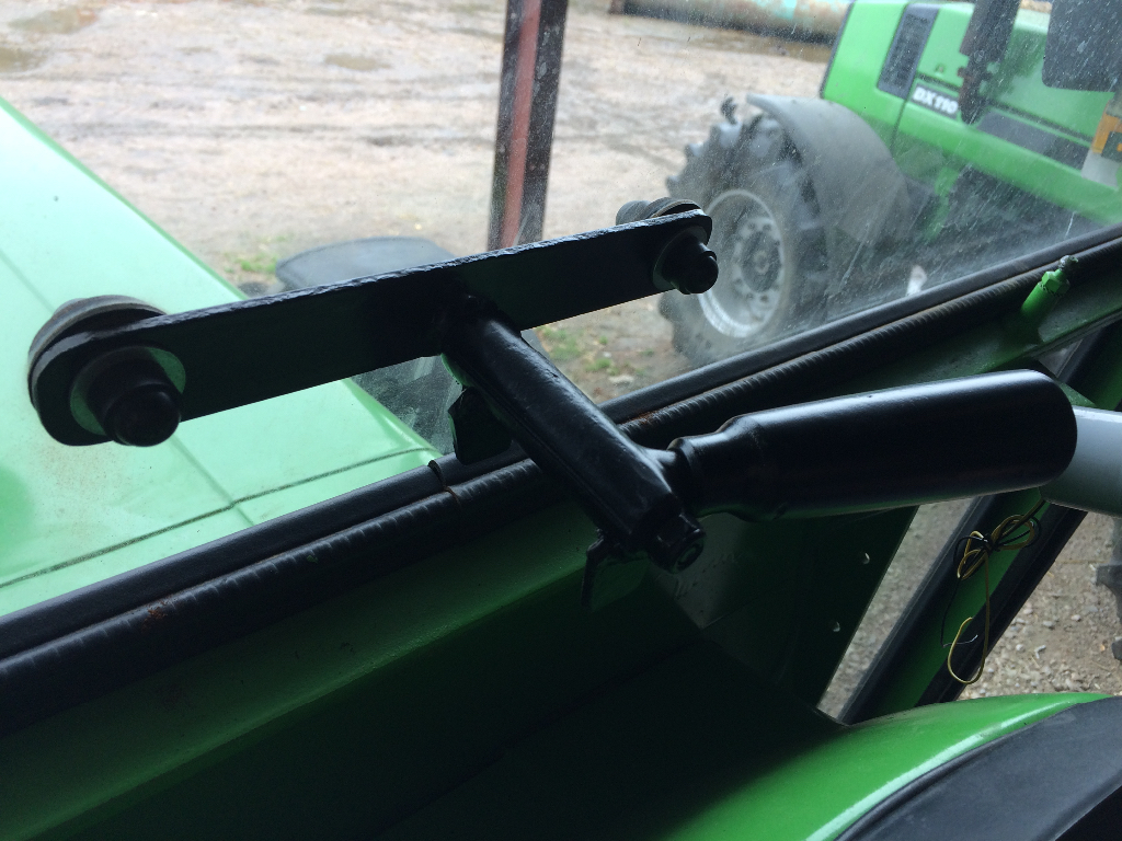

Modification du pare brise qui n'ouvrait pas grand (car cabine de 4507 donc pot d'échappement trop près de la cabine ) pour quil ouvre en grand (j'entends mieux le turbo comme ça ::d )
Fabrication d'un cadre vissé sur les charnières d'origine et collé sur le reste du pare brise
Modification dès emplacement de vérin exemple pris sur le dx

good job !! il a deja bien vu le chaud ton bout de tube !! :perv: :mrgreen:
Zizirider a écrit :good job !! il a deja bien vu le chaud ton bout de tube !! :perv: :mrgreen:
Euh.... ouais. :wink:
Mais c'est pas ici le pire
Photo demain si tu veut
Par brise terminé
Messages : 13283
C'est nickel ! C'est exactement ce que j'aimerais avoir pour le carreau de derrière de ma cabine :/
Cest facile à faire
