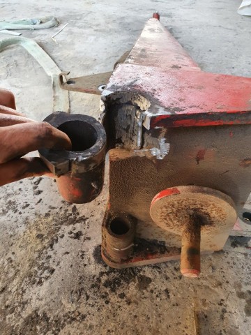

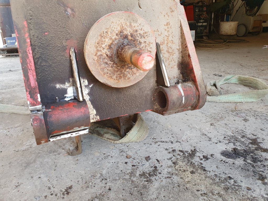

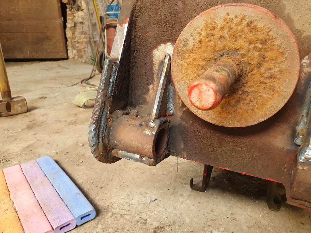

Cet été il a fallu faire quelques soudures sur le timon après qu'il ait montré des signes de faiblesses.

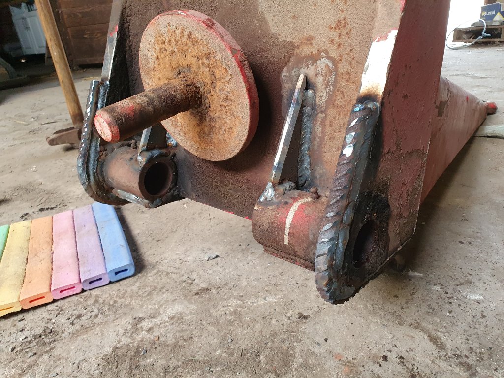

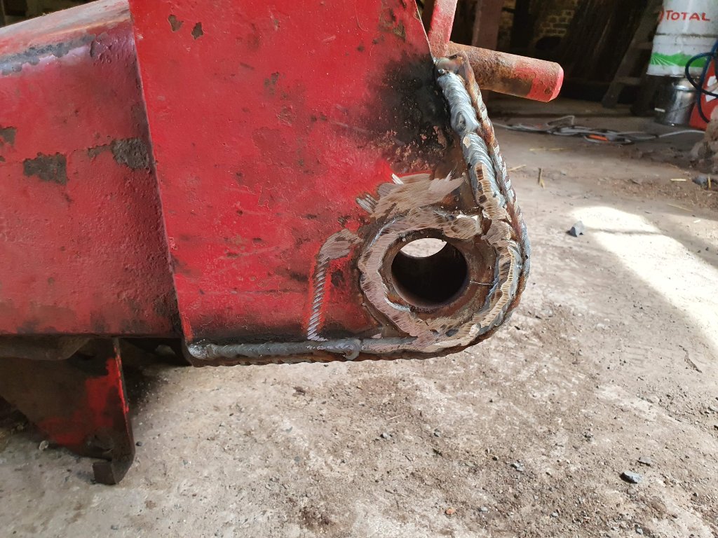

Beau travail, jolies soudures, excellent le renfort en fer à béton.

Ce ne sont plus des signes de faiblesse, vu qu'il y a rupture.
Mais je ne m'inquiète pas pour l'avenir de cette remorque. Vu les soudures et les renforts en fer à béton, la réparation est garantie "durable" Mieux que l'origine !
Et quand on dit "fer à béton" il faut en réalité penser "acier à béton"

Merci :merci:
En effet on peut dire qu'il y avait rupture.

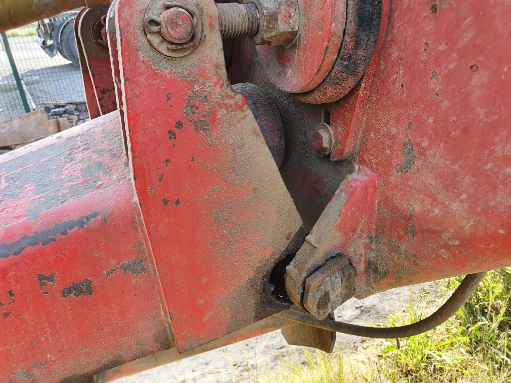

A l'origine le Timon a l'air d'être monté un" peu léger "
Généralement le Timon se prolonge d'au moins 1 m en dessous du châssis de la caisse

Ouai je suis tout à fait d'accord, le timon est le point faible de cette remorque. Pour moi c'est un problème de conception. Malgré tout elle a tenu 30ans avant la soudure, si elle est reparti pour 30ans c'est tout bon :super:

Pas de surcharge !
