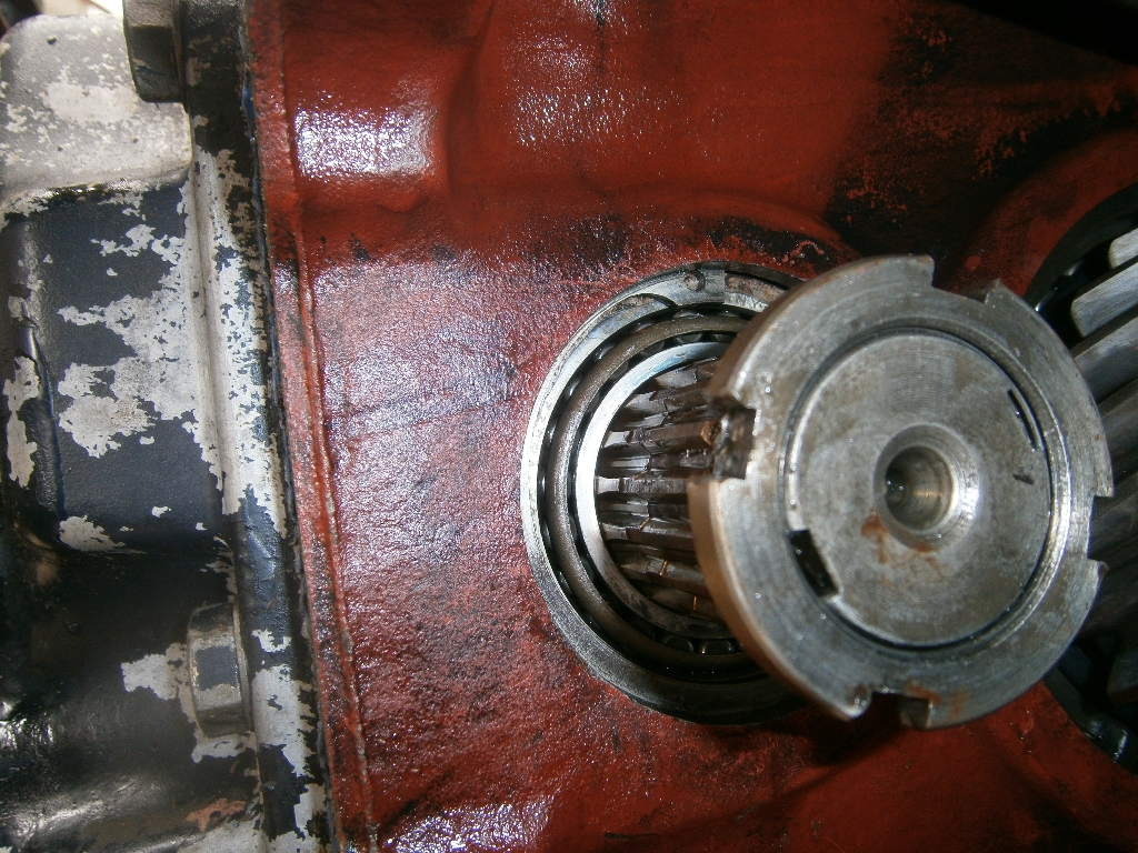

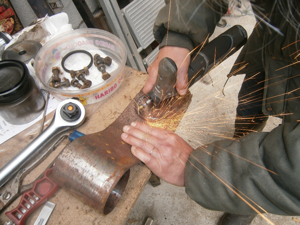

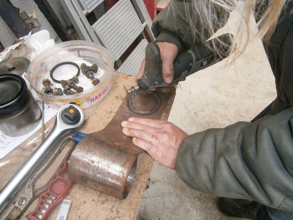

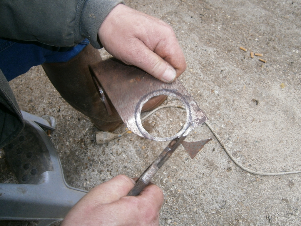

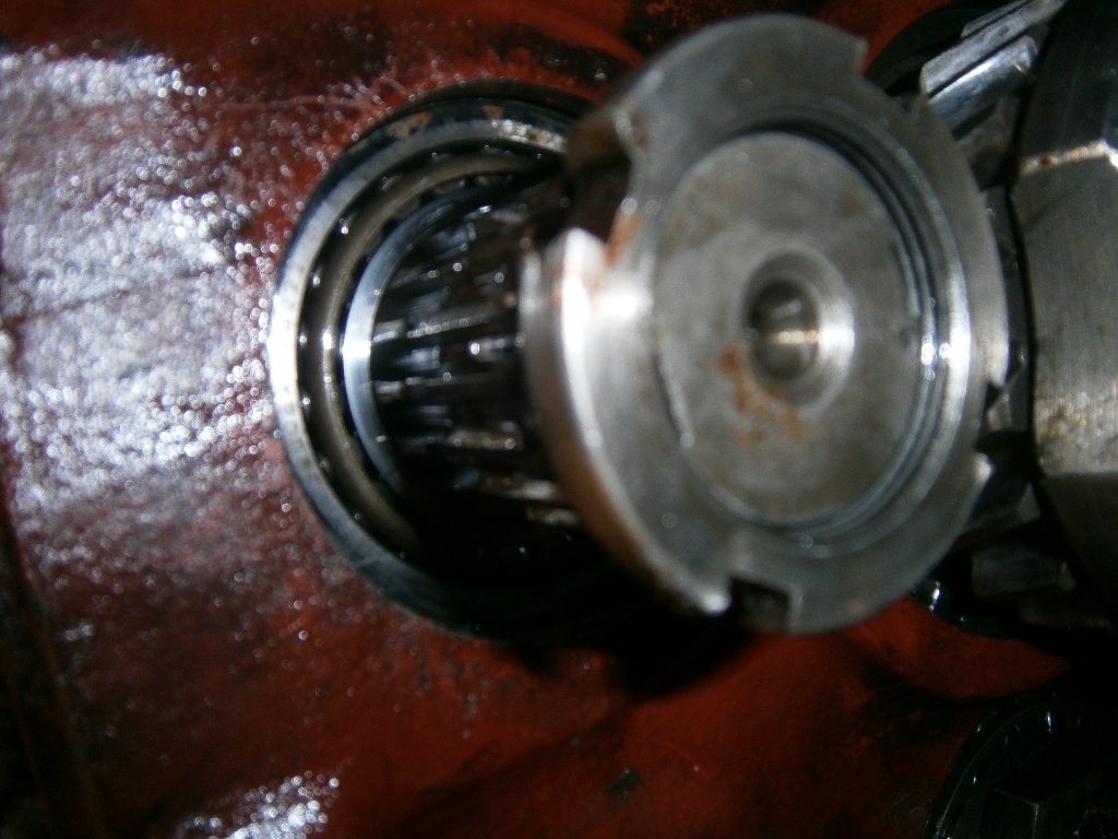

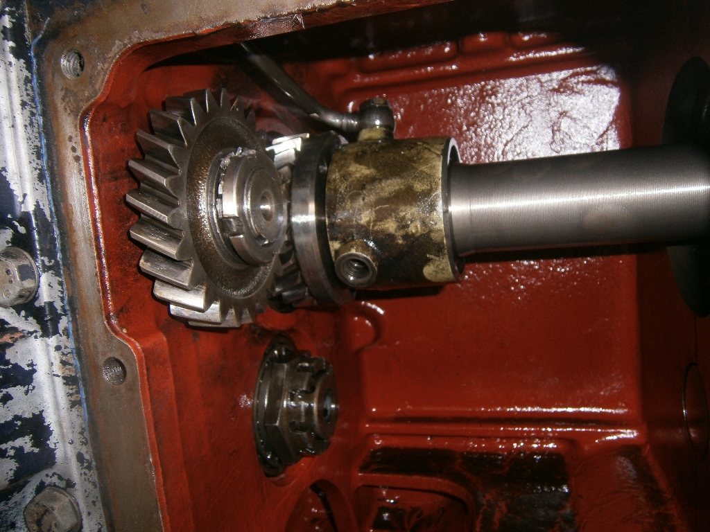

bon j ai ratrappé le jeu roulemen boite
taille d une cale 0.40

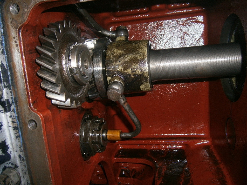

pose de la cale
remontage

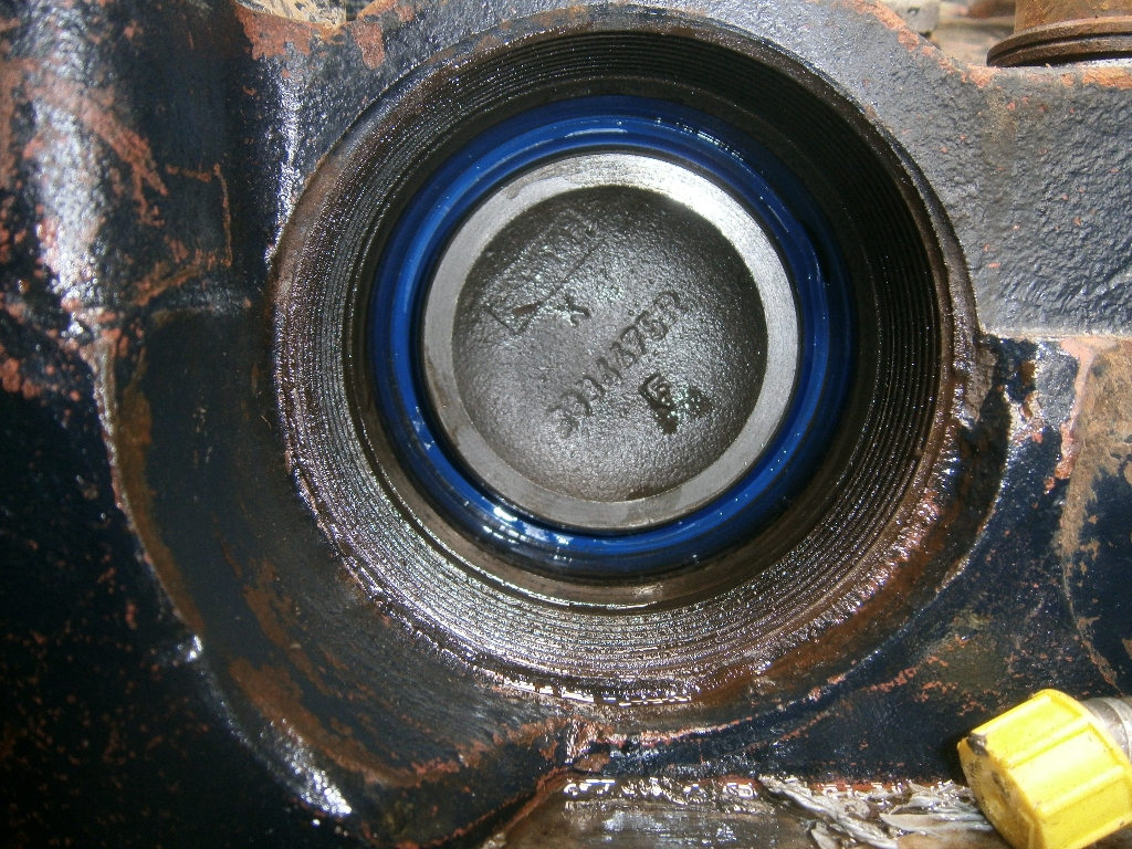

remontage de tous les joints

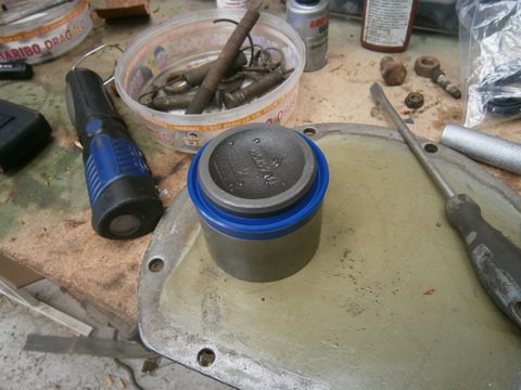

piston relevage

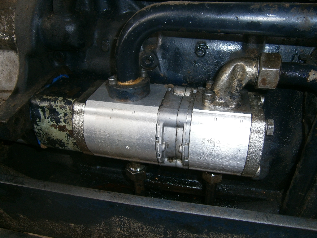

joint papier pompe coté moteur

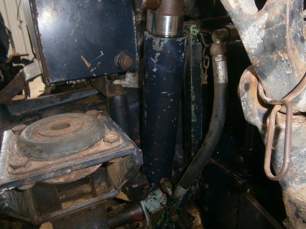

joints des verins auxiliaires

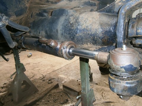

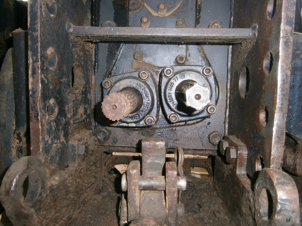

de prises de force
de verin direction

J'avais zapé que les DX110 c'était un pignon sur cannelure et non un pignon conique comme les modèles d'après.
Joli boulo :super:
Pamal l'idée pour faire des cales! Je prend note.
Re: restauration du dx 110
KHD 29 a écrit :J'avais zapé que les DX110 c'était un pignon sur cannelure et non un pignon conique comme les modèles d'après.
Joli boulo :super:
quand on voit le prix d une cale :shock:
Joli boulo :super:
Ramener à la tonne, c'est vrai que sa fait une bonne inflation :mdr1:
