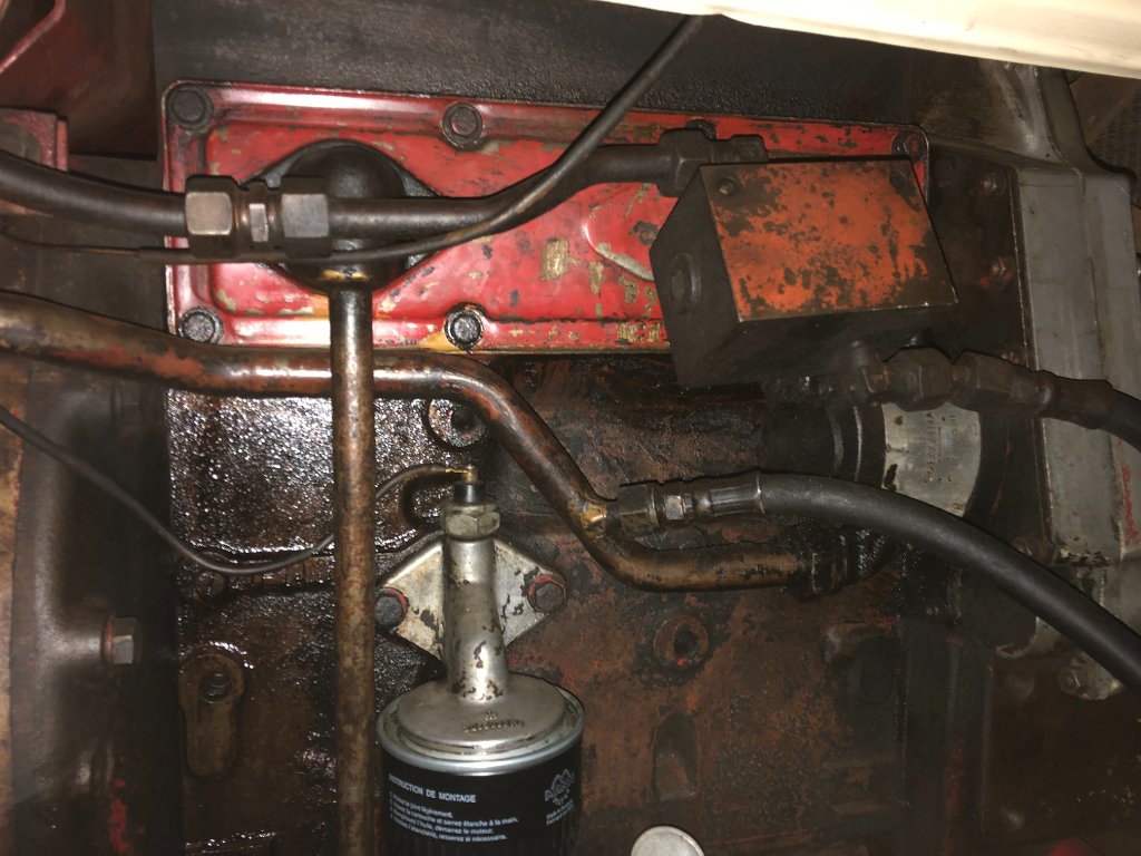

je ne sais pas si quelqu'un peut de renseigner, mais voilà, j'ai toujours une fuite d'huile sur la tôle rouge du reniflard, je pensais à un joint sec/déchiré, mais ayant changé, et le joint ovale du reniflard et le rectangulaire de la tôle, je ne vois pas ceque ça peut-être. Est-ce que le fait d'avoir le niveau d'huile moteur au maximum, voire, légèrement dépassé, pourrait expliquer une "remontée" d'huile ? Pour info, le tracteur ne fume ni bleu, ni blanc, ni noir, au ralenti ou accélération, il tourne nickel :super: ;-)

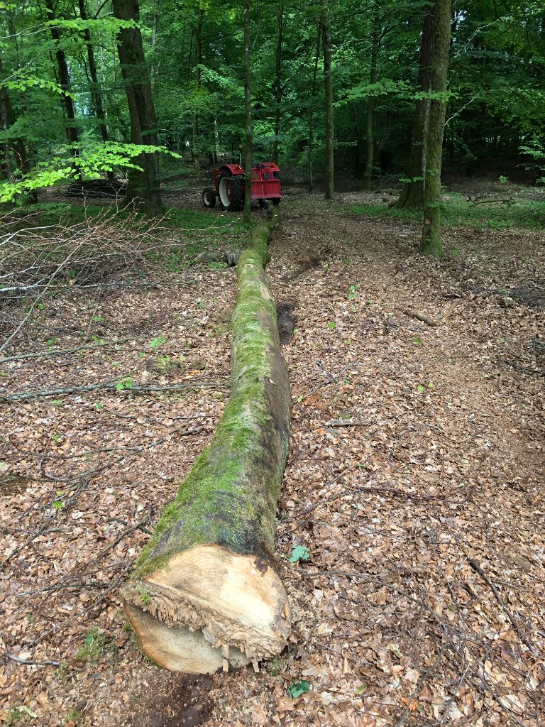

Pour preuve, arbre de 16m, tiré hier, le treuil n'enroulait plus le câble, mais le tracteur l'a tiré, en avançant, sans même lever de l'avant, les roues avant décollaient un peu du sol, tout de même ::d :hehe:
J'avais testé le treuil sur le 3006 et 4006, on peut pas comparer, ils ne font pas le poids, ça lève direct avec 2 morceaux de 5m :(

Bonjour tous, bonjour Seba,
as-tu regardé de très près d’où sort l'huile ? Sur des montages comme la tôle câche-poussoirs du ce moteur, si les trous taraudés des vis de fixations sont débouchant à l'intérieur du carte, il faut y mettre une étanchéité sous forme de rondelles en cuivre, a l'exclusion de toute autre rondelle. Le pire étant les rondelles "grower" qui font une belle sortie d'huile au niveau de la coupe.
Après un bon nettoyage du taraudage et de la vis, il faut mettre un peu de pâte à joint sur le filetage.

Salut Pascal,
Merci pour ton retour :super:
Alors là..., je n'ai pas regardé si les trous du bloc étaient bouchés ou non, au fond....j'ai remonté comme d'origine avec des rondelles à stries fines, pas comme les éventailles. Il y avait peut-être une grower dans le lot....
Je vais voir, mais je peux pas redémonter toute la tôle, car il faut que je démonte le raccord à la pompe hydrau, du au bloc de dédoublement, qui gène les vis du milieu de la tôle...mais ça coule côté cloche et pas radiateur. J'ai déjà séché le bloc moteur pour voir, mais il n'y a pas de filet d'huile, c'est un peu, comme s'il transpirait, car il y en a partout, d'un coup.
Je vais défaire 2-3 vis et inspecter si filet bouché au fond ou pas et sinon, je peux mettre de la pâte à joint sur les vis avant remontage :super:

Salut Pascal,
Après vérification, les trous sont fermés, je n'arrive pas à les traverser, par contre, j'ai reserré toutes les vis, car pas assez serrées/nouveau joint c'est rétracté. On verra si ça aide ou pas...affaire à suivre

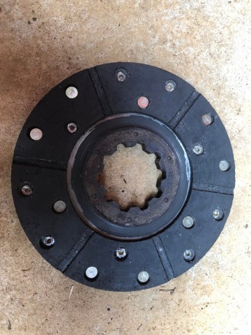

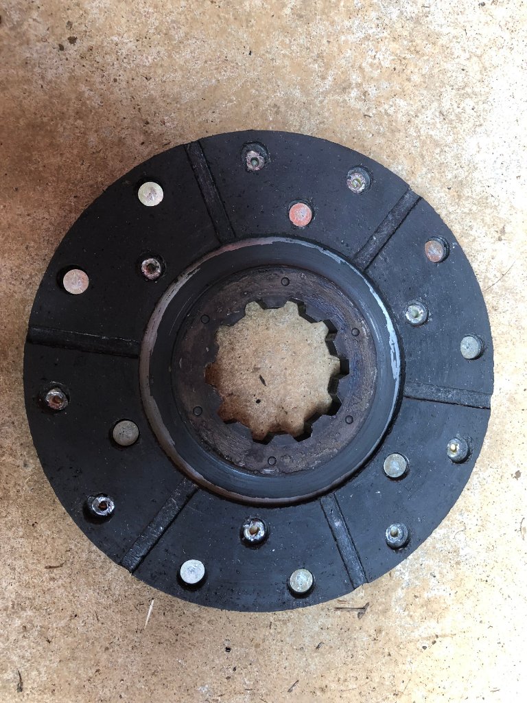

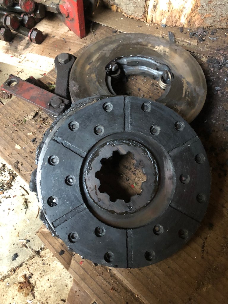

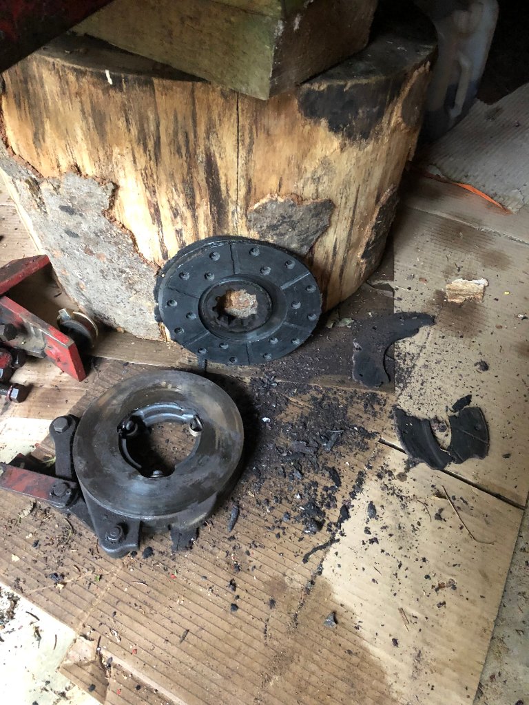

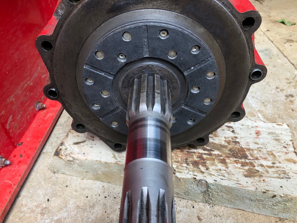

Dimanche dernier, on retrouver des morceaux de garnitures de frein :O :( :snif: inspection sous le tracteur, je constates qu'une garniture côté gauche se balade et de morceaux sont prêts à tomber....résultat des courses, mon collage de garnitures avec de la colle boyau vélo n'aura pas tenu.....
Aujourd'hui, démontage du garde-boue, roue et trompette....c'est cool les freins à disques :hehe: :lol: :taré1: et constat
Les morceaux du disque bousié
oh, magie, on dirait que les garnitures ne sont plus centrées sur le disque...

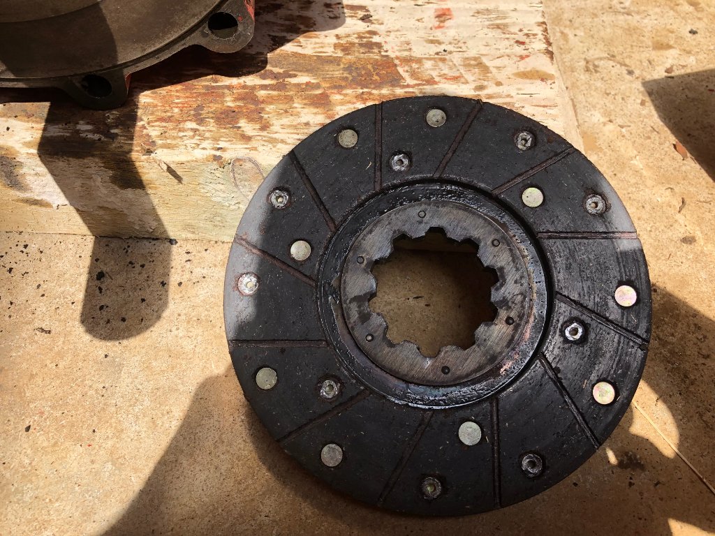

Heureusement, j'avais gardé 4 anciennes garnitures encore pas trop mal, du coup, j'ai refait les 2 disques avec les rivets livrés + 2 garnitures anciennes récup' et 2 nouvelles encore correctes, 2 de HS au final
Pour riveter, ça se fait encore bien, une vieille vis de serrée dans l'étau, juste qui dépasse pour appuyer sur le rivet et de l'autre côté, un vieux boulon M6, de mémoire et taper à la massette. Je suis pas trop mécontent du résultat. Maintenant, je suppose que le côté gauche doit aussi être refait et comme je n'ai plus de rivets ni garnitures de réserve....je vais commander 4 nouveaux disques garnis et on ferra le remplacement en fin d'année :super: ;-)
