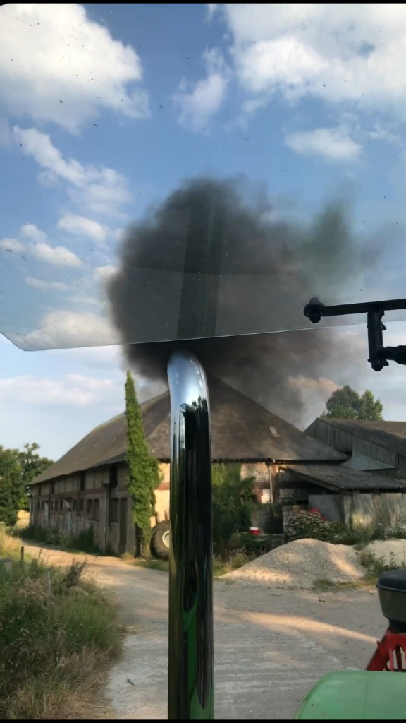

Salut les amis
Le 913 était sensé faire 150 poneys, après premier passage au banc résultat sorti 118
- réglage numéro 1, 138cv c’est mieux mais pas sa qui est ça
Dernier réglage 155cv la c’est parfait
Le son !!
Vivement une vidéo

C'était la pompe qui était déréglée ? Ou mal réglée ?
- j-bf2l612
- Messages : 2181
- Tracteur(s) : deutz f2l612
D 9005 - Prénom : j-b
Bah je sait pas elle était plomber et sur la plaque moteur il y a écrit 109kw mais elle a du être baisser car c’est impossible d’en perdre autant
